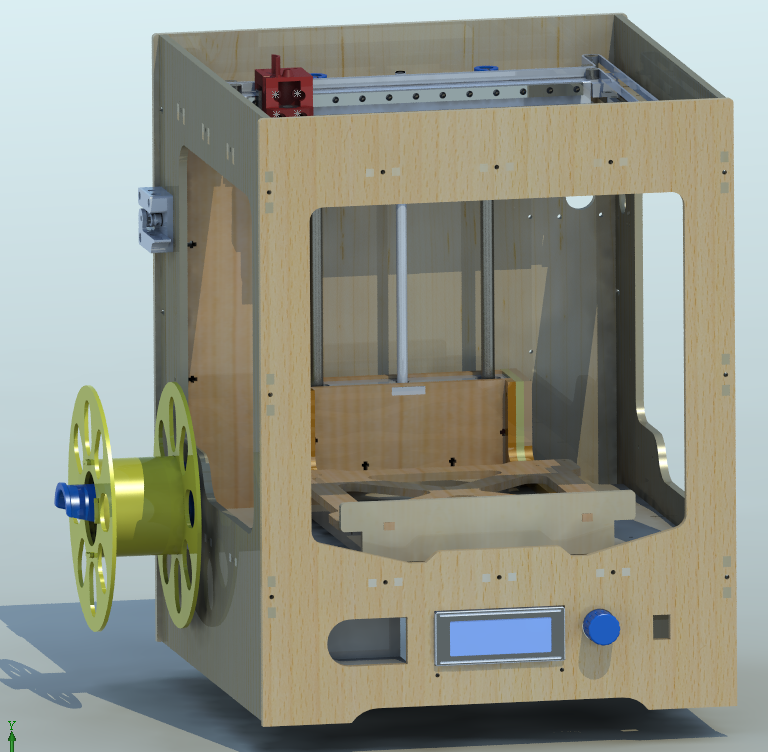

В общем тут решил делать "правильно" и после пары недель моделирования принтера (попутно изучая малознакомую программу) я всё же закончил на 99.9% проект

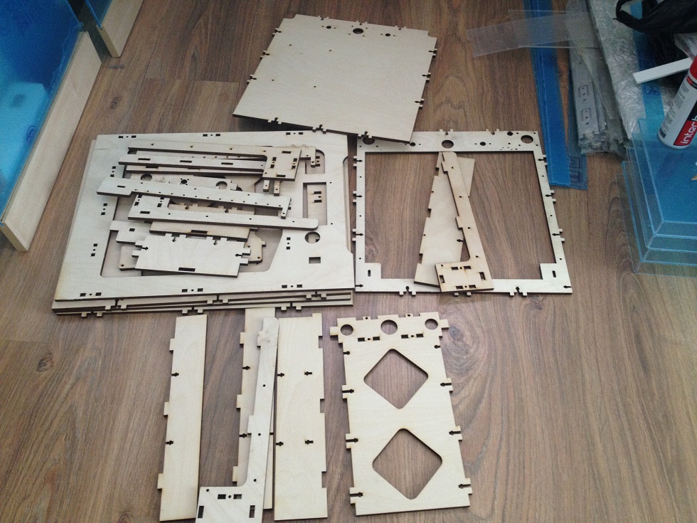

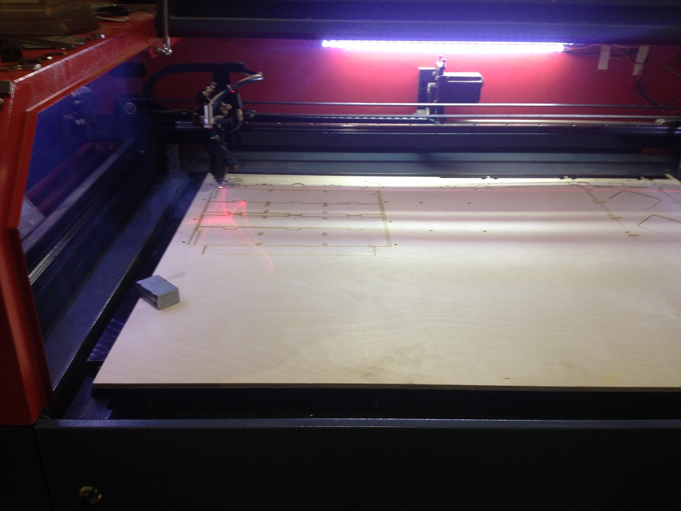

и отдал на лазер.

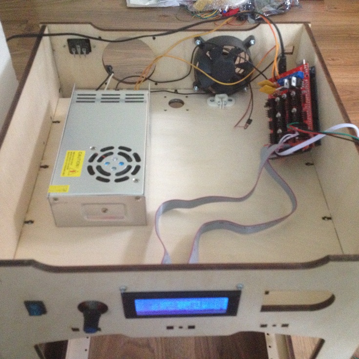

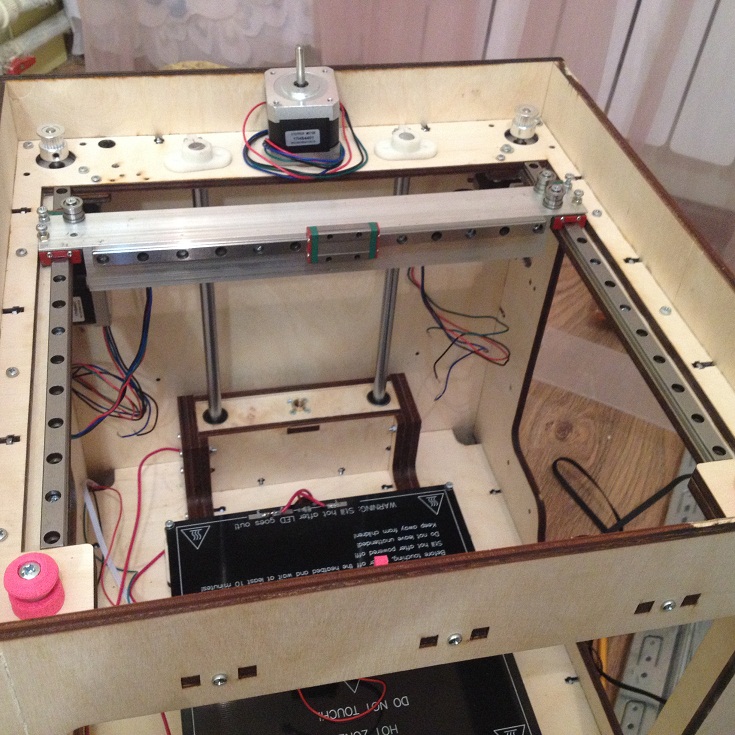

Изначально хотел сделать из того что было, пвх или акрил, вырезать на своём фрезере с чпу или, чтобы уж 100% точно было, отдать на сторону, но потом фрезер отпал, т.к. ранее я собирал акриловую прюшу и после фрезера пришлось долго подгонять надфилем стыки.

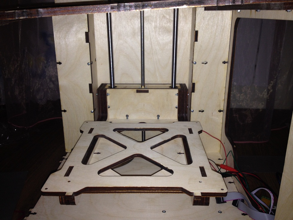

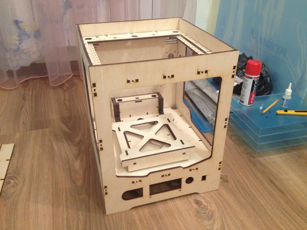

Короче отдал я на лазер, при мне нарезали корпус и я довольный умчался собирать, но... Меня ждал сюрприз...
Фанера оказалась толщиной почти 6,4 6,5мм, а отверстия... да, они моделились 6мм :shock:
В общем пропущу историю о доработке... Собрал таки. Мне понравилось то, что что-то получилось и это я сделал сам.

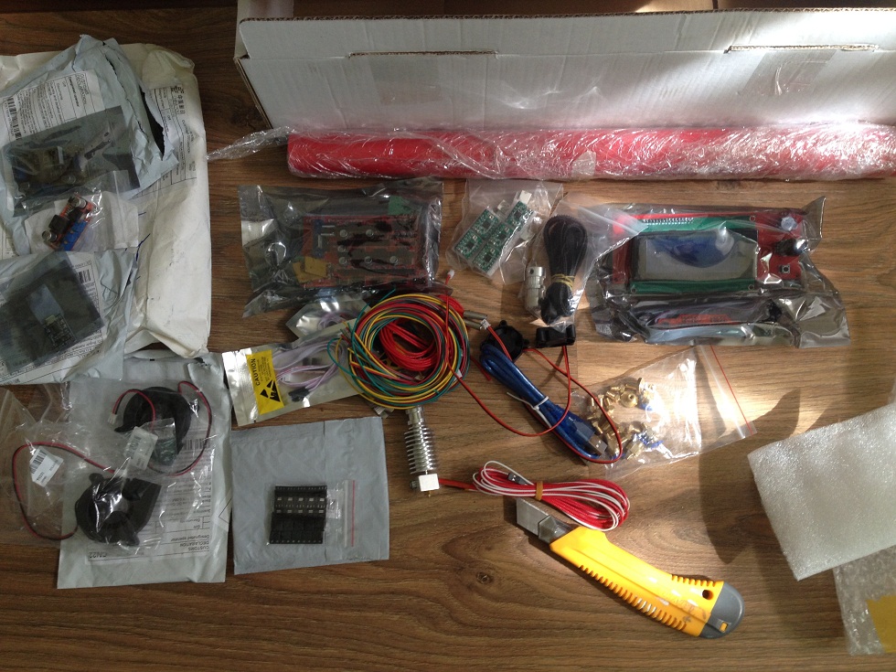

Далее ожидание посылок из чины.
Наконец начало кое-что приезжать (не в нужной последовательности : )
и я начал подпечатывать заранее смоделенные детальки.

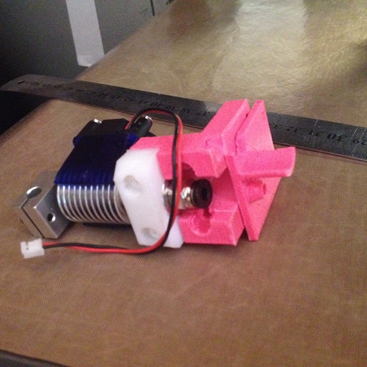

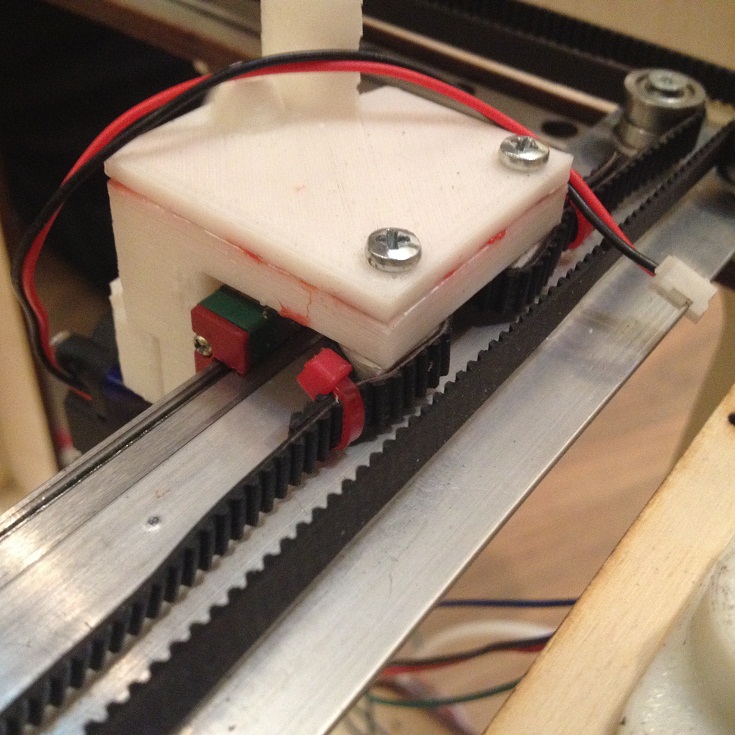

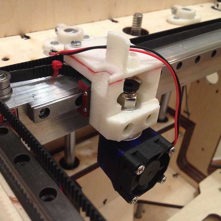

Сначала сделал крепление хотэнда,
как в теме у Андрея (СПринтер) , но т.к. уголка я не нашел, то я сделал цельнопечатный корпус (но печатал в три части) с креплением сразу на каретку:

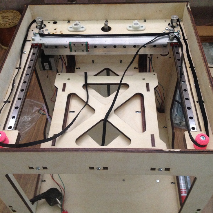

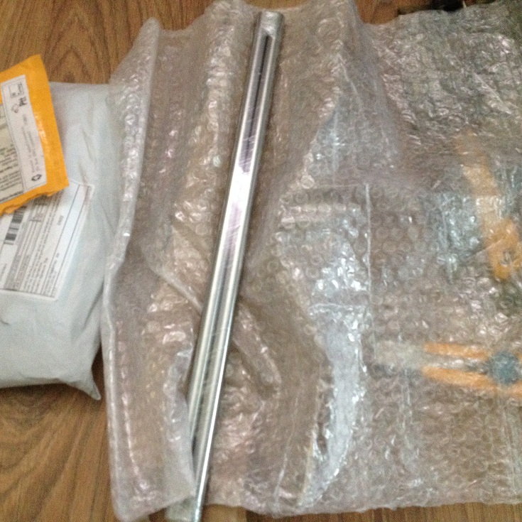

Потом, когда приехали рельсы, я долго гадал, как бы расположить рельсу по оси Х.. Хотел сверху, т.к. крепить удобнее было бы и больше захват стола, но тогда не хватало ширины уголка оси Х. Сделал как на СПРинтере.
Прошу не пинать за качество напечатанного.. Я это делал только в качестве набросков, т.к. никогда ранее не получалось с первого раза замоделить, напечатать и чтобы попало в размер, по этому собирал как всегда в спешке, как всегда от нетерпячки собрать в кучу и посмотреть как примерно выходит :roll:

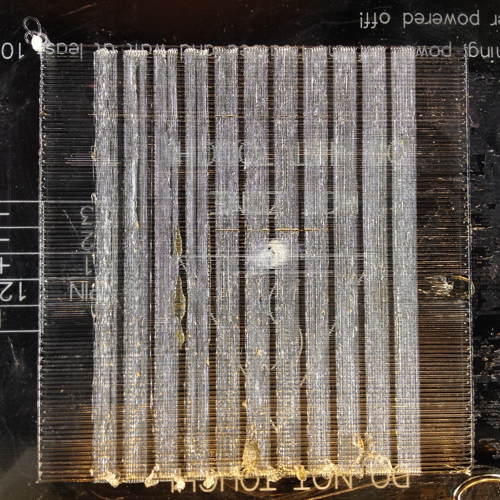

Пока это качество печати е3д. Не могу победить и это отнимает всё время, вместо доделок.
Пояснение к фото:
Тест температуры. Режимы печати слева/направо - 230град до 270. пластик.. внимание... PLA(!), который на прюше с обычным директ экструдером печатается влёгкую на температуре 210.

В общем получив рельсы и направляющие начал собирать всё в кучу (с дрожью в руках, думая, что отверстия не будут совпадать :) )

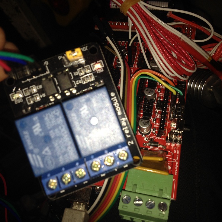

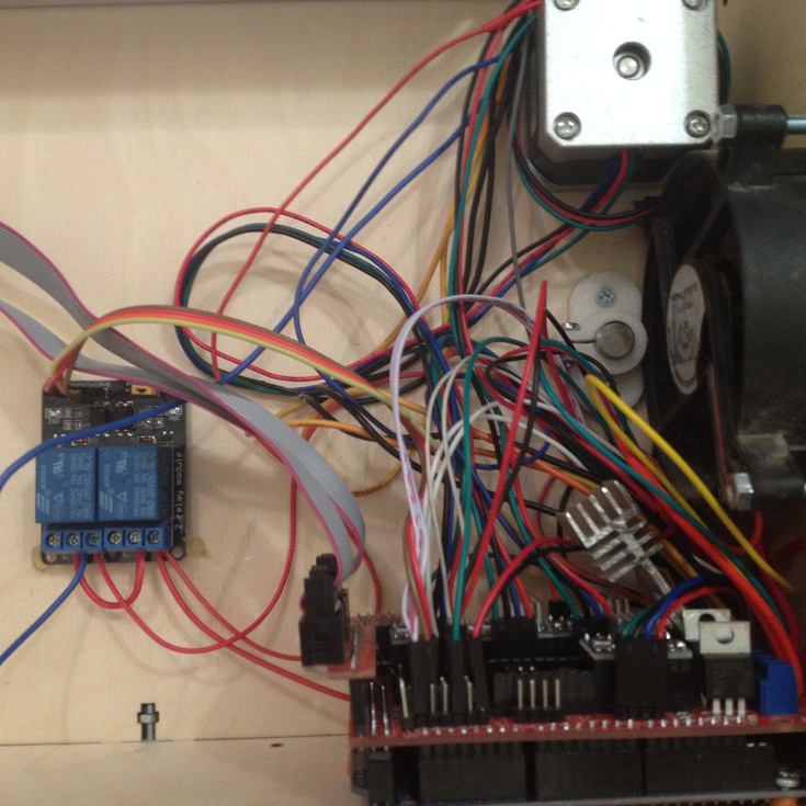

Короче "из последнего": начитавшись на тудее и здесь, про возможности использования незадействованных пинов рампса, вспомнив, что когда-то я для поделок приобретал всякие модули для ардуино и не только, поковырялся и нашел релейный модуль на два канала.
Здесь есть тема по его использованию (в блогах кажись). Короче подключил я управление кулером хотэнда, чтобы не шумел бестолку (задав в прошивке отключение на 100 град.) и второй канал на вкл./откл. Освещения.

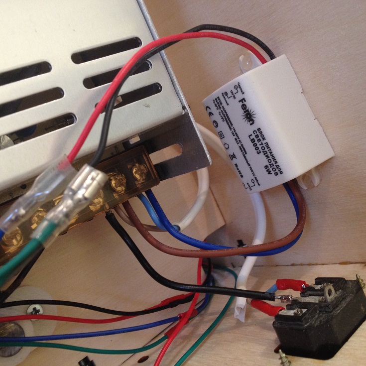

Поскольку БП у меня накручен на 13В (больше не вышло), я побоялся пускать питание на светодиодные ленты от него и на освещение поставил давно валяющийся трансик на 6Вт (покупался давно за.. примерно рублей 70-80 в местном магазине).
Отказавшись от прошивки марлин, ввиду непонятности мне её, я использовал давно знакомую прошивку репетиерхост. Где, как оказалось, прямо в конфигураторе (или ручками прямо в ней) можно задавать нужные пины и допменю на освещение (!), чем я и воспользовался.

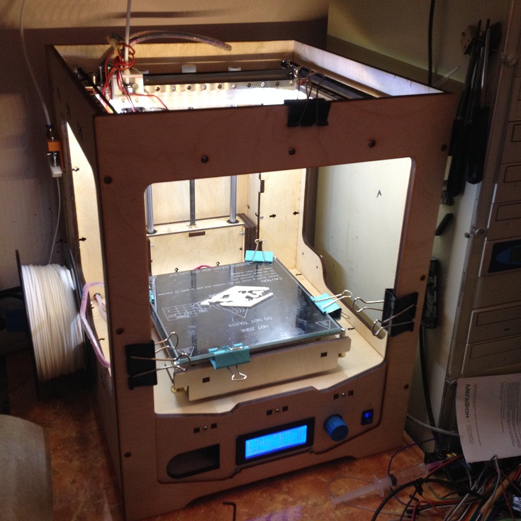

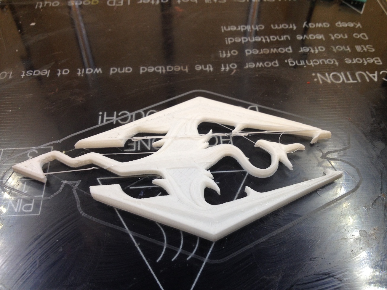

В дополнение что хотелось бы сказать?... Принтер очень удачный. По качеству печати не сравнится с прюшей, по крайней мере пока по периметрам и скорости, а так же повторяемости стартовой точки печати, т.е. при наличии оптического датчика на Z оси, это не загружает мозг. На прюше, если бы я сразу заменил на оптику, я бы возможно так же добился стабильности старта печати, но я не заменял и сравнить не с чем. На ней я мучился тем, что каждая печать начиналась с теста старта и подбора высоты сопла над столом.
По хорошему мне осталось победить настройки заполнения (с температурой 240 на ПЛА я уже смирился), и установить оптический датчик на место, хотя его нет как класса в моём корпусе (Я просто забыл под него сделать вырез). Он сейчас стоИт просто рядом со столом прилепленный капроновым термопистолетом.
Печать сегодня слоем 0,1 ПЛА на темп.237. Слева и слева выше видно, что даже 4 слоя не закрыли поверхность. Если помогать рукой давить в экструдер нить, то пластик получше даёт заполнение и нет обрывов инфила. Куда копать?
Сообщения: 11056
Re: Потомок/аналог 3D ZAV & SPrinter. Revenger
Непрочитанное сообщение 3D-SPrinter » 08 июн 2016, 05:43
Revenger писал(а): Куда копать?
Значит надо заставить экструдер давить пластик без помощи руки. Увеличить прижим нити и увеличить ток мотора для начала. Дальше разбираться с боуденом и хотендом. Если всё правильно собрано, то пластик лезет в боуден так же просто, как в директ-экструдере. Если пихать его рукой, то хватает нажима грамм 500, чтобы расплав стабильно лез из сопла. Легче всего пластик давится через термобарьер 4.1 мм с боуденом до сопла.

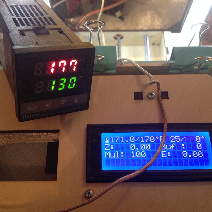

Я ставил ток 0,68, по рекомендациям. Затем поднял до 0,7-0,71. Может всё ещё потому, что драйвер 8850 (или как там его) не ставил? Поставлю попробую. Он есть один штук. И кажется, я поставил простой термобарьер с вставкой, когда мучился с непропечатыванием и менял вулканы и т.п. в истерике... Сейчас я рад, что хоть как-то процесс пошёл. Конец света пока отменяется ))
Мне кажется всё же, что не хватает температуры. Просто логически пытаюсь мыслить.. что если в хотэнде пластик нормально расплавлен, то и давить его легко.
Однако я уже вроде сравнил с термопарой и всё до безобразия хорошо.
Однако чуть остаются сомнения, т.к. термопара от тестера (рексовскую засунуть нормально не удалось) и пришлось в рексе корректировать температуру по домашней (иначе показывало завышенное) в минус. Т.е. сомнения только потому, что как-бы датчик не эталонный, а куда я влез с непониманием, то то на меня наводит сомнение. :roll:
