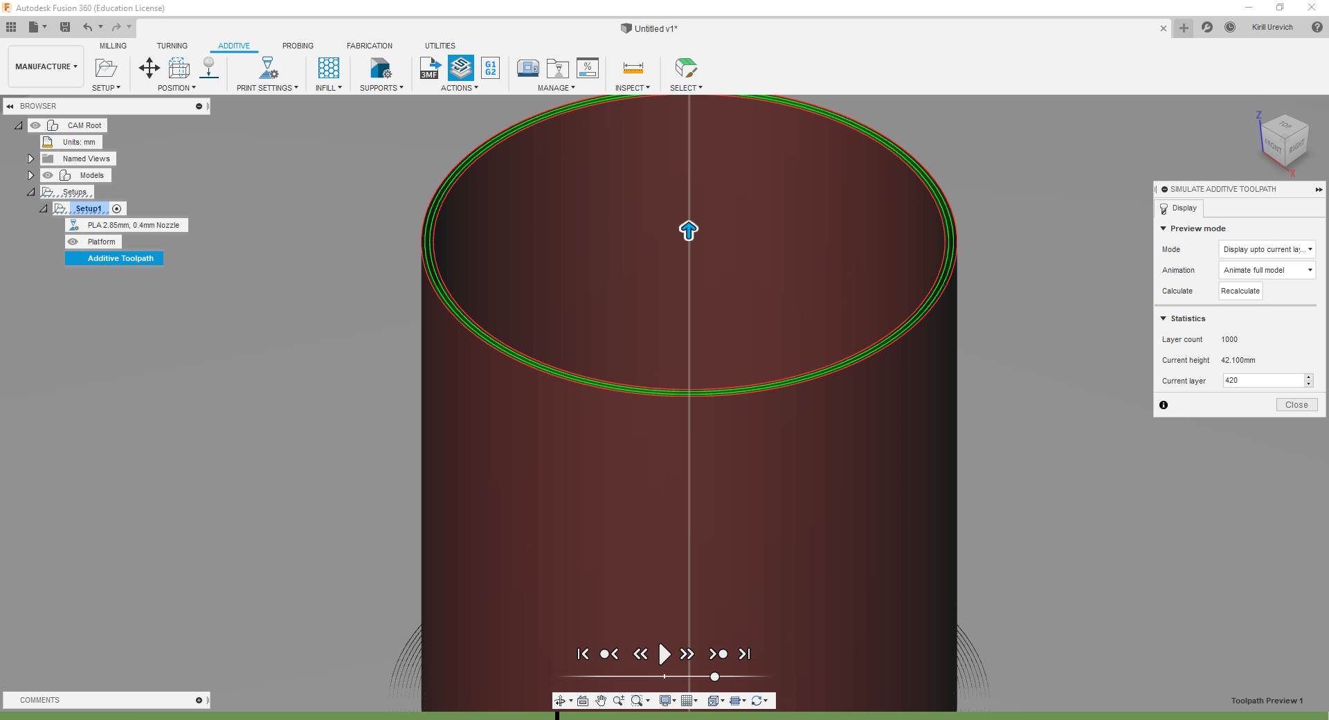

Solid -> Create -> Cylinder, выбираем плоскость (у меня это XY), кликам в центральную точку. вводим 40 (от балды), Enter, вводим 100(от балды). В окне справа выбираем: New Component (не обязательно). Enter.
Solid -> Modify -> Shell, кликам по верхней плоскости,зажимаем ПКМ там где примерно располагается нижняя полоскать - появляется окошко, наводим и на нужный Face, жмем ПКМ. Вводим 1.2мм (от балды). Enter.
внизу история построения, все что там зафиксировано можно менять в любое время и модель будет автоматом перестроена.
Получкам на выходе трубу ))
Бонус: заходим в режим manufacture и сразу же слайсим) любые изменения в модели автоматом попадают сюда. Но слайсер пока сырой, функционал на уровне cura 15...

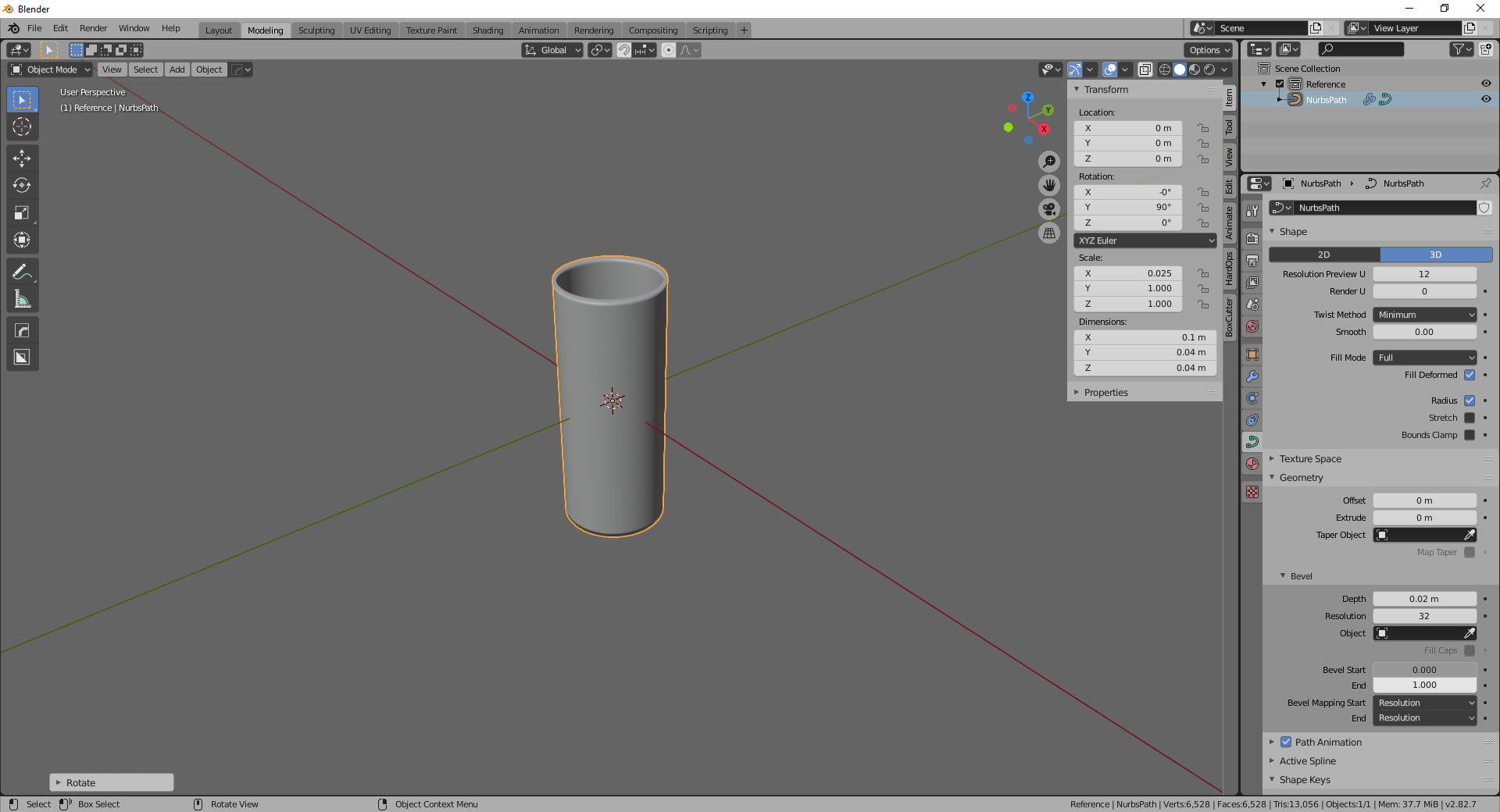

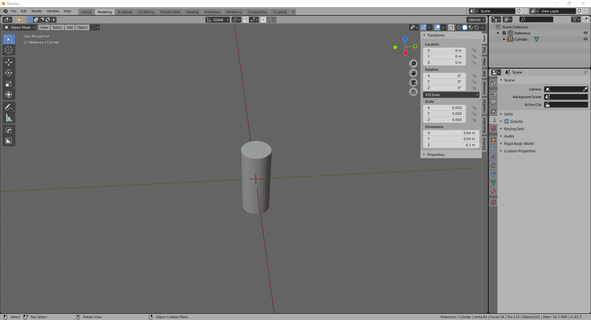

Примерно тоже самое но в Blender
shift + A -> Mesh -> Cylinder. клавиша N -> item -> Dimensions. Зажимаем на поле X ПКМ и тянем вниз до Y, отпускаем (ввод будет сразу в 2x полях), вводим 40mm, кликам на поле Z - 100mm. Enter.
Тоже самое делаем, но цилиндр на 2x1,2mm меньше внешнего... и высотой (z) больше 100 mm (если размер меньше то будет закрытая полость. если z = 100mm - будет глюк булевой операции), можно оставить и 2m...
Выделяем внутренний цилиндр, а потом внешний, жмем Ctrl + - (плагин Bool tool)
или через кривые и модификаторы:
Curve - parh - Object Data > Geometry > Bevel > Depth = нужный радиус.
Modifier - Solidify - Thickness = толщина стенки.
получается быстрее. НО! я в fusion я не пользовался горячими клавишами и специальными инструментами (Pipe), а в Blender без них просто ад... :lol:
PC огромный + Blender - быстрая работает, запуск за 2-3 секунды поле клика на ярлык. tinkercad запускать дольше :lol: :lol:
