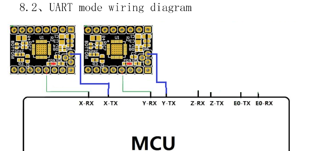

Привет народ, хочу рассказать про TMC2209 BIGTREETECH v1.2 UART, ramps 1.4, arduino DUE и klipper, возможно эта информация будет кому нибудь полезна:
Для начала расскажу про свое оборудование:
1. Ramps 1.4 переделанный под arduino due + отдельная силовая плата с оптической развязкой...
2. Дисплей RepRapDiscount Smart Controller
3. Кинематика каретки h-bot, привод стола через ходовой винт с шагом 8 мм
4. Управляет всем этим orangepi pc+ под управлением armbian и octoprint//
Спойлер Предыстория
Недавно достались мне TMC2209 BIGTREETECH v1.2 UART
Возникла мысль сделать стол с автоматической калибровкой (гугли stallGuard), но из за недостаточной жесткости механизма перемещения головки, а также из за привода стола (ходовой винт) эта затея потерпела неудачу.
Ну и судя по отзывам в сети, народ не рекомендует делать калибровку стола с использованием технологии stallGuard
Раньше ипользовал Repetier но т.к. он не поддерживает tmc2209 в режиме UART - решил перейти на Klipper...
Спойлер Проблемы
1. Klipper позволяет прошить due через programming port(repetier у меня работал только через programming port), но не хочет подключаться к плате после прошивки..
- проблему удалось решить подключив DUE через Native USB...
2. Klipper требует доработки китайской arduino due
Решил применить TMC2209 в режиме UART на оси X и Y с применением технологии stallGuard (без концевиков)
Спойлер TMC2209 BIGTREETECH v1.2 UART
1. Arduino due имеет 4 uart порта
- 0 порт отвечает за связь (выводы ar0, ar1)
- 2 порт занят дисплеем
- остаются 1 и 3 порты, это соответственно ar14, ar15 и ar18, ar19
На 1 и 3 порты и будем вешать связь с драйверами двигателей Х и Y.

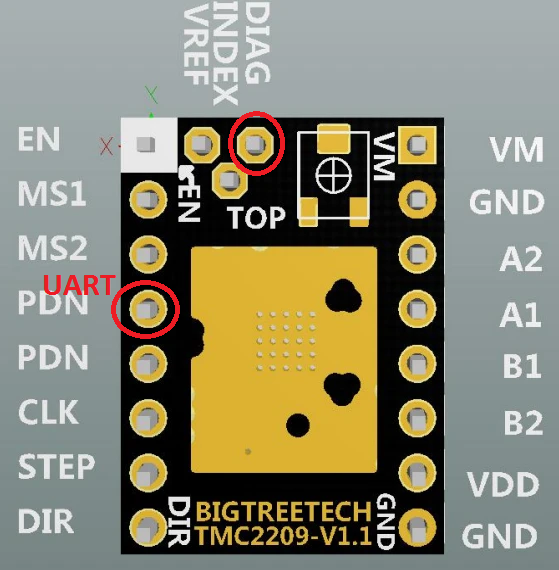

2. Чтобы реализовать виртуальные концевики нужно ножку diag tmc2209 подсоединить к due (см. параметр diag_pin в printer.cfg) и соответственно ногу UART присоединить к одному из портов UART due (к ноге rx)
Никаких переходников с резистором (как в marlin) паять не нужно, просто напрямую 1 проводом подсоединяем ногу UART TMC2209 к ноге RX due, и ногу DIAG TMC2209 на свободную ногу контроллера.
tmc2209-BIGTREETECH-v1.1-pin-map
Изображение подходит и к версии 1.2 от BIGTREETECH
Положение порта UART может меняться, см. раздел 8.1 мануала
п.с в разделе 8.2 показана схема подключения драйвера к контроллеру (эта схема актуальна для Marlin 2.0) схема для klipper ниже:
Подключение к Due
Синий провод это подключение ноги DIAG TMC2209 к контроллеру (нужно для работы виртуальных концевиков, в работе UART не учавствует, подкючать к пину Tx не обязательно, можно к любому другому свободному)
Итак, в моем случае подключение выглядит так:
Двигатель Х
Код: Выделить всё
uart_pin: ar15
diag_pin: ^ar14
Двигатель Y
Код: Выделить всё
uart_pin: ar19
diag_pin: ^ar18
Ну и еще остается место для 2 концевиков, ниже приведу полный конфиг Klipper...
Собственно на этом подключение закончено...

Спойлер Работа с TMC 2209 в Klipper
После включения принтера можно проверить подключение драйверов:
DUMP_TMC stepper=stepper_x
DUMP_TMC stepper=stepper_y
Консоль должна выдать что-то похожее:
