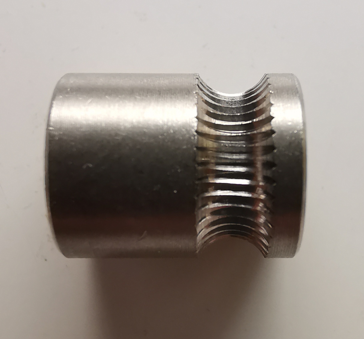

И, наконец, моя прелесссть: шестерня, нарезанная по-честному фрезой.
Магазин 5A Plus
https://aliexpress.ru/item/32296703817.html опция High precision, A.
Взял три, на два Спринтера как раз хватит.

Хорошая шестерёнка! :idea:
