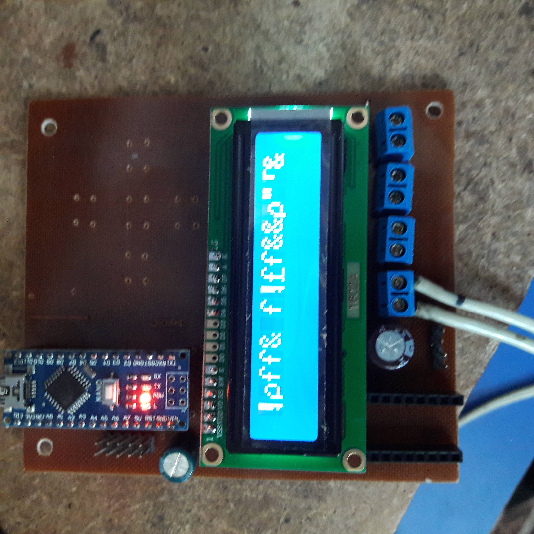

Здравствуйте.
Все прошивки английские?
Залил последнюю, на экране кракозяблы. Как будто таблицы шрифтов не совпадают.
При старте сначала квадратики потом символы в верхней строке, нижняя пустая.
Контроллер HD44780

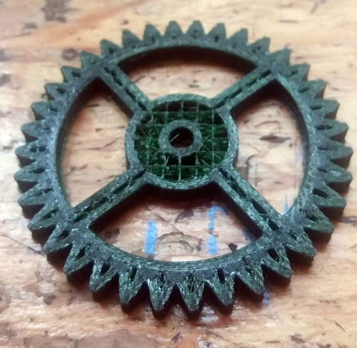

Провел тепловой тест напечатанной на половину средней шестерни из зеленой бутыли в кипящей воде.
85Ц можно шестерню согнуть в двое почти,
70 пока мягкий , но уже надо силу приложить небольшую,
60 почти восстановил свою жесткость,
т.е. предел 55Ц.
Главное - полимер восстанавливается в напечатанную форму на 100%, т.е. нет напряжений , последнее очень ценная инфа, полимер запоминает свою форму! Почти как спец металл:))) Меж слоевая адгезия - нет слов отличная!!! она как литая!
Скорость печати был 140мм/сек( потенциально вижу что можно увеличить скорость еще выше), сопло 0.4мм,заполнение 13% T печати 235C, стол - 110( держит намертво, отлетает сам при понижении до 25ц) Клея на стекле стола ноль!!!! Хотенд как и написано ниже - с водяным охлаждением Наутилус, экструдер директ.
Указанные все Т не в попугаях! Точность +/-1.5Ц

Да. Все на английском. Проверяйте все соединения к от Ардуино к экрану. Потом сам экран. Собрало уже много людей. Проблем подобного плана не было.
