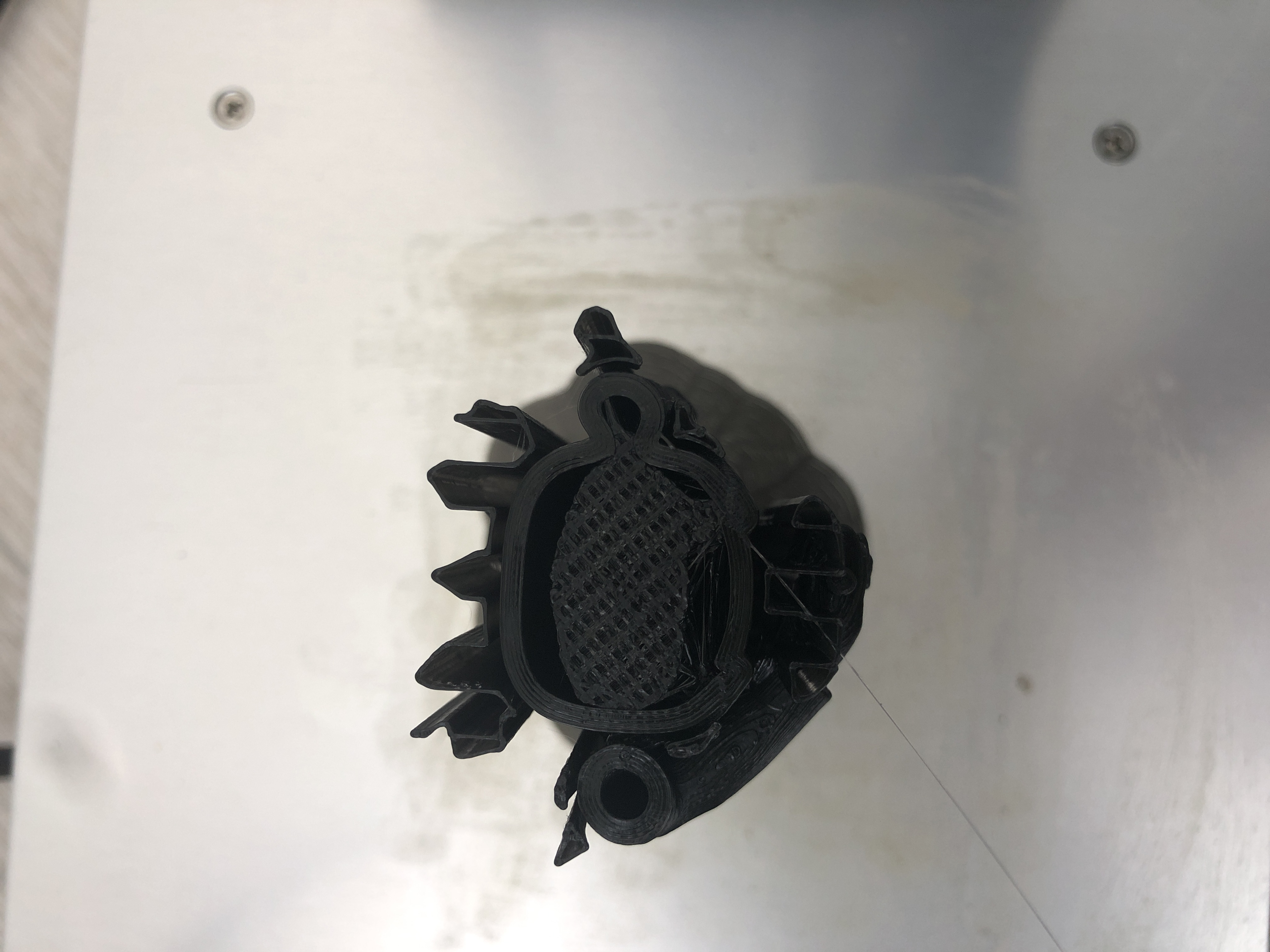

Непрочитанное сообщение Глеб » 10 июл 2020, 15:57

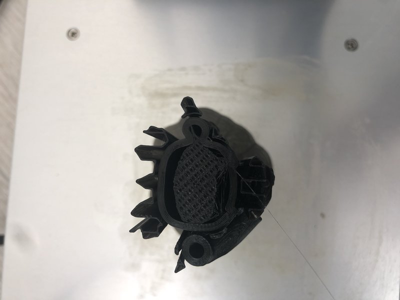

Здравствуйте, почему заполнение при печати большой фигурки не касается ограждения или касается с одной стороны. С небольшими фигурками такого не было. Пластик не усаживается т.к. расстояние слишком большое и принтер (ender 3) сразу печатает так
Непрочитанное сообщение koluna » 10 июл 2020, 16:13
А фото?
Глеб
Сообщения: 32
Зарегистрирован: 07 июл 2020, 13:05
Имя: Глеб
Непрочитанное сообщение Глеб » 10 июл 2020, 16:46
Вот фото
Непрочитанное сообщение koluna » 10 июл 2020, 17:12
Странно. А в слайсере что по слоям?
Глеб
Сообщения: 32
Имя: Глеб
Непрочитанное сообщение Глеб » 10 июл 2020, 17:38
На предварительном просмотре всё было хорошо, да и в слайсере я не видел что то похожее на это

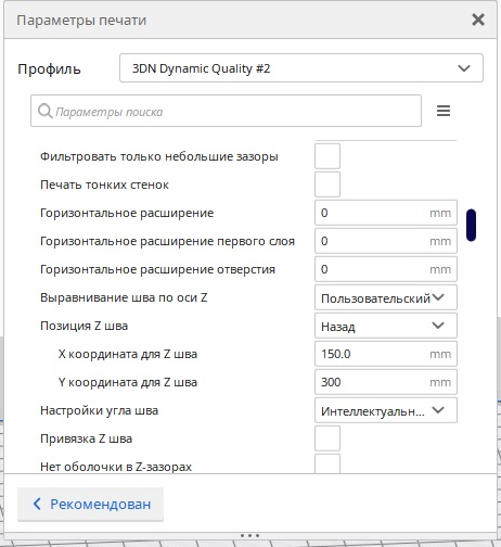

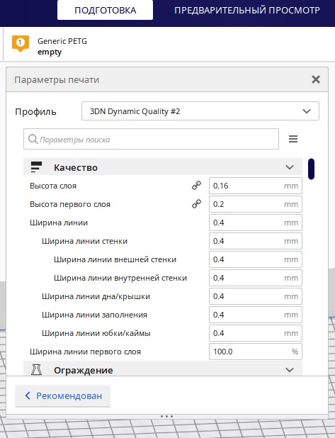

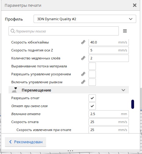

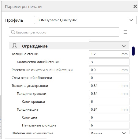

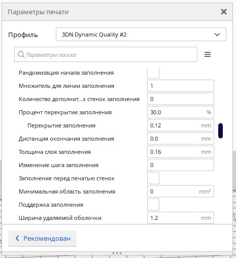

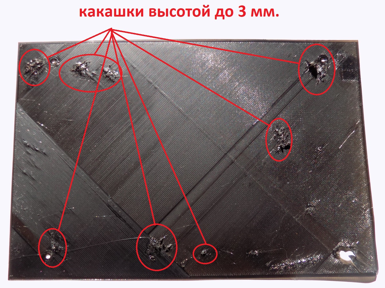

Всем привет! Не получается настроить на PETG филамент, PLA печатает хорошо. А PETG накладывает "какашки" Принтер "артеллерия" сопло 0.4. Настройки взяты с форума в группе на сайте "Контакты".

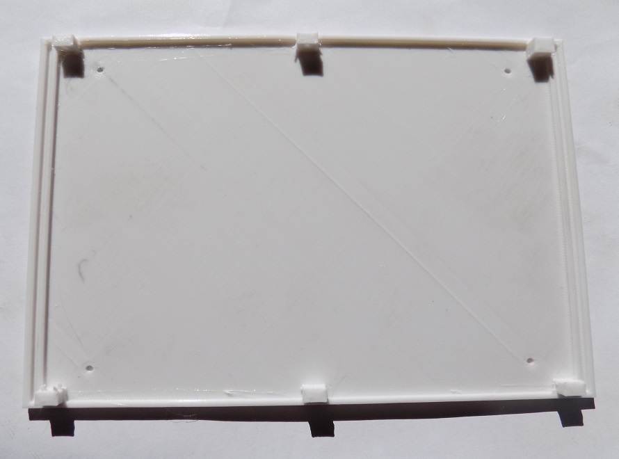

Вот эта же деталь, но уже PLA
В настройках менял только температуру сопла для PETG ставил 240 градусов.
Непрочитанное сообщение Alex Post » 11 июл 2020, 09:28
"Какашки" эти - скорее всего сопло нагребает на себя пластик и потом он сваливается. Единственное что приходит в голову - "Поток для заполнения" уменьшить немного, до 90-95%. Но могут пропуски между нитками появиться.
Непрочитанное сообщение 3D-SPrinter » 11 июл 2020, 14:09
Для ПЭТГ это нормальное явление, потому что он очень тягучий и сопливый.
AndrK
Сообщения: 758
Поблагодарили: 63 раза
Непрочитанное сообщение AndrK » 11 июл 2020, 20:29
"Это норма". :mrgreen: В местах, где "какашки", сопло начинает двигаться в другую сторону. У меня та же фигня. Правда, выражена гораздо меньше. Но у меня сопла дорогие...
Непрочитанное сообщение dark184 » 11 июл 2020, 20:40
AndrK писал(а): ↑
11 июл 2020, 20:29
А у меня по 100 рублей мешок, и тоже ни хрен сильно, и то только на первом слое если не верно выставлен стол и явная переэкструзия... Вобщем я пришел к выводу, для ПЭТГ надо стол калибровать более точно. Если он заметно меньше чем нужно и вылазит эта херня.
