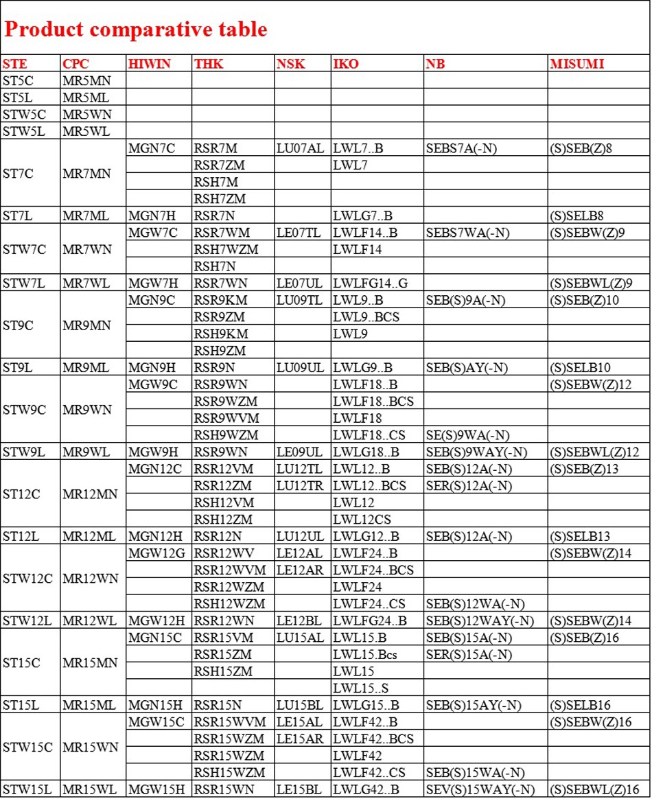

Попалась вот такая табличка. Есть ли опыт использования аналогов, например STE?

Табличка интересная, только где такие продают? На Али есть только ST9L+250L http://www.aliexpress.com/item/9mm-stai ... 55264.html

Вот например тут ru.aliexpress.com/store/product/9mm-stailess-steel-mini-linear-rail-with-block-ST9L-350L-kossel-sliding/811971_32572153304.html
