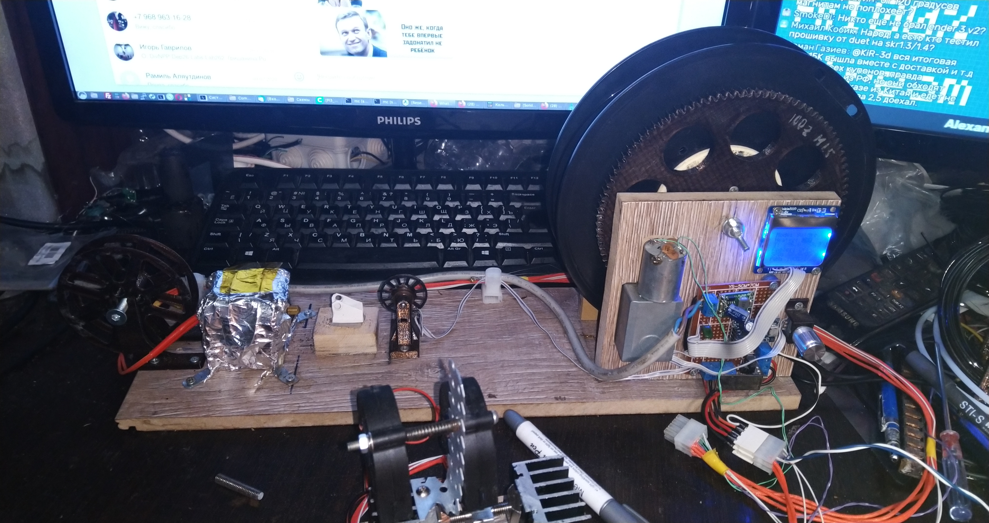

Спайщик прутка
Собран практически полностью из готовых деталей. Состоит из:
- двух радиаторов с отверстиями под резьбу М6;
- термоблока с двумя термобарьерами от MK8.
В термобарьеры вставлена PTFE трубка 2/4мм. Трубка рассверлена до 2.5мм, в нее вставлена трубка 1.7/2.5мм.
Управляющий контроллер собран на базе stm8s103.
Процесс сварки:
- включаем нагрев приблизительно до 270 градусов;
- делаем на одном прутке отметку, до которой его нужно вставить в термобарьер, чтобы конец оказался посередине термоблока;
- вставляем размеченный пруток до отметки, затем вставляем другой до упора;
- после того, как термоблок прогрелся давим прутки навстречу друг другу, затем выключаем нагрув и включаем обдув;
- выдвигаем уже сваренный пруток в сторону отметки, но не полностью, а чтобы шов оказался у самого края термобарьера (у меня в этом положении отметка на прутке совпадает с краем радиатора);
- ждем 10 секунд, можно вытягивать дальше.
Получившийся шов достаточно прочный и не требует механической обработки.
Процесс сварки:

Вентиляторы работают до снижения температуры до 60 градусов, но вытягивать пруток можно после 10 секунд, успевает охладиться.
Вставка описана в тексте.
