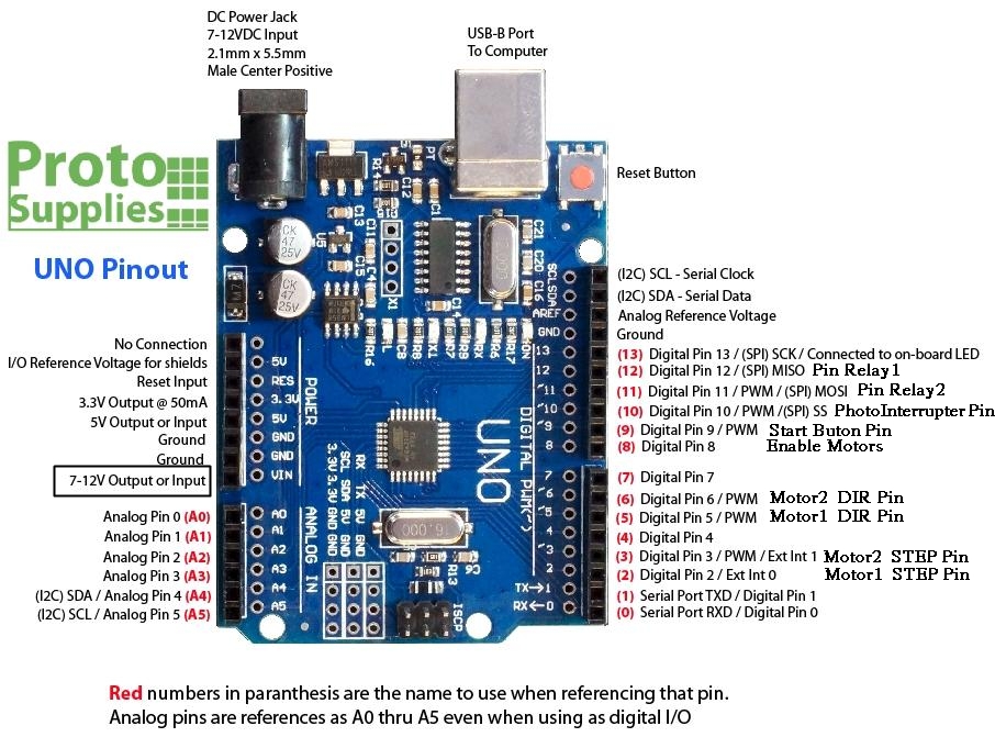

кажется закончил программирование сварщика ПЭТ ! завтра тесты на стенде самого исполнения алго!
Текущий алго робота сварщика таков:
1. Жмём кнопку старт и ШД 1 начинает вращаться и доставлять филамент до концевика
2. Замыкание концевика приводит в движение так же ШД2 Оба двигателя тянут филамент( прогон всей длины куска до 20м через сварщик)
3. Как концевик разомкнётся: ШД1 вырубается а ШД2 продолжает вращение , но в медленном режиме и доставляет нить на 24мм, устанавливает под нагреватель
4. Ждём, пока ШД2 дотянет филамент до середины нагревателя( показан выше, он из медного провода)
5. Нажимается второй раз кнопка старт и второй раз вкл. только ШД1
6. ждём, пока доставляет второй конец нити под нагреватель - в торец уже существующей там нити
7. вкл. нагреватель на 5 сек через РЕЛЕ 1( сближение филамента на 0,5-1.5мм нити посредством ШД1)
8. Вкл. аквариумный компрессор воздуха через РЕЛЕ2 на 10 сек
9. оба двигателя начинают медленно вращаться и вводят спаянный узелок через калибр из PEEK полимера в Ф1,8мм в охладитель медленно на 10 сек( в течении 10 сек филамент двигается вперед в канале с обдувом)
10. По истечению 10 сек оба двигателя начинают быстрое вращения и перемещают 7,5м нити через весь канал
11. срабатывает концевик на входе и ШД 1 останавливается а ШД 2 продолжает работу на медленной скорости до исполнения 60мм
12. Нить останавливается в середине нагревателя и ждет нажатие кнопки старт для осуществления следующего повторяющегося цикла с пунка 5.
Процесс заканчивается или перезаряжается с нуля путем кнопки сброса Uno

Алго робота сварщика ПЭТ заработал успешно!
https://youtu.be/hQL4MX_-s6A
https://youtu.be/x6YKrb_pDJ4
Теперь остается все за малым - его надо напечатать,собрать в кучу и сделать тонкие настройки:)

Я начал работу в параллель чтоб экономить время над документацией робота. Ниже плата GBRL и Uno с распиновкой под прошивку .
Есть какие либо не понятки коллеги?
Пока думаю как безопасно подключить 12в с платы GBRL на УНО для автономной работы сварщика без подключения USB , это так, к слову "думаю"
