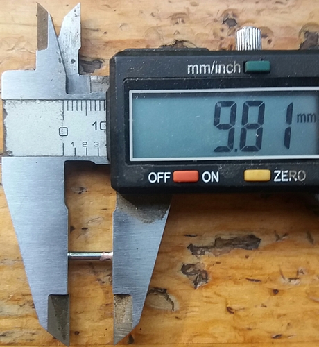

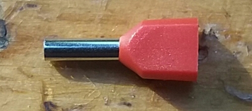

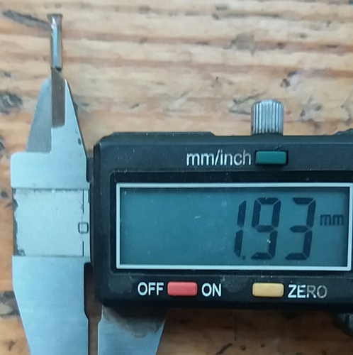

Нашел на рынке правильные гильзы:) Вот теперь можно рвануть с дизайном:))

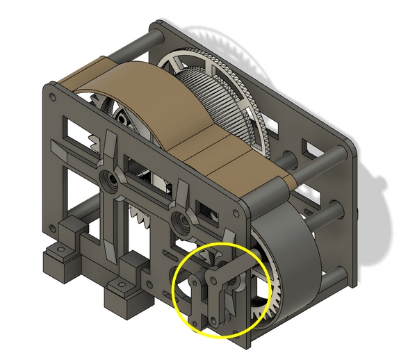

Ребята ( Andrew Nikolaev) из чата телеграмм 3дешника подсказали что делать:)) Сопло 3д бота сточить с передней части и все:)) Такое будет перед нагревателем с левой стороны, на входе к нагревателю!
Мозговой штурм и стандартизирование элементов робота продолжается успешно:))
Быть и жить этому роботу! Я ни я если я его не подниму как надо!
Спасибо Андрей!! Супер идейка!

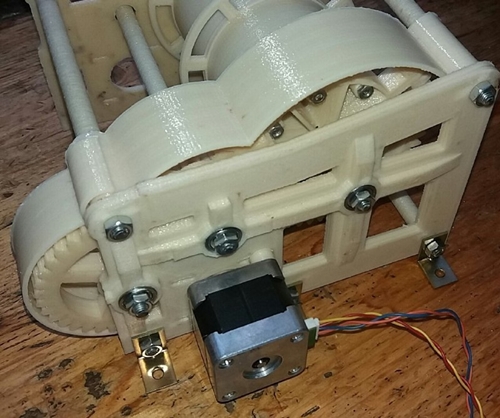

Совершенству нет предела
Выделенный узел ниже работать с моим редуктором не будет, у нее слишком большой коэф редукции:)
Держатели редуктора тоже весьма слабые, сила редуктора огромная, я установил его на 6 стальных угольниках которые крепятся к винтам М6
