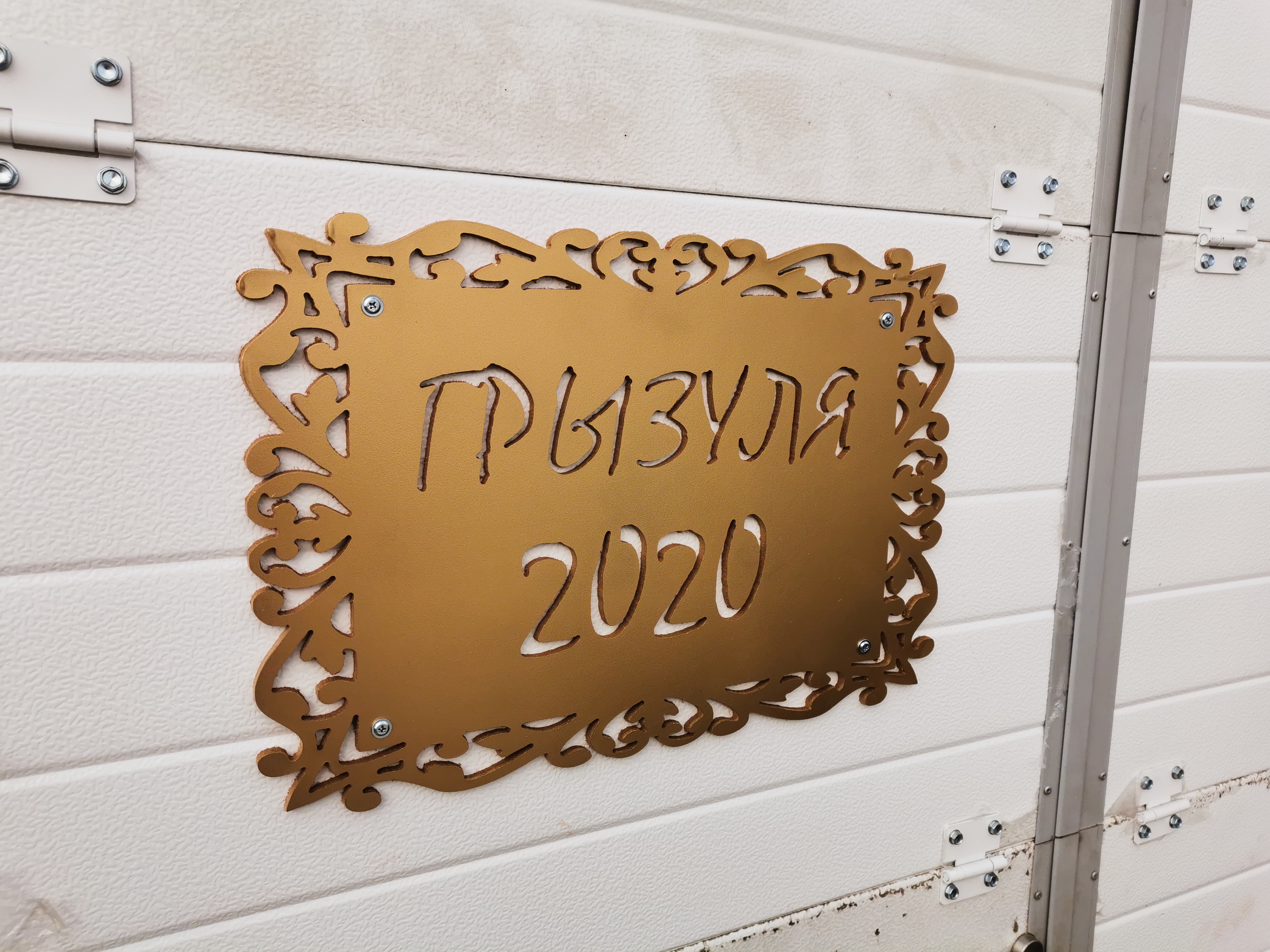

Самое главное - оформить вход в фрезерную !
