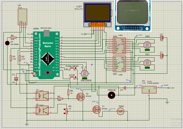

А что за устройства сравнение в схеме и что за элемент или?
они все в ардуино?
Какой ардуино использовали?

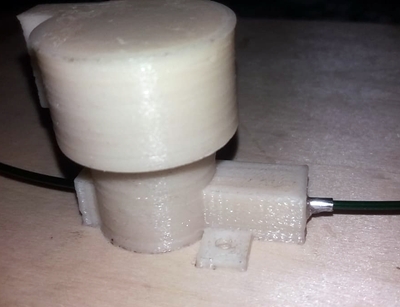

Мой опто-концевик, стандартный без разбора и распаек выглядит уже так.
идет тестовая примерочная печать крышки.
Уже проверил механическую часть, пашет безотказно как и предвидел.
По фотке ниже видно - только дернется на верх флажок сразу отключит выход или включит :)) такие дела:)))
Во время движения филамента заграждающий шарик поднимается очень легко на верх и начинает вращаться в седле под массой двух шариков на верху с общим весом. 2,4гр.

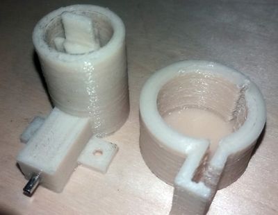

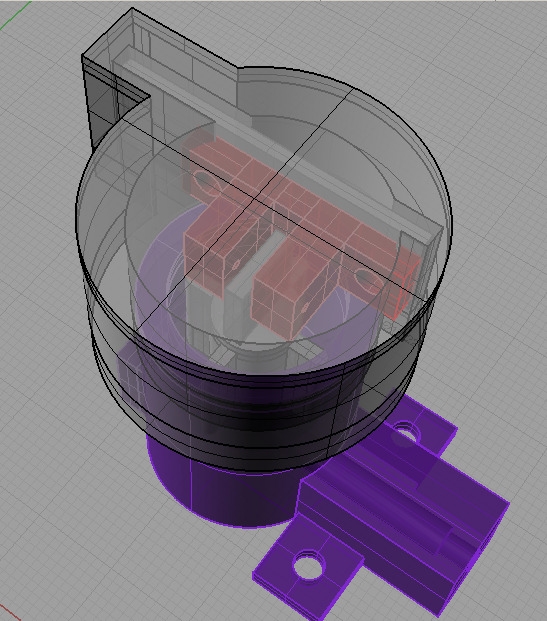

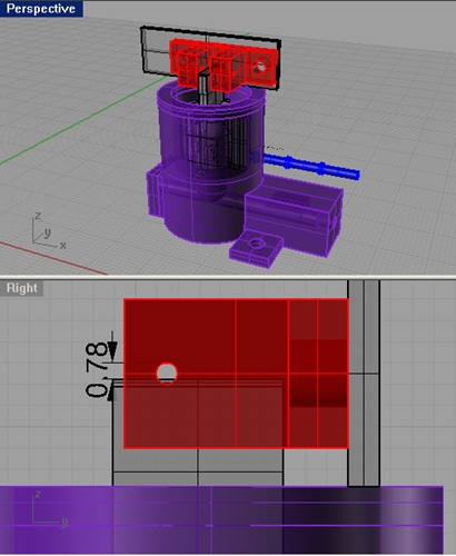

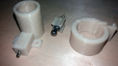

Выкладываю обещанное в стл формате, устройство для стандартного оптического концевого датчика используемого в 3д принтерах, работает на принципе гравитации.
В устройстве используется:
1.шарик Ф6.77мм - 3шт ( из подшипника 40х17х12мм там 8 шт) от бутыкореза по проекту. 2 шарика устанавливаются в верхний ротор/толкатель, склеиваются супер клеем, 1 шарик закидывается в седло основы устройства.Ротор/толкатель совсем чуток обрабатывается надфилем для свободного хода вверх вниз, но без излишеств в обработке!

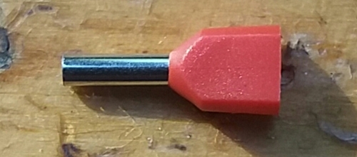

2.Оптический датчик : 1шт https://aliexpress.ru/item/2035361751.html

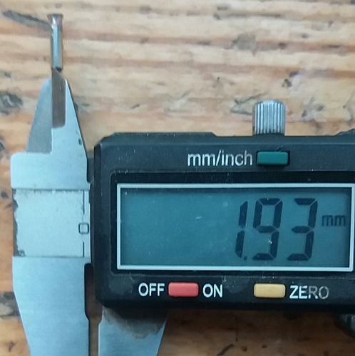

3.Медный наконечник для проводов внешний диаметр 2,44мм, внутренний диаметр отверстия 1.93мм - 4 шт ( 3 шт с передней стороны, вводятся с заднего отверстия толкая сверлом Ф2,5мм конусом назад к сверлу) ( 1шт с задней стороны), конусом назад) После позиционирования гильзы склеиваются 1/2 каплей супер клея с передней стороны и столько же с задней. Вход филамента с задней стороны. Ничем не смазывать, работает в сухом состоянии!
vladimirV, Владимир, еще раз спасибо за бетта тест моей задумки!

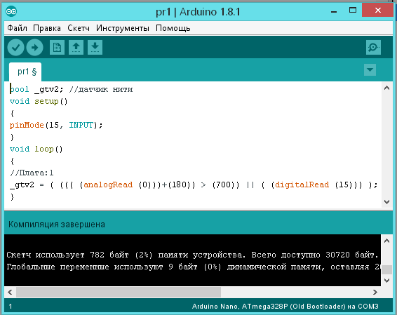

Robert Sa писал(а):
18 сен 2020, 22:32
они все в ардуино?

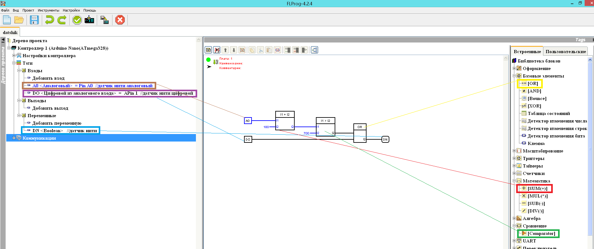

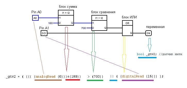

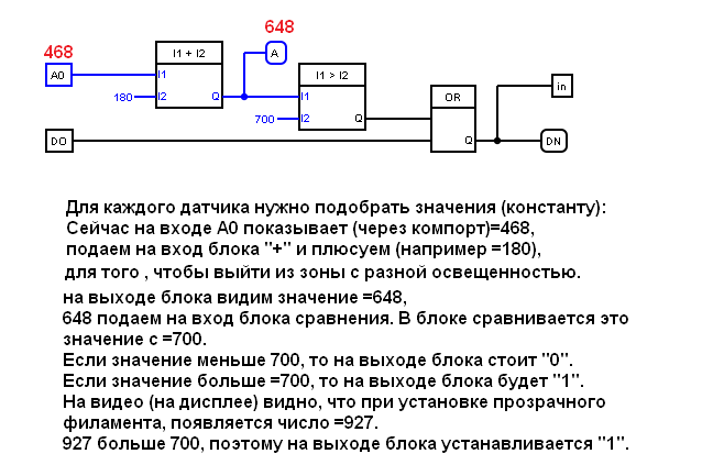

Я пользуюсь программой : https://flprog.ru/
С помощью этой программы можно запрограммировать контроллер не зная текстовых языков программирования, а выглядит это как рисование электронной или электрической схемы, выбрав нужные блоки. Выбрать можно и любой контроллер Ардуино, на который хотите записать свою программу. Программа, сама создаст скетч Вашего проекта в файле ino, hex. Можно сразу из программы запрограммировать Ардуино.
датчик- FLProg в СИ.jpg (68.39 КБ) 10220 просмотров
Блок сравнения- сравнивает (больше-меньше-равно-не равно) входные значения, а блок OR - это логический элемент ИЛИ, при входе 1, на любой из входов на выходе будет 1.
Какой ардуино использован и какой дисплей?
как дополняются библиотеки для ардуино в указанном ПО? откуда берутся?

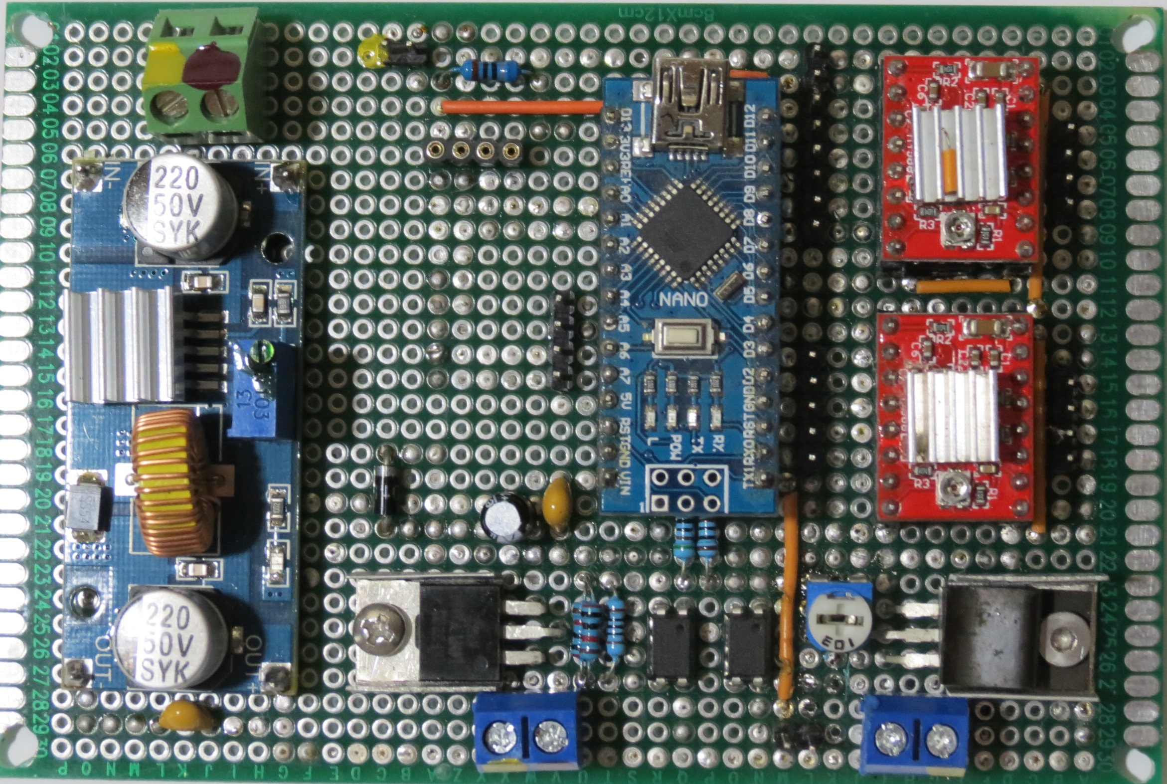

Проект создан на базе: Arduino Nano 328, 16МГц, 5вольт.
Двигателя: 32 биполярные, 0.4А, 7.5 градусов, 48 шагов на один оборот.
Драйвера двигателя: А4988, с установленным шагом 1/16.

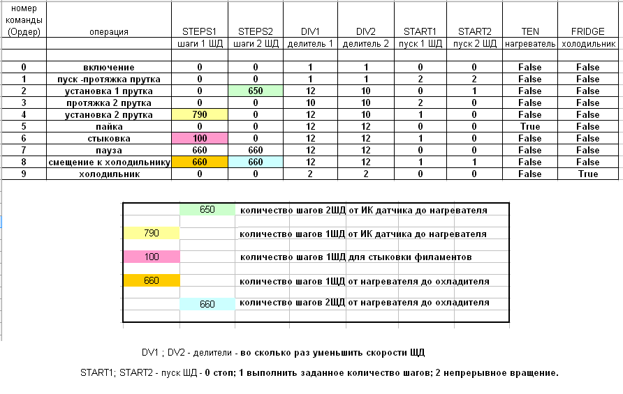

В программе, каждой команды задается, что выполнять. двигателя работают на прерываниях основного цикла. Это сделано для независимой работы генераторов двигателей от работы Дисплея.
В проекте используется командоаппарат. На вход подеется номер команды (ОРДЕР) и он, выполняет заданные значения.
номер команды - задание значений.PNG (34.75 КБ) 10226 просмотров
Алгоритм работы спайщика:
1. включается спайщик – подеется команда №0 «включение». На дисплее надпись: «Спайщик полуавтомат» (на английском).
2. При необходимости, заходим в меню. Нажимаем кнопку «пуск» на энкодере и удерживаем 2 секунды. На дисплее надпись: «нагреватель и значение в секундах». Вращением кнопки выбираем необходимое значение, для длительности работы нагревателя. Кратковременное нажатие на кнопку – переход к настройке охлаждения. На дисплее надпись: «охлаждение и значение в секундах». Вращением кнопки выбираем необходимое значение, для длительности работы вентилятора (насоса, при водяном охлаждении). Все, настройка закончена и сохранена в памяти. Нажимаем кнопку «пуск» на энкодере и удерживаем 2 секунды. Переходим в рабочий режим.
3. Нажимаем кнопку «пуск» - подается команда №1 «пуск / протяжка прутка». Начинают выполняться задания этой команды. Запускаются оба двигателя на больших оборотах. На дисплее надпись: «жду 1 филамент» и загорается зеленый светодиод. Вставляем 1 пруток. Идет протяжка. Включается ИК датчик. Как только 1 пруток выйдет из зоны ИК датчика – ИК датчик отключится.
4. Сигнал отключение ИК датчика включает команду №2 «установка 1 прутка». Начинают выполнятся задания этой команды. Запускается 2 двигатель на малых оборотах, с заданным количеством шагов, необходимых для протяжки 1 прутка в зону нагревателя. После выполнения заданных шагов двигатель остановится.
5. Сигнал остановки 2 двигателя, включает команду №3 «протяжка 2 прутка». Начинают выполнятся задания этой команды. На дисплее надпись: «жду 2 филамент» и загорается зеленый светодиод. Запускается 1 двигатель на малых оборотах. Вставляем 2 пруток. Как только 2 пруток войдет в зону ИК датчика – ИК датчик включится.
6. Сигнал включения ИК датчика, включает команду №4 «установка 2 прутка». Начинают выполнятся задания этой команды. Запускается 1 двигатель на малых оборотах, с заданным количеством шагов, необходимых для протяжки 2 прутка в зону нагревателя. После выполнения заданных шагов, 1 двигатель остановится.
7. Сигнал остановки 1 двигателя, включает команду №5 «пайка». Начинают выполнятся задания этой команды. На дисплее надпись: «нагреватель и заданное значение в секундах». Включается нагреватель. По окончанию отсчета времени, нагреватель выключится.
8. Сигнал отключения нагревателя, включает команду №6 «стыковка». Начинают выполнятся задания этой команды. Запускается 1 двигатель на малых оборотах, с заданным количеством шагов, необходимых для протяжки 2 прутка для стыковки прутков. После выполнения заданных шагов, 1 двигатель остановится.
9. Сигнал остановки 1 двигателя, включает команду №7 «пауза». Начинают выполнятся задания этой команды. Пауза, для завершения всех процессов.
10. Через 1ms, включается команда №8 «смещение к холодильнику». Начинают выполнятся задания этой команды. Запускаются оба двигателя на малых оборотах, с заданным количеством шагов, необходимых для протяжки 1 и 2 прутка в зону охлаждения. После выполнения заданных шагов, 1 и 2 двигателя остановится.
11. Сигнал остановки 1и 2 двигателя, включают команду №9 «холодильник». Начинают выполнятся задания этой команды. На дисплее надпись: «охлаждение и значение в секундах ». Включается вентилятор (насос, при водяном охлаждении). . По окончанию отсчета времени, вентилятор (насос, при водяном охлаждении) выключится.
Процесс окончен!
12. Сигнал отключения охлаждения, включает команду №1. Начинают выполнятся задания этой команды. И т.д. – все начинается по кругу.
Для снятия прутка – нажимаем кнопку «пуск». Включатся оба двигателя и освободят пруток. Далее нажимаем кнопку «стоп» и включится команда №0.

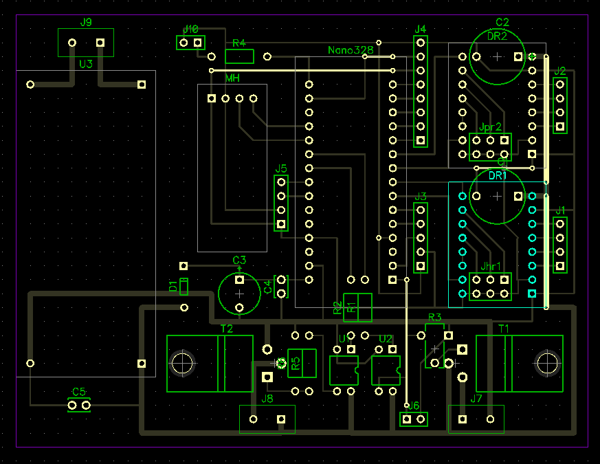

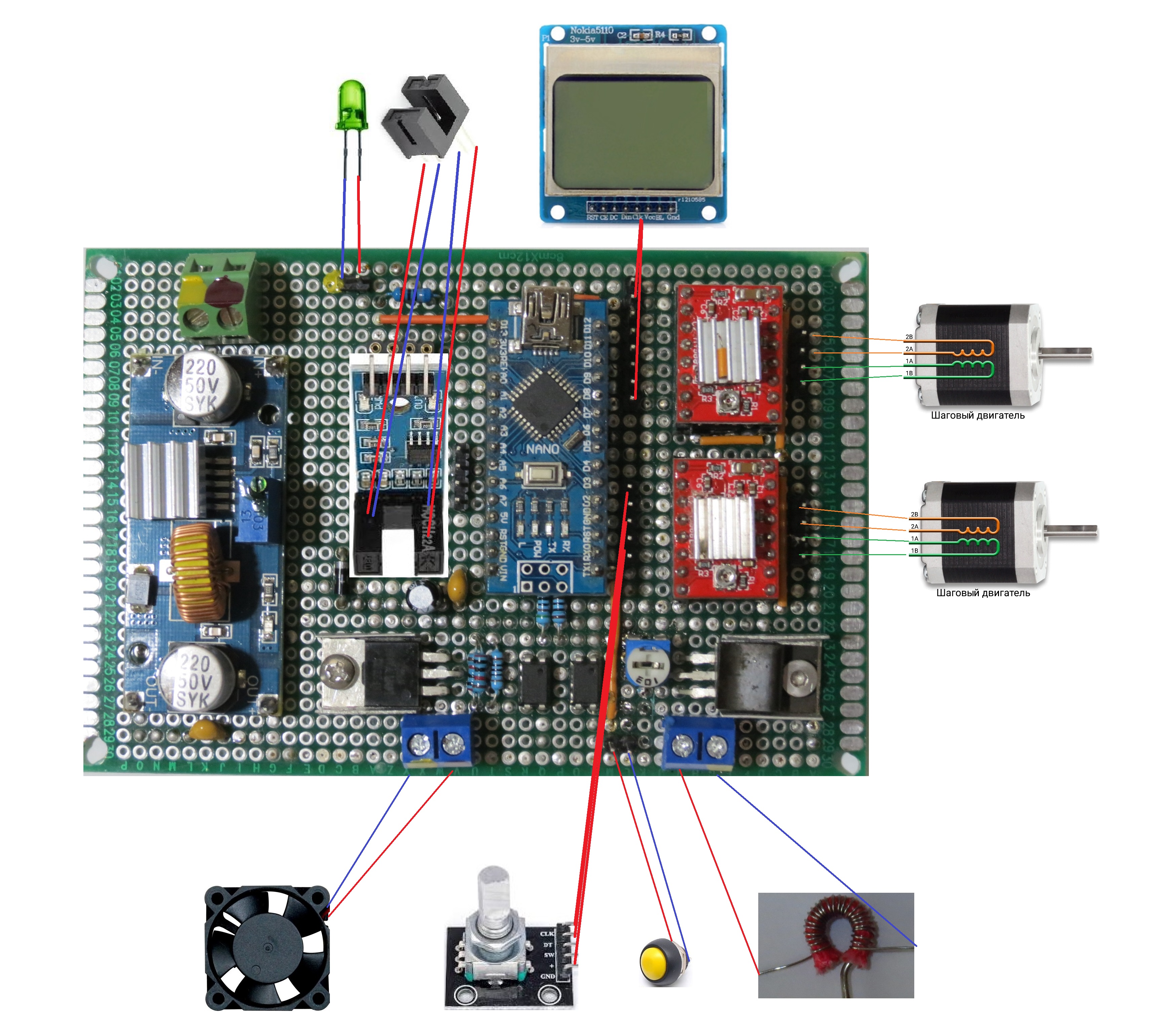

Схема спайщика:
спайщик Р1.PNG (50.7 КБ) 10207 просмотров
спайщик Р2.PNG (47.23 КБ) 10207 просмотров
