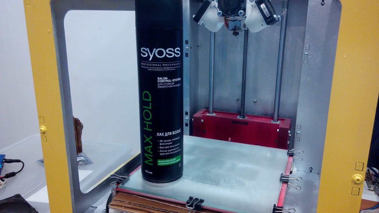

Мужики, я может не посвященный в тайны стилистов и визажистов и посему сегодня выбирая лак для волос жена меня просветила что он имеет классификацию от 1 до 5. Короче чем больше цифра тем сильнее эффект склеивания. Для пробы взял SYOSS professional MAX HOLD 5. 400мл за 280 руб. Завтра буду пробовать. Да, и самое трудное было объяснить жене, зачем мне лак для волос

Да, жена всё верно пояснила, только еще от фирмы к фирме это "сильнее" очень сильно меняется. Например наша "прелесть №5 сверхсильная фиксация" нифига не держит.
И лучше показать жене для чего.. иначе будет хуже

Лак зверюга. Прилепает намертво. Так что можно брать SYOSS пятерочку.

Фото балона в студию и еще один проверенный лак в шапку )
