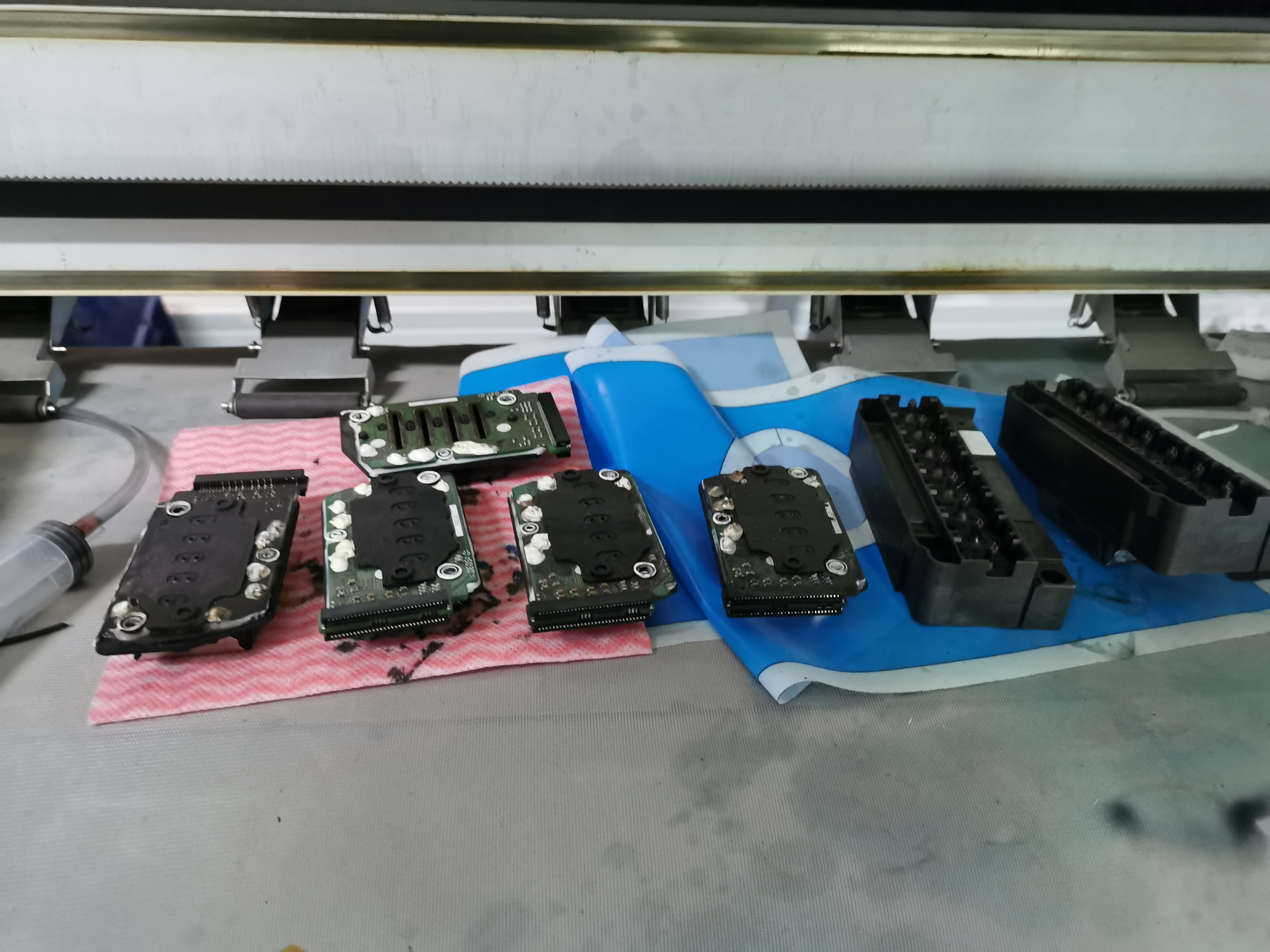

Господа ! Вот начинаю большой проект - восстановление старого (15 лет) безымянного китайского сольвентника 1850мм на голове DX5
Слегка живой - кинематика ездит, но плата управления головой подохла... лет 5 назад. И не одна, а целая гроздь, теость что-то их убивало , с интервалом в 1-2 года... новых плат уже не найти, производитель в китае давно скрылся в пампасах..
Думаю надо переводить на современную электронику, те замена плат, головы , софта и тд...
Буду рад любым советам, потому как просто стою около этого куска г-а с раскрытым ртом и непонимаю даже с чего начинать.... :mrgreen:
