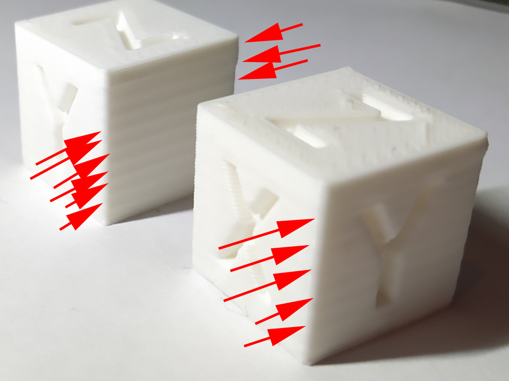

Ещё не нравится, что есть вот такой эффект повторяющийся явно циклично:
Последний раз редактировалось desertEA 05 дек 2020, 23:46, всего редактировалось 1 раз.
desertEA
- Сообщения: 313
- Зарегистрирован: 31 мар 2019, 17:15
- Имя: Николай
- Благодарил (а): 102 раза
- Поблагодарили: 2 раза
Re: 3D принтер с современной кинематикой и с сенсорным экраном
Похоже надо пружинки на ремни поставить. Предполагаю, что зубчатые шкивы не идеально садятся на вал шагового движка.
