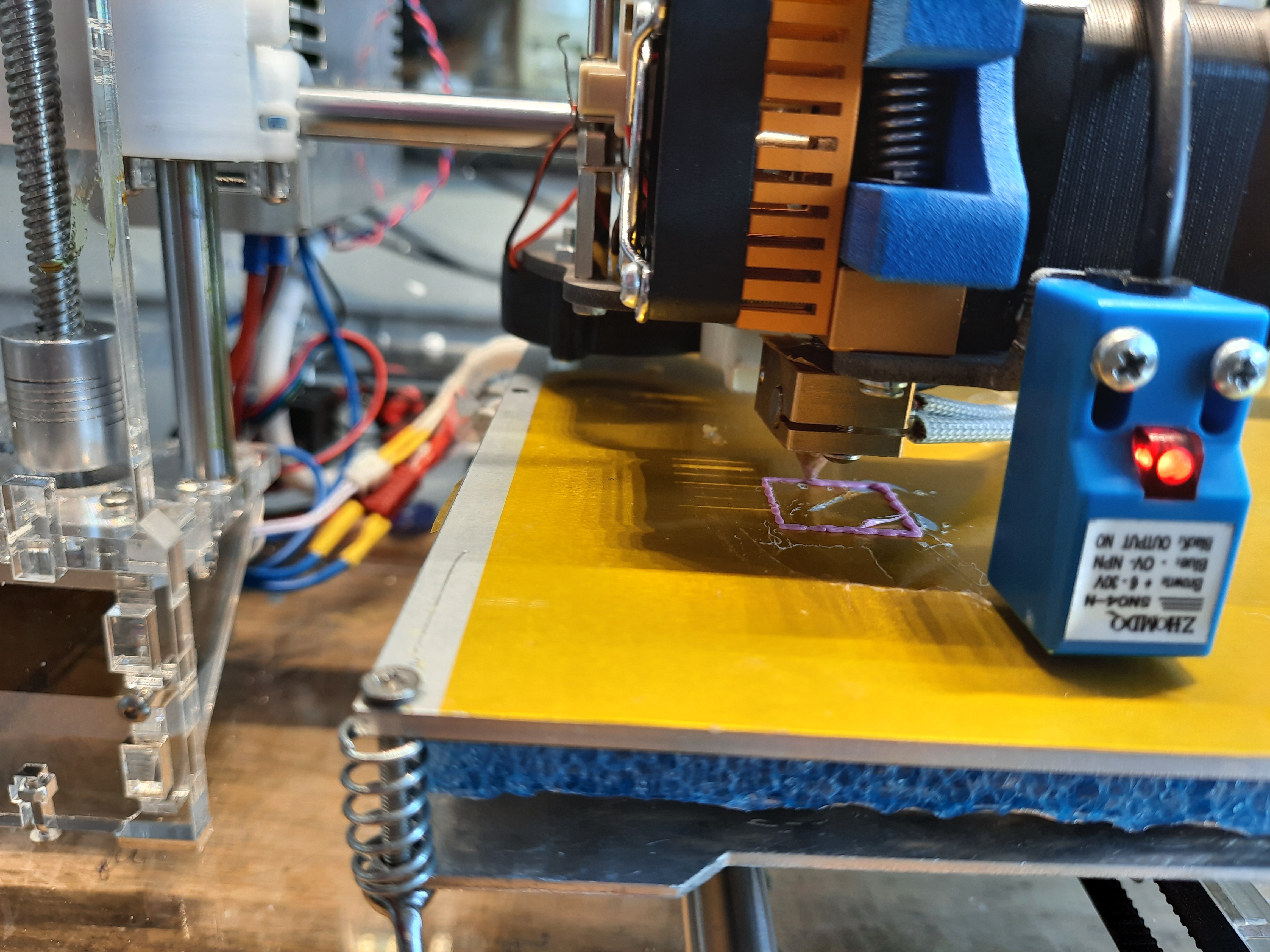

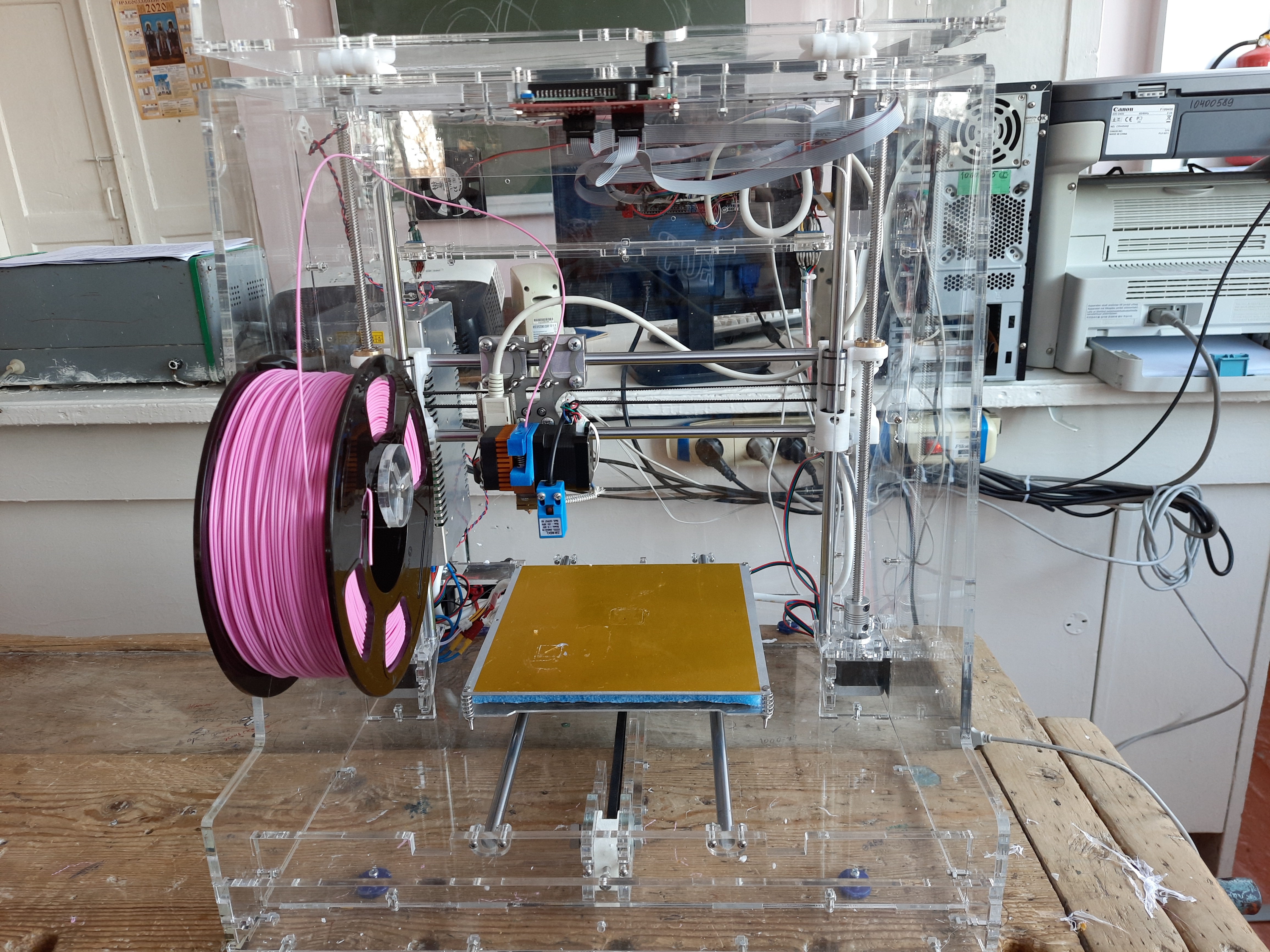

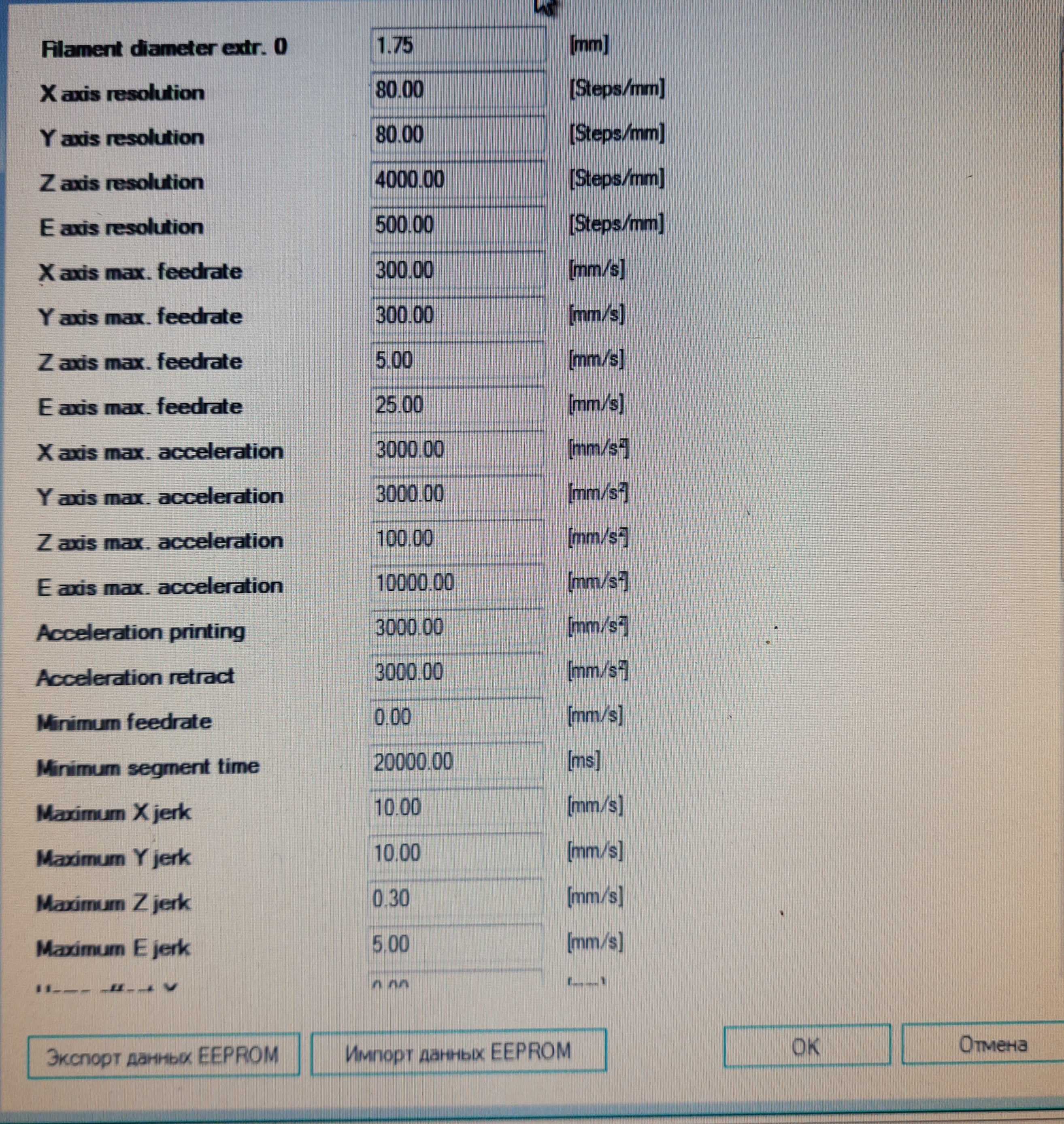

Добрый день, уважаемые форумчане. Работаю в школе учителем технологии, по гос. программе прислали в школу 3д принтер "Альфа-1", вроде как на заводе была напечатана тестовая фигура( куб). Пробная печать в школе не увенчалась успехом, информатик предложил загрузить eeprom с карты памяти принтера. Проблем стало еще больше, сначала в стол упирался (поцарапав пленку на столе), потом более менее настроили. Начал печатать, но качество просто никакое, первый слой еще как-то, а дальше просто вываливается пластик тонким слоем и все, получается сплошная паутина! Есть возможность подсказать как откалибровать eeprom в Repetier-Host или помочь удаленным доступом?

Фоточек бы, да побольше. И самого принтера, и образцов печати. Можно и видео.

Второе, пересчитайте параметр Z axis resolution в соответствии с настройками микрошага на драйвере и хода винта на один оборот, очень похоже что этот параметр неверно установлен.
Третье, проверьте калибровку экструдера и внесите в параметр E axis resolution, очень сильно сомневаюсь что тут должно быть 300.
Четвертое, первый слой 0.3, остальные 0.15??? Очень странно, обычно наоборот делают.
Пятое, явно требуется калибровка датчика автоуровня, ну не похож первый слой на 0.3 мм...

1. Проверить калибровку по осям. Т.е проверить, что если дается команда сместиться на 10см - сопло смещается ровно на 10см. По всем трем осям.
2. Проверить калибровку экструдера. Т.е. при подаче команды "давить 10см" экструдер проглатывает ровно 10 см прутка. Выдавливает он, само собой, больше :)
3. Проверить калибровку первого слоя. Способы калибровки ноля по Z есть разные, при помощи шупов, листа бумаги, просто на глаз. Нужно добиться, чтоб при Z=0 сопло касалось стола без зазора, но не давило на него. ДЛя начала погрешность может быть в пределах одной десятой, потом с опытом все будет настраиваться на глаз и весьма точно ;)
Сходу, вот эти цифры мне кажутся малореальными:

Там датчик автоуровня, по идее не должно быть актуальным если правильно настроено все.

При условии что у него правильно выставлен офсет. Что не факт. Так что проверить как минимум надо. Например, запарковаться, поднять z на 0.1 мм, загнать сопло в центр стола и попробовать засунуть бумажку. Если ходит с небольшим трением - можно считать что тут все ок. Но я думаю, проблема должна решиться на уровне первого-второго пункта. Х и У скорее всего ок, а вот с Z и экструдером надо поразбираться.
