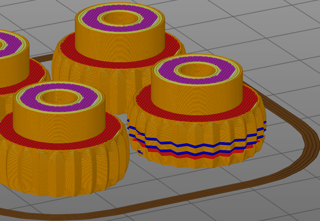

Непрочитанное сообщение Avtonomys » 23 ноя 2020, 22:13
23 окт 2020, 03:45
Моделька для печати крутилок под гайки М4 https://cloud.mail.ru/public/5uBD/MFRq2tabJ .
кривая STL ) Slicer ее исправить не может.
перегнал через netfabb...

Avtonomys писал(а):
23 ноя 2020, 22:13
А в Куре-15 и Прюше без проблем открывается (только что скачал по ссылке и проверил). :?
Сообщения: 1147
Непрочитанное сообщение Avtonomys » 24 ноя 2020, 00:29
у меня это так делается:
