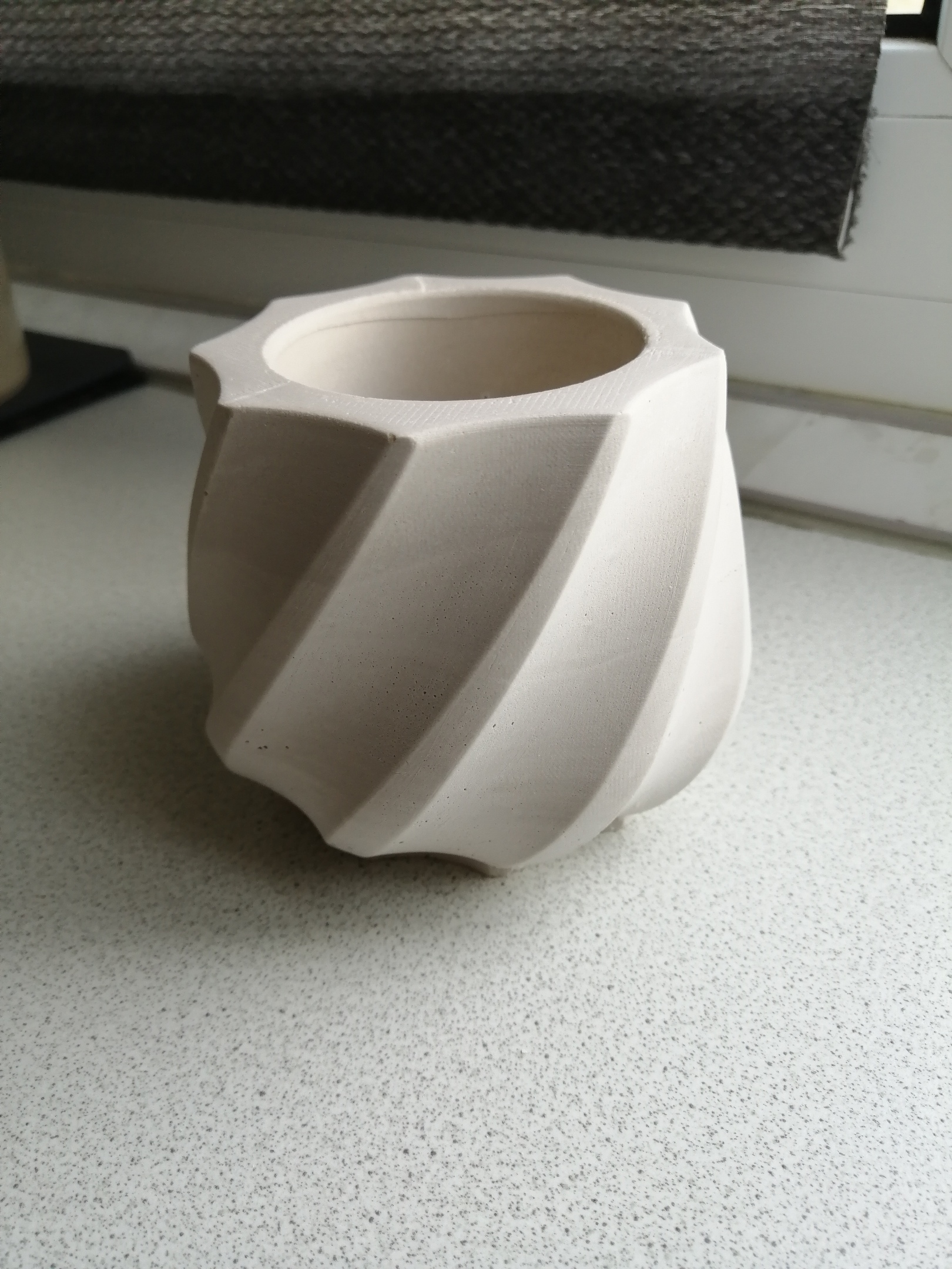

Привет всем , изучаю новую для себя тему 3D - принтеры) Конкретно мне он нужен для работы в дизайне. А конкретно, печать форм для заливки бетона и гипса. Для создания дизайнерских малых форм. Заранее всем спасибо.

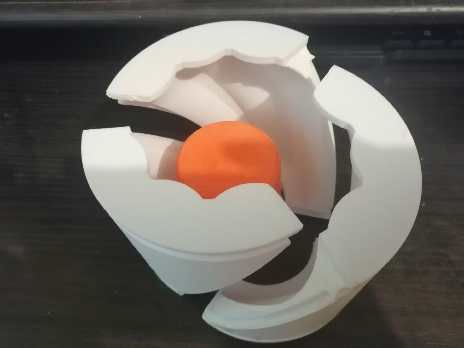

печатные mold из пластика - такое себе. если только сложно составной части mold или мастер модель...

Пластик ведь инертный к бетону ? Пусть несколько сложнее форма , но зато он будет более долговечен? Ну и плюс его твердая форма обеспечит более четкую прорисовку? (В смысле что как силикон не будет легко мяться )
