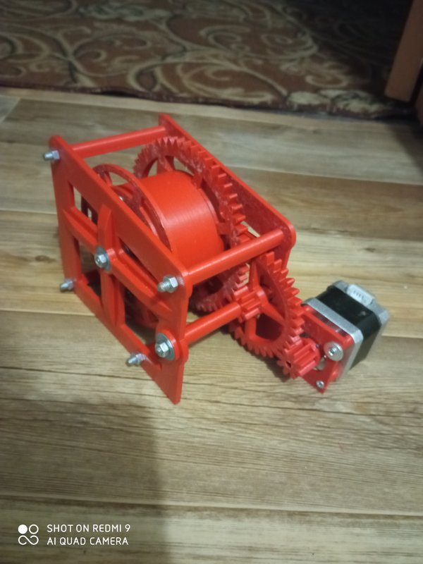

Непрочитанное сообщение evgen250 » 03 дек 2020, 09:34
Тоже начал помаленьку. Редуктор пока из абс потом переделаю нужно еще кусок люминия для нагревателя найти да плату доделать

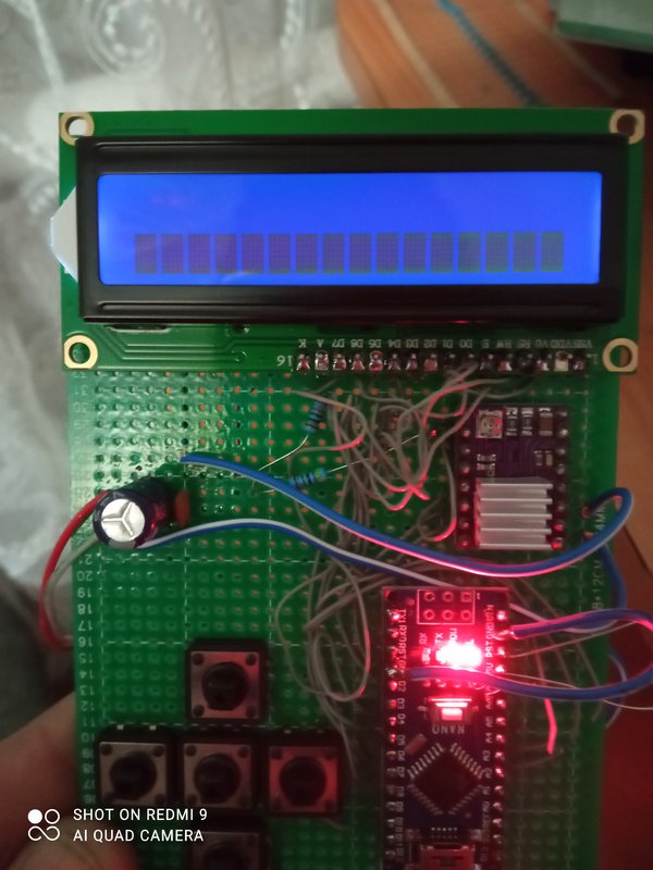

Непрочитанное сообщение evgen250 » 06 дек 2020, 19:22
Накидал на макетке схему. Ну то есть ардуинку и дисплей развёл попробовал прошить а на экране одни квадратики все соединения верны всё пере проверил ничего не меняется,
Подскажите куда копать может прошиваю неправильно
Zneipas
Сообщения: 302
Благодарил (а): 112 раз
Непрочитанное сообщение Zneipas » 06 дек 2020, 23:10
У экрана нет связи с ардуиной. Он в режиме самотеста. Если Ардуина коротко помаргивает раз в секунду и в мониторе порта видна отсылаемая статистика - ищите почему она к экрану не может достучаться.
