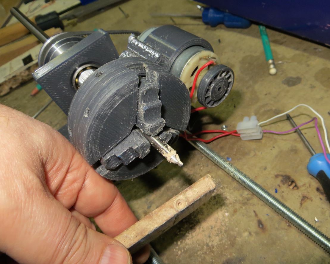

Ну на удержание "от сползания" - вопросов нет. Пассатижи тоже кругляк так удерживают без особых усилий. А от проворота? Пассатижи сжимать ощутимо сильнее надо, чтобы пруток не провернуло. У пластикового патрона с этим как?

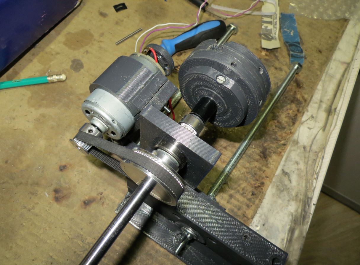

Если просто напечатать - то держать не будет - а если подшлифовать.... То будет. Только проблемы с центрированием есть Зажимаешь ровно - но может перекосить.... Ну я .... перешлифовал патрон вчера , а сегодня решил в на обратную сторону поставить кулачки ..... и обратно когда сегодня собрал - как то метки не сошлись.....
Но вот зажал центровку
Попробовал просверлить ДСП - получилось.
Правда пришлось уменьшить скорость..... а движок стал проворачиваться в креплении - .....ну все на живую нитку собрано. Движок провернулся , а центровка в патроне нет. Пробовал карандаш поточить - на карандаше остались вмятины от зажима патроном..... то есть зажимает достаточно .... про сталь и металлы неуверен, что можно будет проточить - жесткости не хватит.... а вот пластики и дерево.... ну может алюминий (особо мягкий)... вполне.... Посмотрел патроны такие из металла - дешевле 3 т.р. с доставкой не выходит....+ к нему надо вал шпинделя покупать или насадку на вал - а это ещё 900-1200 рублей..... А если покупать переднюю бабку на основе этого патрона - полный примитив - ось, два подшипника, шкивна вал + шкив на двигатель(5 или 6,3 мм только)+ ремень, плюс алюминиевый корпус(от линейных подшипников)+ патрон - то 6 ,9 т.р .... и плюс доставка ещё пару тысяч.

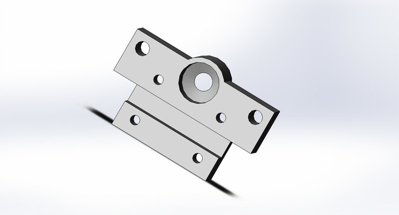

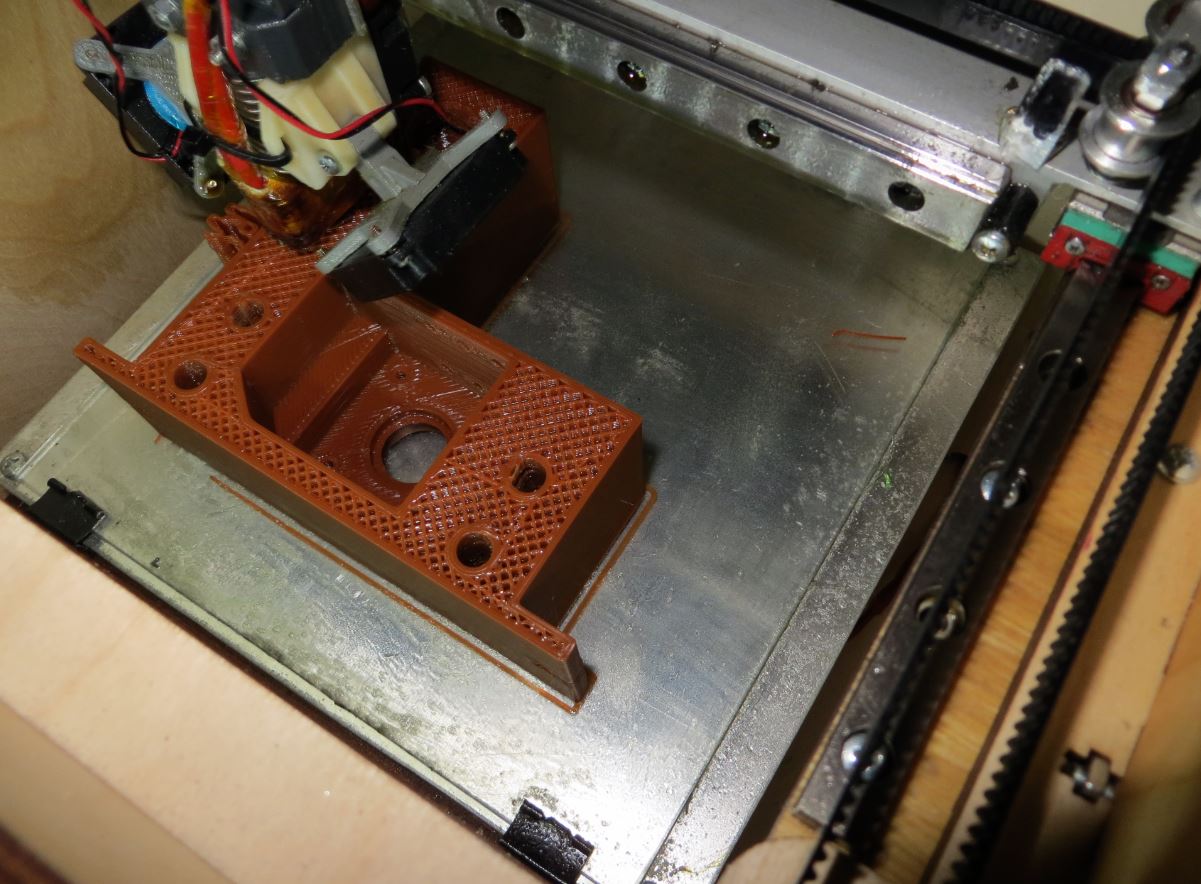

Единственно буду перечатывать кулачки , да и весь патрон - перепилил один кулачёк - он стал люфтить по сравнению с двумя другими, да пазы в патроне тоже по разному напильником обработал - Плюс у меня напечатано в два диаметра..... боюсь скоро до дыр первый патрон дошлифую.....

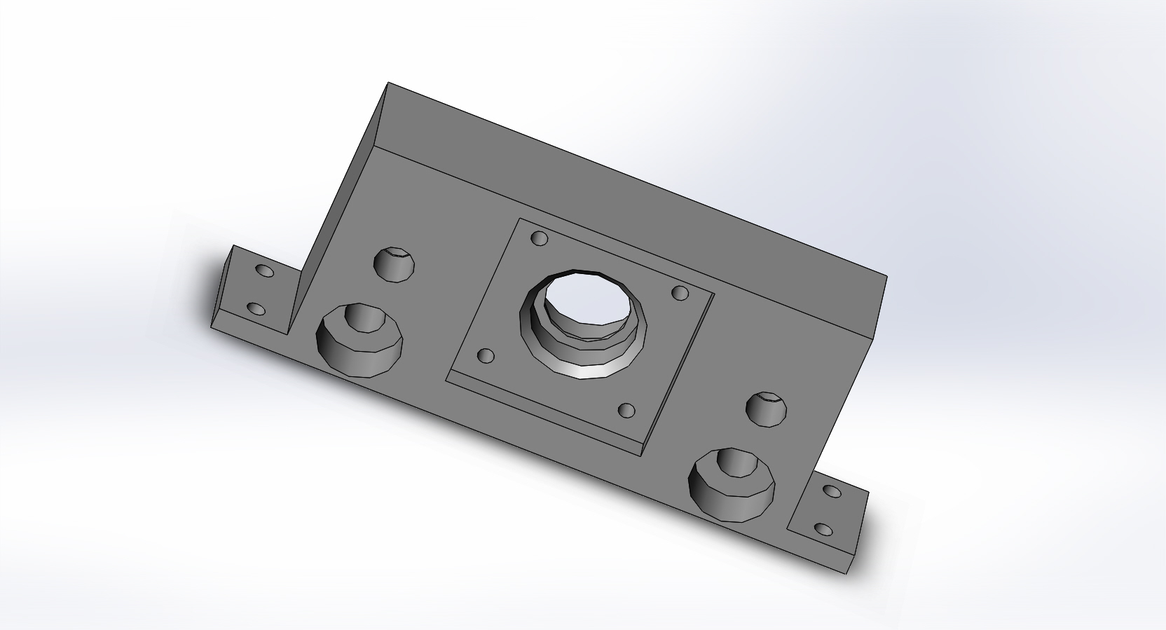

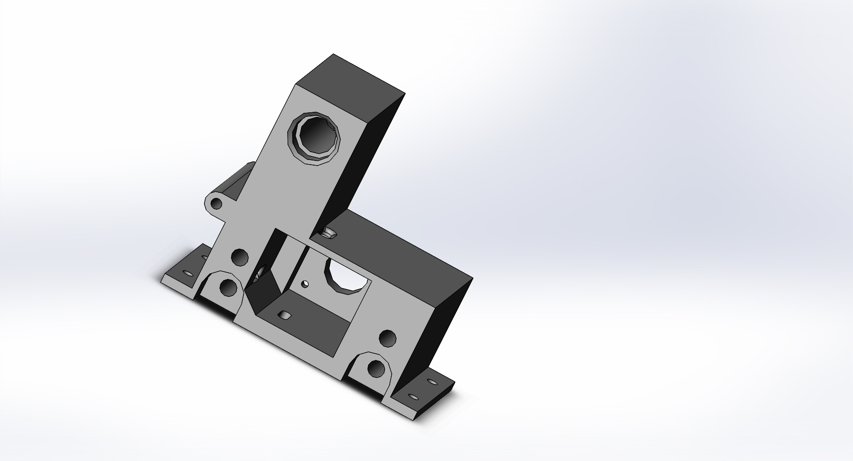

Переделал модель передней бабки и поставил печать - половину напечатал
По индикатору напечатал половину за четыре с лишним часа.
Пластик у всех позаканчивался, пришлось купить не ходовой светло коричневый - молочный шоколад........ Но как то стремно будет станок сразу будет своим цветом показывать своё качество обработки :lol: :lol:

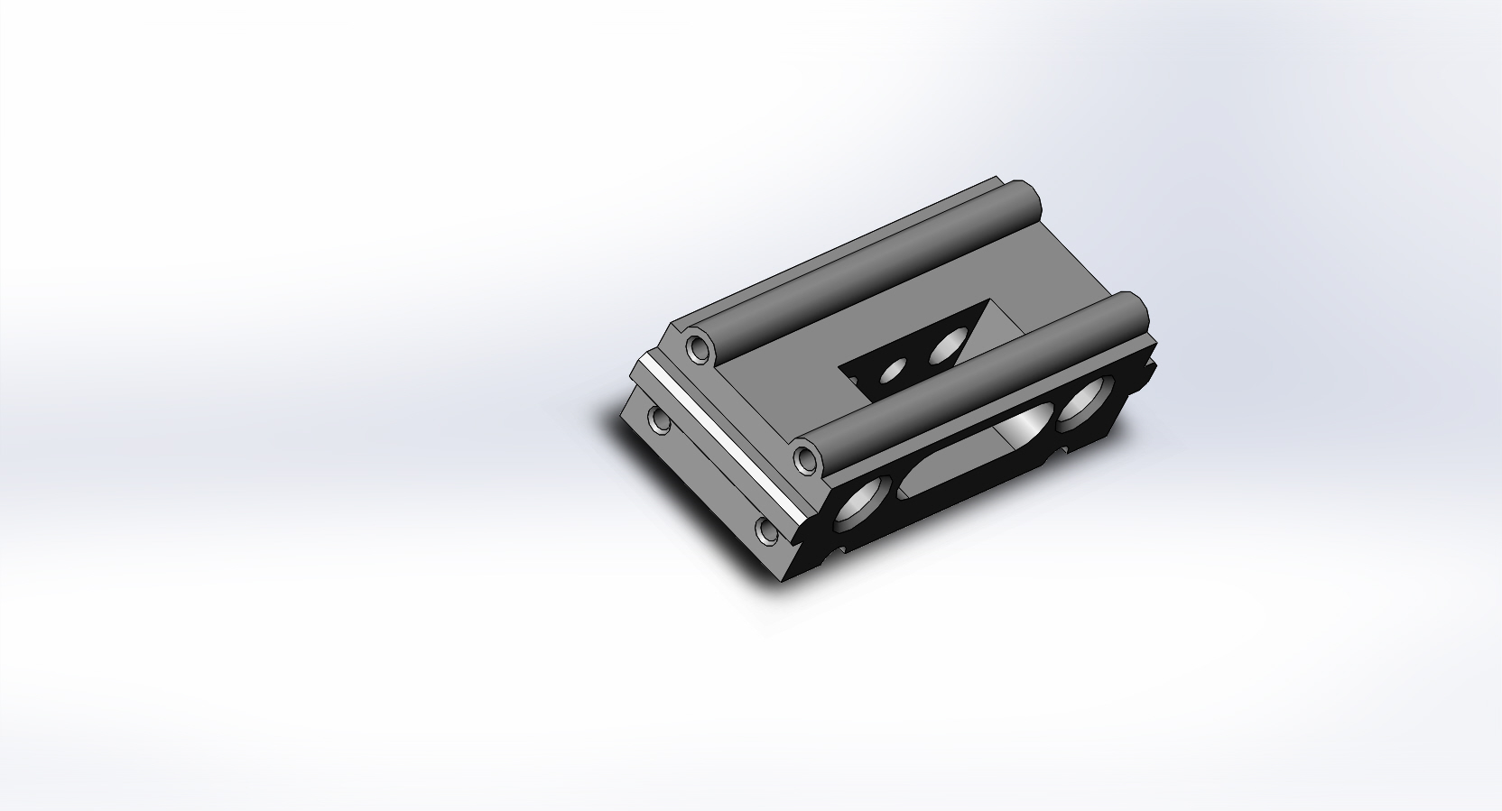

Вот такую нарисовал модельку
к ней держатель осей с другой стороны

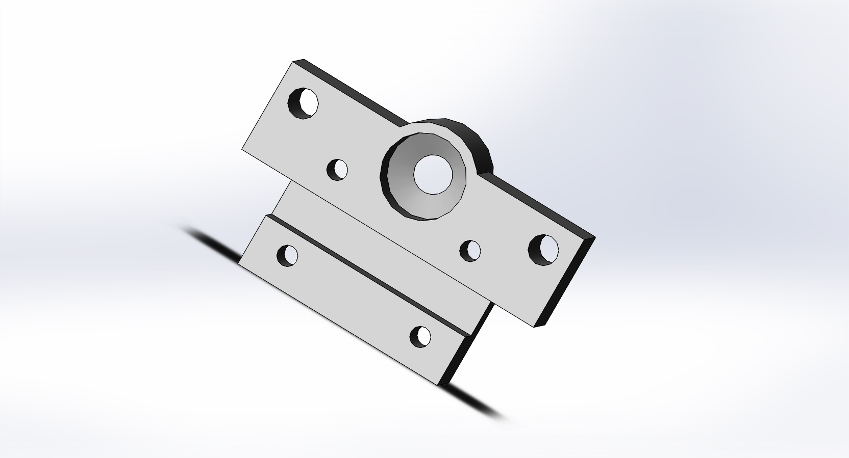

Начал рисовать суппорт
И как то пока остановился - надо по месту будет посмотреть как оно пойдет.... Так как можно тремя вариантами верхнуюю част сделать - из печатной детали, или брать металлическую пластину - либо готовую верхнюю часть с Т-пазами.

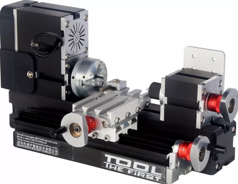

Почему форма передней бабки такая - так у игрушки так получается чаще всего пользователи собирают.
Но почти все меняют двигатель на более мощный, меняют патрон на стальной, меняют резце держатель и резцы ...... Сами алюминиевые направляющие живут совсем не долго - быстро снашиваются - буквально за полгода до полумиллиметра..... Вал шпинделя народ перетачивает, Ставит нормальные ходовые винты -либо из строительных шпилек , либо трапеции - ну и я задался тогда вопросом - а что у людей в итоге остается из комплекта за 8 -12 т.р.? Если всё меняют......

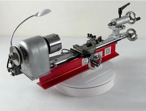

Вам не хватает жесткости для настольного токарного станка - тогда рельса от трамвая или поезда вам в помощь!
Станок на рельсе.JPG (35.15 КБ) 5525 просмотров
