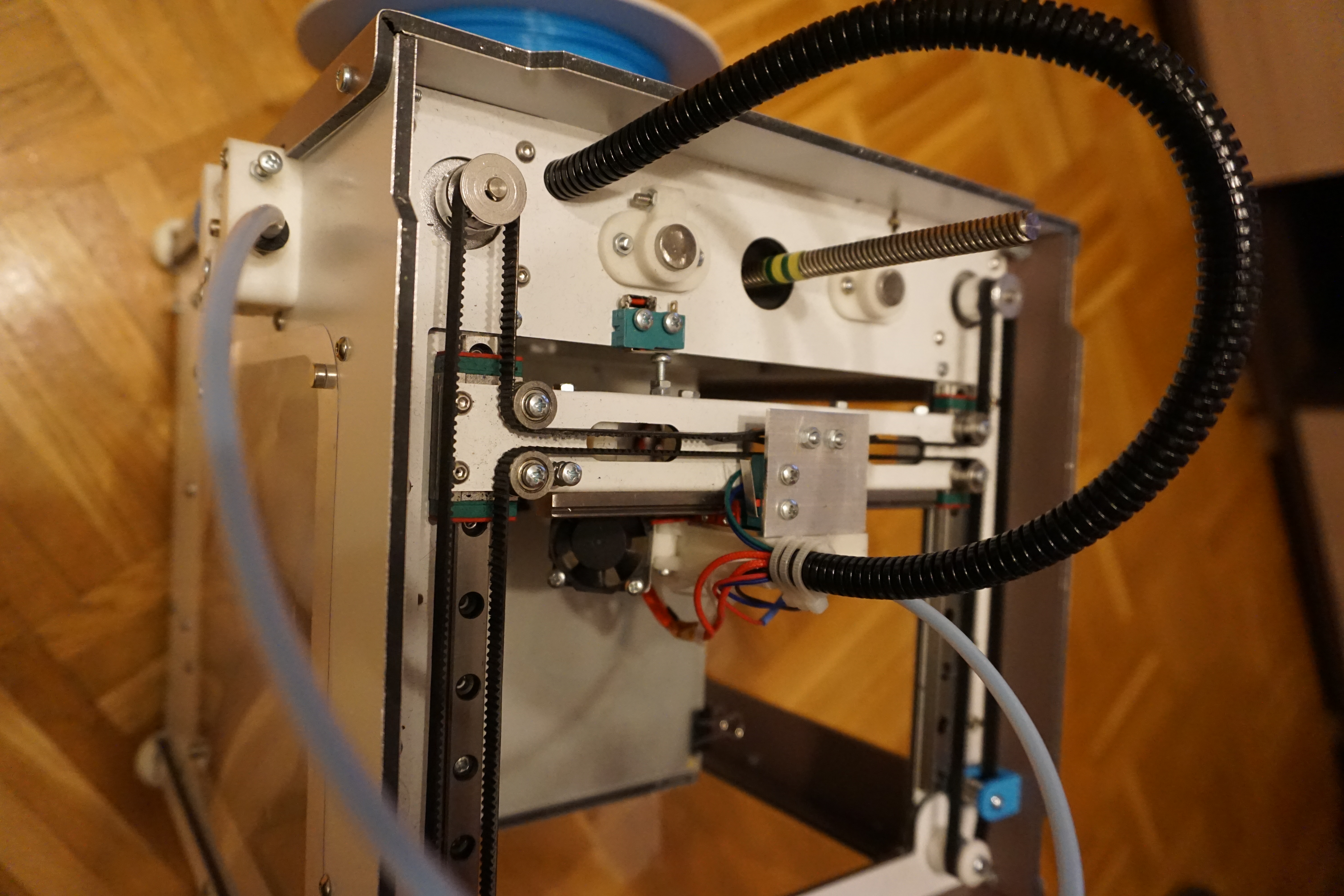

Непрочитанное сообщение aspok » 24 янв 2021, 19:22
Добрый день!
Собирал модель МИНИ. Принтер начал печатать сразу после сборки. Так как из-за минимализма трудно сделать натяжку ремня, склеил его намертво. В дальнейшем напечатал дополнительную детальку - натяжитель. Принтер приподнят на круглые ножки из ОБИ, иначе не получилось скомпоновать все элементы управления и питания внизу. Стенки сделал из прозрачной плёнки от папок с прикреенными неодимовыми магнитами, на сам корпус изнутри и на плёнку. Примеры печать все ABS.

Поздравляю с успешным запуском в эксплуатацию! :idea:

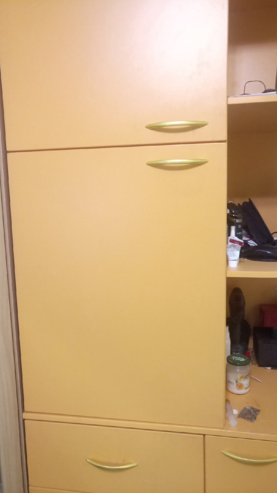

Не совсем принтера, скорее домика для него. Меньше шума, нет сквозняков, не заморачиваюсь над термобоксом. Шкаф строился с учетом габаритов принтера, по сути вокруг него. Пластик так же менять довольно удобно. Вылезла неожиданная проблема, пластиковый рукав с проводкой к хотэнду размягчается и лезет туда куда не нужно, временно добавил пружину.
