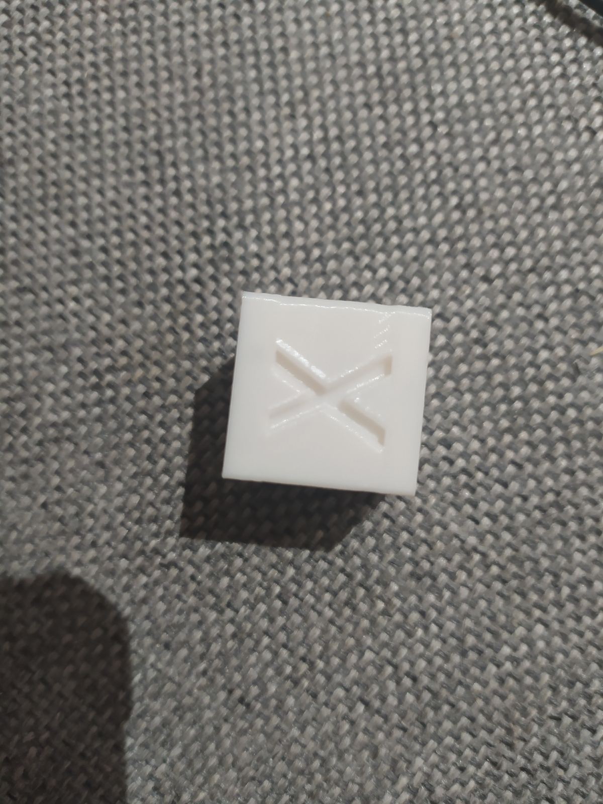

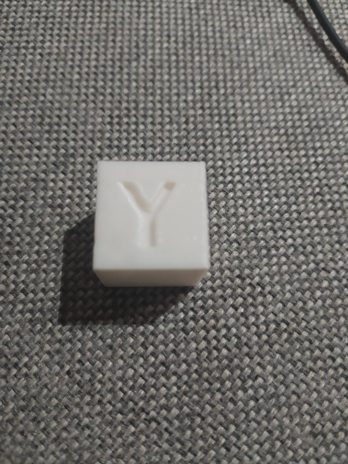

Доброго времени суток, помогите пожалуйста .
Менял потоки , копался с осью Z , изменял ширину стенок . Не знаю уже ...

Шаги экструдера калибровали? Пруток точно 1,75? В идеале, хорошо бы увидеть настройки печати (например скриншот).
Непрочитанное сообщение Alex Post » 24 янв 2021, 09:44
Это не принтер, это слайсер косячит, как мне кажется. Чем нарезается деталька? Скрины в студию.
Можно еще попробовать штангелем померять толщину стенки (три полоски характерных). Что то мне кажется, там заметно больше, чем 1.2мм, т.е. ширина экструзии завышена.

Ну и по калибровке/настройкам экструдера справедливо подсказали. Крышка не залита - сквозь нити верхнего слоя просматриваются поперёк лежащие предыдущего. На недоэкструзию похоже. Прижим на экструдере нормальный? Шестерня экструдера не проскальзывает? Мотор экструдера шаги не пропускает с характерными щелчками =>> сопло не забито?

Вроде норм, если кубик стандартные 20 мм. Я его прямо на экране Смарта растянул до 40, и померял линейкой - как раз около 2,4 вышло.

В старой Куре ширина экструзии завязана на размер сопла. Я довольно часто этим пользуюсь, выставляя вместо ровно 0.4 чуть больше или меньше, в пределах 0.35-0.45. При печати тонких стенок это очень помогает избавиться от "плевков" заполнения. Так вот если поставить сильно больше и не добавить поток - можно получить картинку примерно как на фото.

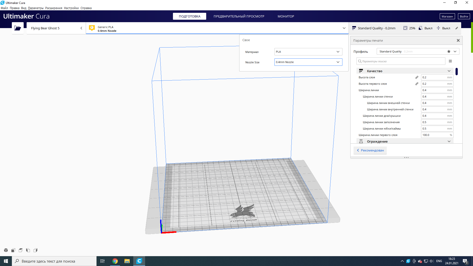

Примерно так ...
Сорян может что - то не понимаю еще , с принтером вожусь 4 день , Flying Bear 5 .
Такая печать происходит с самого начала , менял потоки от 80% - 130% , печать сильно не менялась , делал больше стенок .
Может "Cura" действительно не синхронизирует мои настройки ...
Спасибо вам большое .

Vory, просмотрел по диагонали, если опустить эксперименты, вроде как всё нормально. Проверьте на всякий случай вкладку с настройками принтера. Там бывает косяк с диаметром прутка. Должно быть ровно 1.75.

Даже на начальном этапе видно, стенки разделены в 3 слоя .
Стоит 1.75

Непрочитанное сообщение Vikent » 24 янв 2021, 23:11
Vory, Самое первое фото, параметр в самом низу. Попробуйте скинуть до 80, на печати первого слоя посмотрите что произойдёт.
