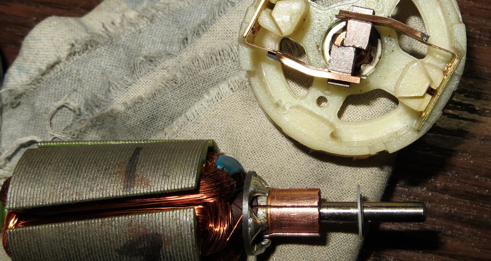

Сдох моторчик. Вдруг заискрил и потерял мощность.
Промер тестером за клеммы стал показывать не равномерное сопротивление обмоток при прокрутке вала, но кз-нет.
Разобрал - блин чтобы ушки отогнуть - полчаса убил и не отогнул - спилил надфилем.
Фото - движок прикольный - запас на щетках приличный. Выработка -0,6 мм на ламелях. Причина - начал пробовать точить - видать какой то абразив попал в движок и сточил медные ламели на роторе. А ламели просто пропилены не залиты - медная пыль набилась между ламелями и стала замыкать - сплавилась в перемычку. Почистил всё заработало.Между клеммами - 9,6-10,2 ома. между соседними ламелями - 5,6 ома.
Блок питания просаживает с 19 вольт до 16 вольт. А когда заглючил -хоть двигатель и крутился, но момента не было и просадка была до 5 вольт.
