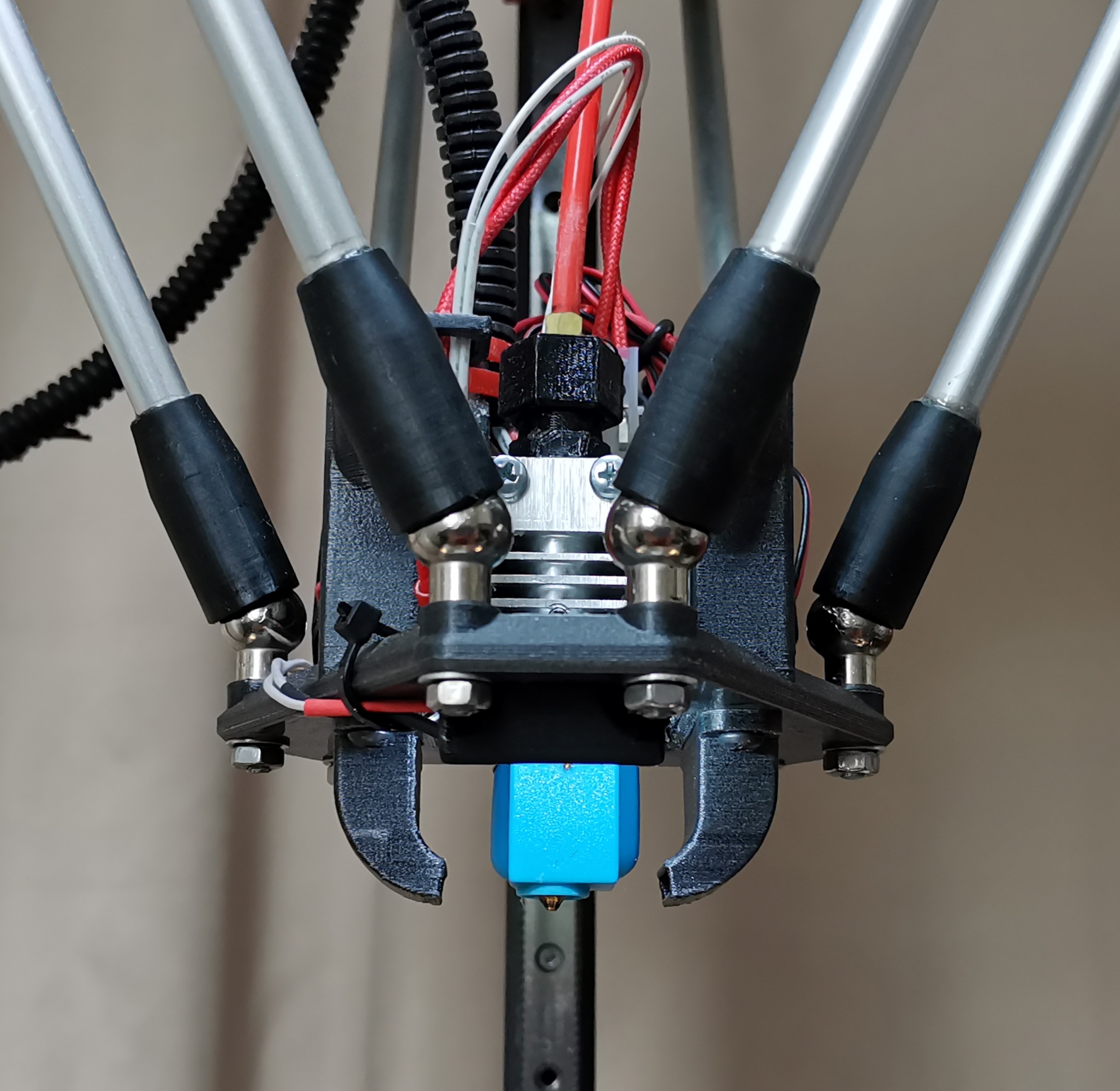

Здравствуйте уважаемые, и с Новым Годом! Решил сделать отчет по результатам года работы Мити и нескольких выработанных кило пластика. За это время ничего не отломалось/рассыпалось, калибровка не сбилась, даже ремни не регулировал (только проверил).
Сделал новые тяги с магнитами 10*15 но супер эффекта это не дало - сила прижима увеличилась примерно на треть (по результатам измерений кантром :) ). Кстати, при определенной полярности магнит в тяге блокирует работу вентилятора обдува :) Наконечники тяг напечатал на фотополимернике из xABS от Хардлайт (ради эксперимента) - полгода полет нормальный. При серьезных столкновениях эффектор отстегивается частично (случилось пару-тройку раз), но никаких серьезных последствий не происходит - только кучка спагетти. Можно было бы пружинки приколхозить, но меня и так не сильно напрягает.
Давно хотел попробовать директ, но ограничился летающим экструдером. Хоть трубка и 15 см, но результат меня радует - на боуден теперь и не смотрю. Скорости и ускорения остались неизменными. Наконец-таки получилось настроить Pressure Advance без истеричных вжиканий экструдера. Кстати причиной эха напрягавшего меня поначалу, оказались не ускорения, а джерки. Остановился на 300 мм/мин джерках и ускорениях 5000 на печать и 10000 на перемещениях.
Подумываю попробовать Клиппер - в нем более продвинутая система калибровки дельт, а меня немного напрягает погрешность в 0,1 по Y (походу эффектор с погрешностью напечатан). Вроде как десятка эта и не о чем, но маленький перфекционист внутри ворчит.
Так же в планах скрафтить что-нибудь типа псевдо-термокамеры - порою возникает необходимость в крупных деталях из АБС.
Ну а в целом станок показал себя вполне беспроблемным. Повторюсь - кинематика как кинематика, но другим советовать не буду :)))

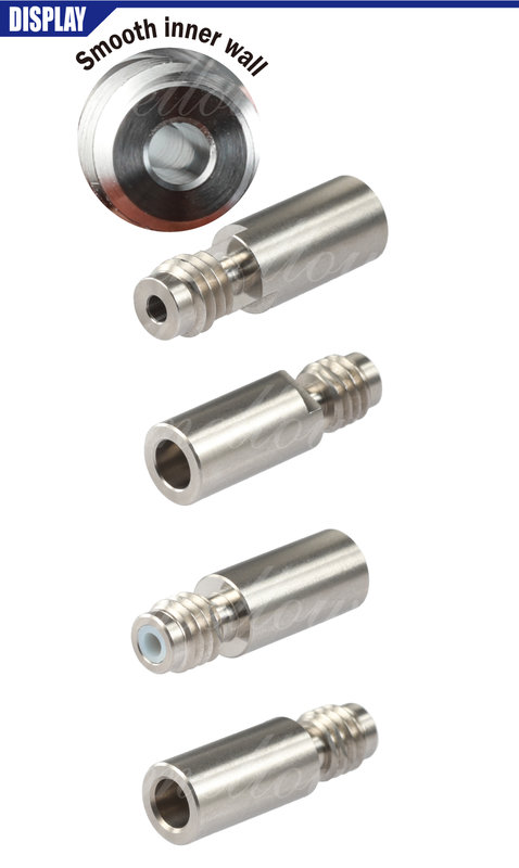

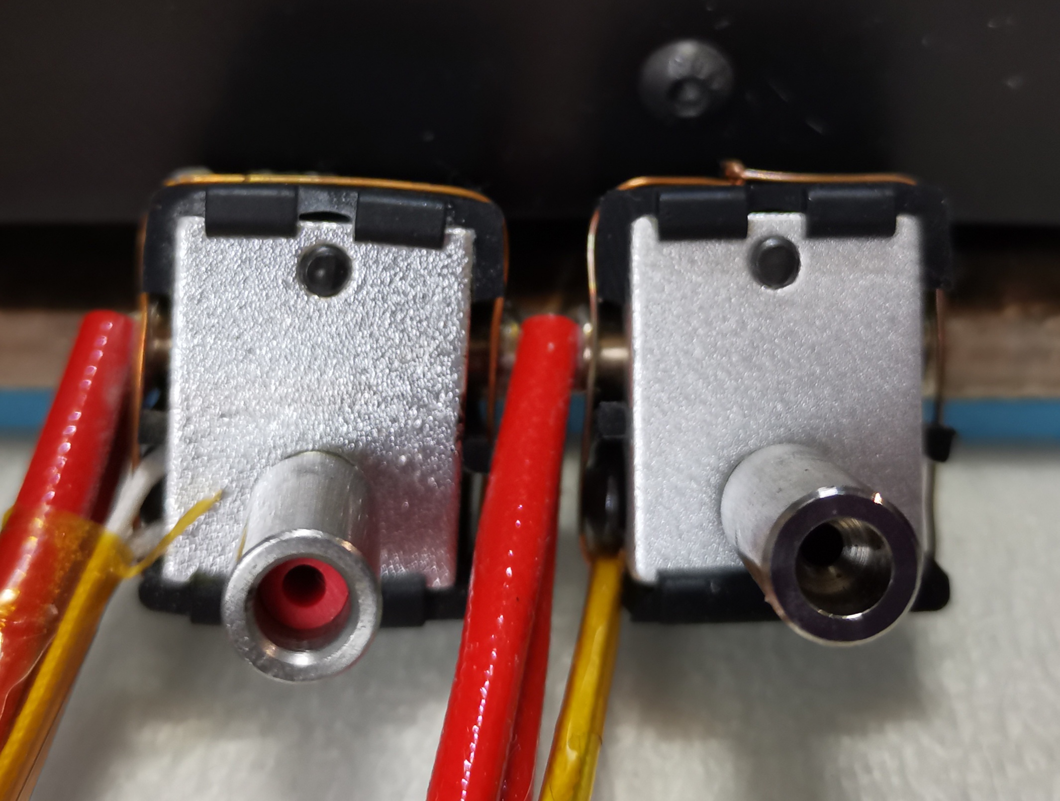

Пользуюсь я значит системой оперативной смены горячих блоков второй год, и все бы хорошо, но для использования термобарьера с трубкой до сопла приходилось дергать боуден туда-сюда, от чего порою подгорало несмотря на печатный фитинг (а иногда и благодаря ему).
И вот попалась мне на просторах Али картинка:
Это было озарение для меня. Недолго думая, вставил трубку подходящей длины (с запасом в 1мм - чтобы гарантированно прижималась), собрал, попечатал... Походу теперь не надо трогать трубку боудена ни при каких движениях с блоками, что в теории позволяет использовать обычные пневмофитинги. Теперь я почти совсем доволен, и готов простить конструкции с трубкой до сопла все грехи :)
Перескакивание между типами термобарьеров еще никогда не было таким простым для меня :)

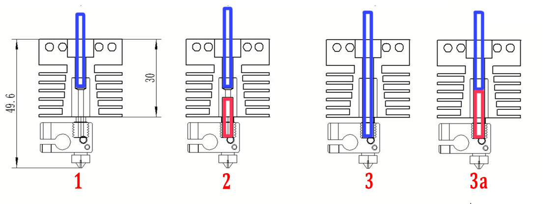

Как оказалось, я изобрел велосипед :) В свете новых знаний поясню свою конструкцию.
На рис.1 цельнометалл; рис.2 комбинированный вариант, о существовании которого я не знал; рис.3 сквозной до сопла; рис.3а то, что скрафтил я - по сути, альтернатива варианту 2.
В моем случае, главное преимущество вариантов 2 и 3а перед вариантом 3 - в возможности менять блоки не трогая боуден.

Kaktus, не совсем велосипед.
В варианте 2 трубочка совсем тоненькая, быстро подгорает.
А Ваш вариант хорош, у меня вот пневмофитинг трубку быстро "загрызает" и при подобных операциях приходилось либо укорачивать её, либо продёргивать всю в сторону выкрученного сопла...

Kaktus, Трубка не вкручивается в радиатор, а просто вставляется и прижимается винтом, насколько я смог рассмотреть. Охлаждения при таком варианте крепления хватает? В смысле теплопередачи от трубки к радиатору через зазор между ними. Туда вроде термопаста просится. При резьбовом-то соединении контакт сопрягаемых поверхностей более плотный.
Термопаста всегда просится и улучшает характеристики любого хотенда.
Но если очень неохота с ней пачкаться, то можно и без пасты. Но тефлон на 4.1 будет поджариваться немножко быстрее.
