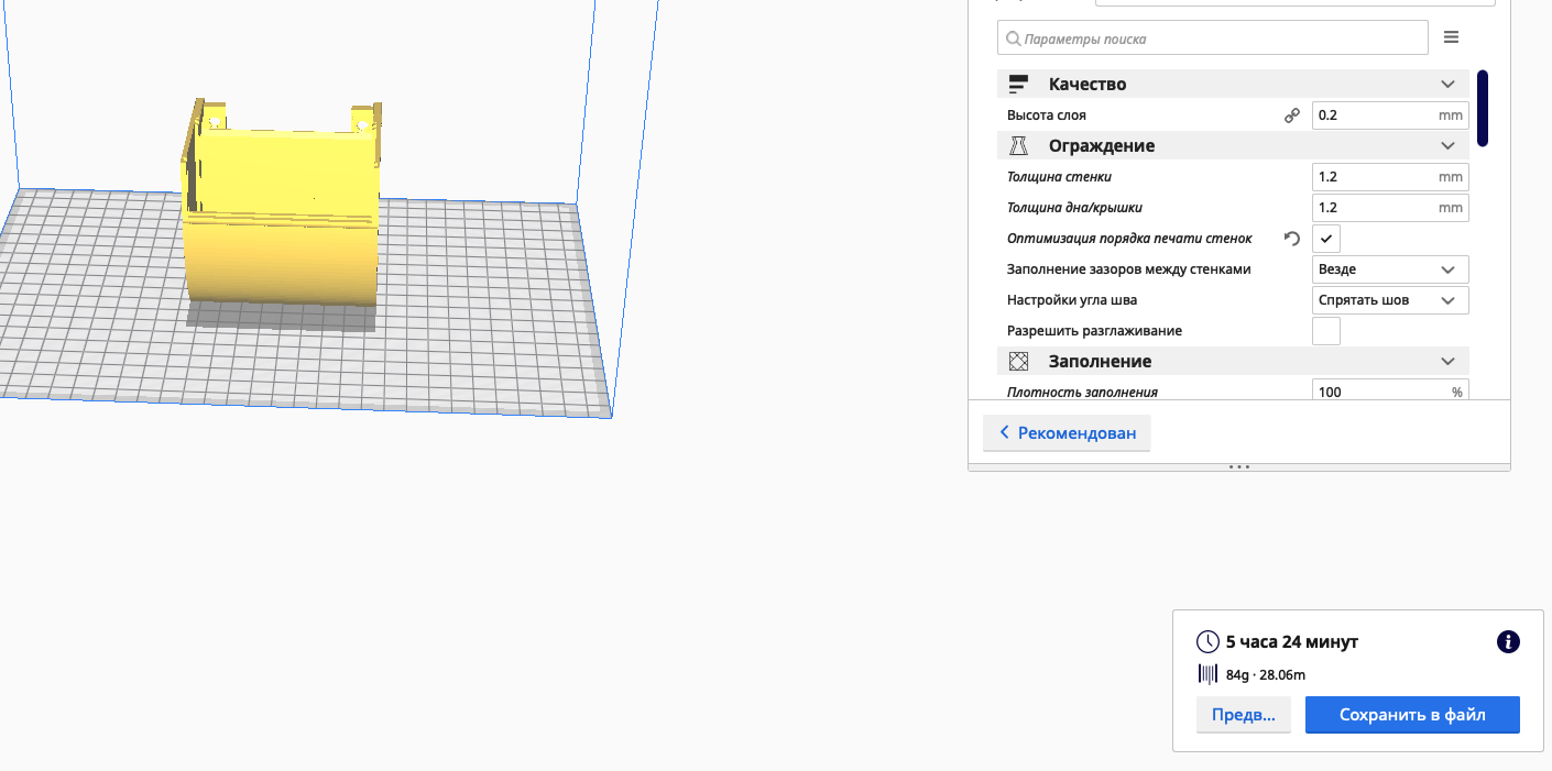

Подскажите какая версия куры ( из последних ) боле менее нормальная ? А то 15-я что то надоедать стала .

Что то не понятно вроде настройки практически одинаковые ( кура 4.5 и кура 15... ) а по качеству получается хуже и время печати с расходом нити больше

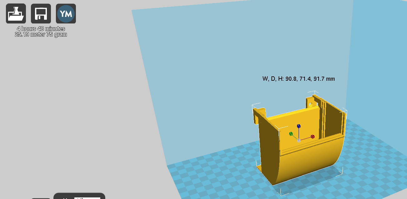

Непрочитанное сообщение 3D-SPrinter » 11 фев 2021, 08:02
evgenVST писал(а): ↑
11 фев 2021, 07:59
11 фев 2021, 07:59
На новых версиях всегда всё хуже. Зато современно и в ногу со временем! ;)
