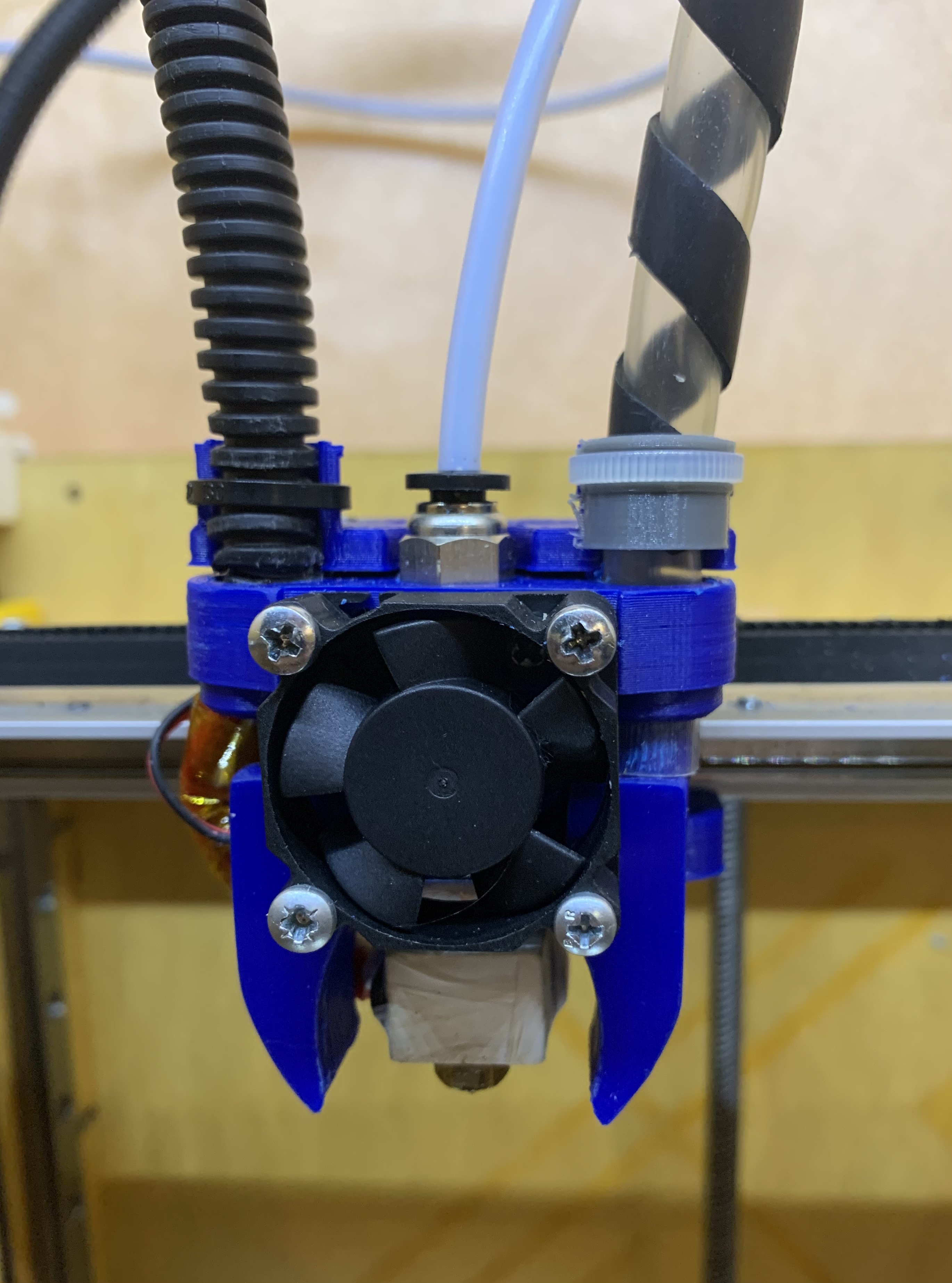

Ну вот так получилось , трубка силиконовая мягкая оказалась перегнулась прямо у основания пришлось усилить немного.По печати как писал субъективно получше стало скорость немного добавил . Ну и повыше стало на 26 мм .
