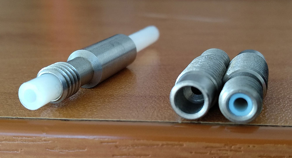

А можно уточнить про горла, в той теме сказано, что трубка до сопла неудобна, когда она же является трубкой боудена. Это, я так понимаю, стандартный вариант горла (на фото слева). Почему это неудобно? Скапливается пластик между трубкой и соплом из-за недостаточного прижима?
Правильно я понял, что удобнее горло, в котором есть отдельная короткая трубка до сопла, которая упирается в стопор внутри горла, а с другой стороны уже подходит трубка боудена (на фото справа)?
Прижим ослабевает с стандартным фитингом и кончик подгорает. Чтобы подрезать кончик надо расчехлить всю конструкцию и чем больше таких операций, тем короче трубка боудена становится.
Dormidont писал(а): ↑
17 мар 2021, 10:48
Такой вариант тоже не айс - трубка нестандартная со стенкой 1мм (подгорает быстрее) а для замены выкручивать термобарьер из нагревателя надо.
В моем варианте саморезом поддел, вытащил и поменял.

Т.е. там все то же сквозное горло, как у меня на фото слева, просто туда вставлен отдельный короткий кусок трубки?
Re: Подскажите по опыту использования хотенда CR10
Непрочитанное сообщение Kaktus » 17 мар 2021, 21:58
Да.
