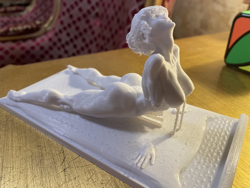

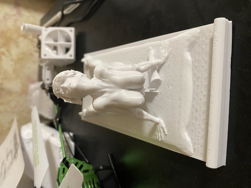

Напечатал я тут уже очень много всего и никак не пойму что делать с тонкими элементами в сечении (малой площадью в основании) с малым углом (можно сказать что вертикально) которым поддержки не нужны? (вопрос 1) Постоянно отрывает и получается ерунда. Перераспечатывал раза 4 отдельно руки, ставил поддержки от 10 градусов и все равно первые 3 попытки были не успешные...
Спойлер Подставка под телефон
Печатал из PETG.
Теперь не понятно как срастить руки с телом и кистями так, что бы это было едино? (вопрос 2) Каким образом это сделать? (есть 3d ручка, но она много давит, боюсь перелить пластика. И как после заливки удалять лишний PETG пластик? (дремель?) (вопрос 3)
Где прочитать про обработку детали PETG после распечатки? (вопрос 4)

falcon86, 1. Подозреваю, что отрывает когда сопло начинает стукать о загибающиеся навесы? Тогда охлаждения детали не хватает.
2. ПЕТГ дихлорметан более-менее растворяет (от производителя зависит), но склеивать цианокрилатом (тоже такое себе).
3,4 ПЕТГ пожалуй самый неподходящий пластик для постобработки. Им по хорошему надо сразу хорошо печатать. В вашем случае я бы порекомендовал АБС - он менее требователен к обдуву модели (а судя по всему у вас с этим проблема); хорошо шкурится и растворяется ацетоном (разные бывают по качеству) и ксилолом. Деталька небольшая, проблем с усадкой не должно возникнуть при правильном подходе.

Обдув был полностью выключен (а он у меня на секундочку 5015)... почему я его выключил? Потому что когда я модернизировал голову под обдув модели вентилятором 5015, у меня получилась такое стечение обстоятельств, которое я только сейчас осознал... При включении вентилятора на 30% у меня стал проскальзывать экструдер (а он у меня тоже очень неплохой) и я решил, что из-за такой проблемы не буду применять обдув модели, хотя буквально днем позже стало ясно, что забилось сопло. В общем я это к тому, что спасибо за наводку куда копать!
