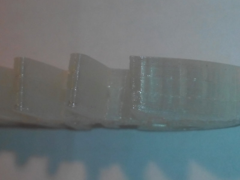

Пытался распечатать рыбу :) Вроде видно, как край уходит от вертикали

haron писал(а):Пытался распечатать рыбу :) Вроде видно, как край уходит от вертикали
Пластик PLA? Если да, то нужно усиливать охлаждение. Сталкнулся с подобной проблемой в самом начале пути. Менял обычные кулеры на центробежный. Изображение мне помогло.

Так же, для лучшей агдезии использую клей пва, после полимеризации полива ю его лаком "прелесть" после остывания стола деталь почти сама отваливается.

Да, пластик ПЛА, до АБС еще не дорос. Когда фирма закупить 3 катухи - буду тренироваться :)
За совет - СПАСИБО. А ведь догадывался, что возможно дело в охлаждении, буду что-то еще колхозить. Как я писал, пока нарабатываю опыт :)

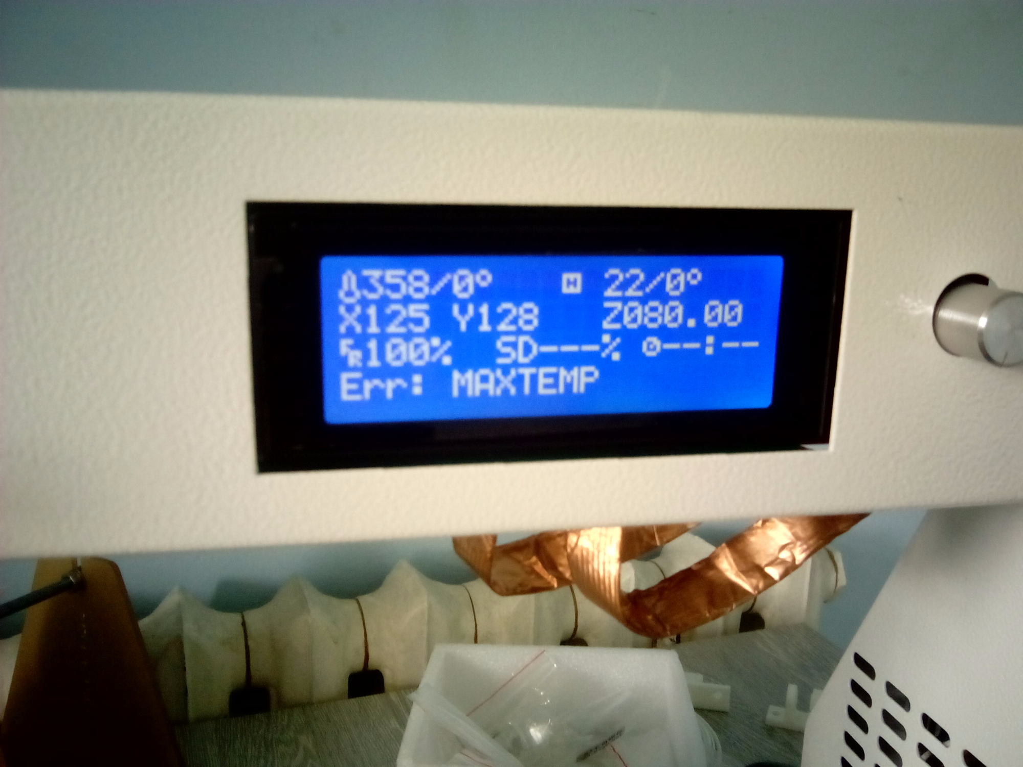

Здравствуйте, вообще чайник в этом деле. Приобрел китайский вариант 3д принтера, марка Aurura A3 (Prusa i3), собрал, и вот такая проблема:
при включении на индикаторе вот такие цифры.
Т.е. показывает , что температура экструдера 380. Экструдер холодный. Может, кто нибудь знает, в чем причина? И что делать.
Сообщения: 2205
Благодарил (а): 23 раза
Поблагодарили: 76 раз
Непрочитанное сообщение AKDZG » 16 июл 2016, 15:56
viten писал(а): Может, кто нибудь знает, в чем причина? И что делать.
Err MAXTEMP — Короткое замыкание контактов термистора

Непрочитанное сообщение viten » 16 июл 2016, 16:28
Извините, а он где стоит?

viten писал(а):
Стоит рядом с нагревателем, у меня белый проводок.
Отправлено с моего LG-D855 через Tapatalk

Проследи провода от нагревательного блока, до управляющей платы. Но скорее всего нужно менять термистор.

Так, разобрался я сегодня радикально. Снял экструдер, снизу вытащил нагревательный элемент (цилиндрик с экранированными проводами), рядом в слюдяной (наверное) изоляции вытащил скорее всего этот термистор, два проводка, спаянные между собой блямбой какого то сплава. При разжимании проводков температура экструдера показывает как нужно, при запихивании все обратно в гнездо опять замыкает, 380 градусов показывает. Несколько раз вытаскивал, изолировал, втаскивал. В общем, в итоге я порвал эти проводки.
Вопрос - они вообще паяются? Новый закажу, и не один, только вот ждать тоскливо.
Сообщения: 2205
Непрочитанное сообщение AKDZG » 17 июл 2016, 14:54
viten писал(а): Вопрос - они вообще паяются?
Бываю и не паяющиеся. Обычные нормально паяются.
паяются, но если рядом с нагревателем, то лучше медной трубкой обжать. Вообще, если в городе есть магазин с запчастями для принтеров, то можно один и у них купить, чтобы не ждать) стоит он не дорого, и ждать не придется.

Сегодня обсудили , стоит ли паять. Возражение такое, пайка при 160 градусах, а температура экструдера до 200, все расплавится. Магазинов у нас в городе таких нет, по слухам, я вообще третий парень на деревне с баяном, т.е. с 3 д принтером. Взял у ремонтников компьютеров термопару, внешне очень похожую на мой термистор, завтра попробую , подойдет или нет. Ну и заказал партию термисторов с Китая. Если не подойдет, буду ждать посылку. И учиться рисовать. В этом я тоже чайник.

Я, честно сказать, не помню, можно ли в прошивке установить термопару, и если да, то какого типа. Думаю на просторах интернета есть умельцы, что ставили. Но есть нюанс. У термопары высокая инерционность, и она должна обязательно контактировать с поверхностью, без доступа воздуха из среды. Иначе показания будут разниться. Вообще для 250°С термопара не лучший вариант. Это я говорю как метролог теплотехник.
