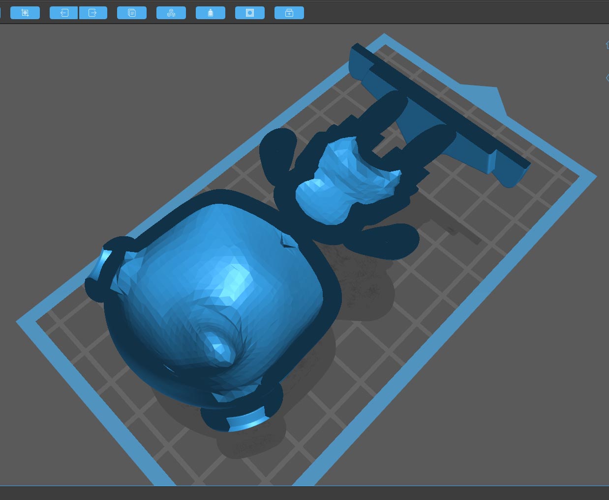

Пример присоски:
Имеем вот такую детальку:
Если печатать плашмя, то это одна большая присоска. По фен-шую следует печатать ее под углом, к тому же такое расположение позволяет сделать слои менее заметными:
Но соблазн получить максимально точную окружность, исключить возню с поддержками и сэкономить пять часов времени и немного фотополимера слишком велик... А при толщине слоя 20 микрон слои и при горизонтальном расположении практически незаметны. Печатаем плашмя... И ничего страшного не случилось :) Добавлю, что не стоит сильно опасаться печати от платформы без поддержек - зачастую это единственный способ напечатать точную и красивую деталь. Познавательная ссылка(рекомендую почитать весь блог автора): https://3dtoday.ru/blogs/pl32/o-praviln ... m-printere
Вывод: если есть возможность избежать присоски - то лучше это сделать, ну а если нет - то можно рискнуть :)

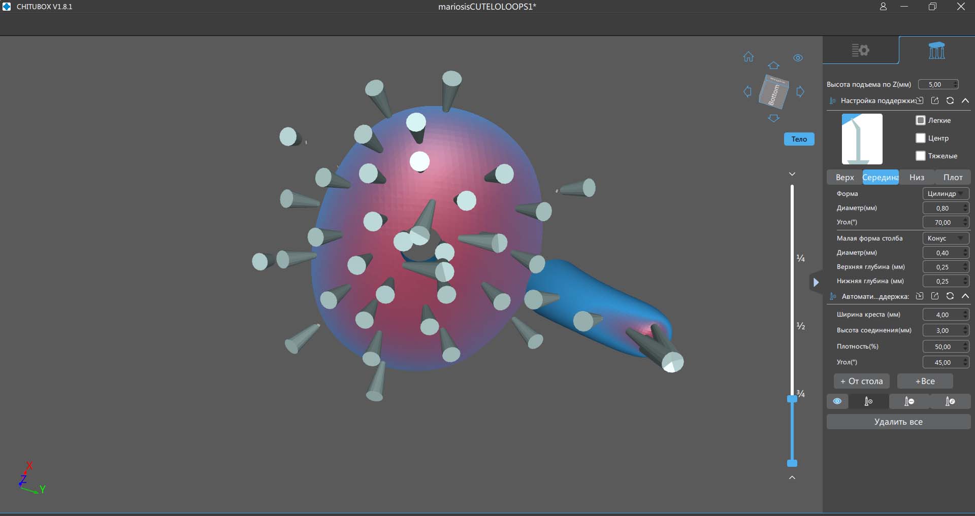

Поддержки.
Теоретическая часть: https://www.chitubox.com/en/support/how ... e/supports

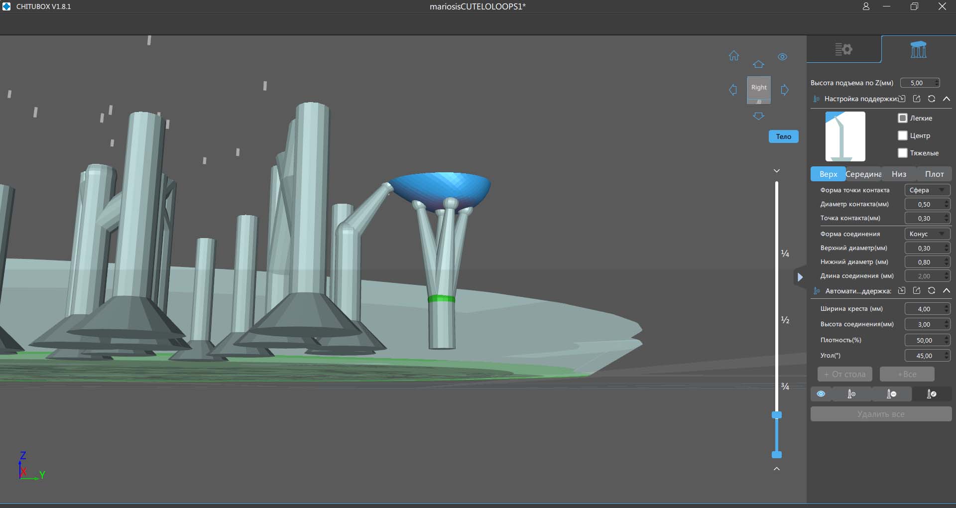

Основным отличием поддержек в LCD технологии от FDM технологии является присутствие сил отрыва в первом случае. Таким образом, поддержки в LCD кроме собственно поддержки островов, навесов и мостов выполняют так же и функцию удержания детали/части детали. Из личного опыта, лучше переборщить с поддержками, чем отковыривать останки модели от пленки.
Я пользуюсь слайсером Chitubox, поэтому рассуждения будут применены к нему. Для мелких моделей я использую легкие поддержки, для крупных средние. Тяжелые пока не доводилось.
К дефолтным настройкам я добавляю подошву во вкладке "плот" (мне удобно, когда деталь является одним целым с поддержками в процессе постобработки) и выставляю толщину и высоту плота равными (не вполне мне ясно, зачем разработчики сделали по дефолту по сути присоску).
Так же во вкладке "верх" меняю формы точки контакта на сферу - мне проще удалить лишнее в точке контакта, чем заделывать раковину.

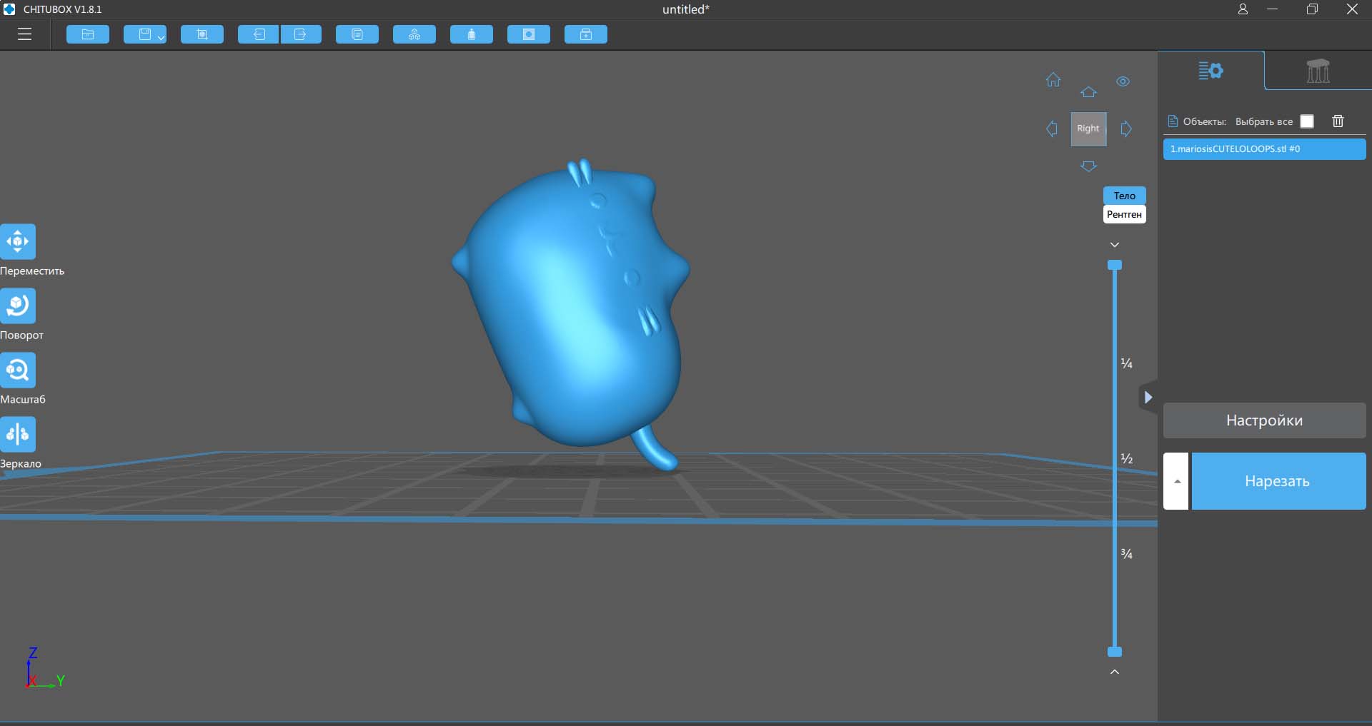

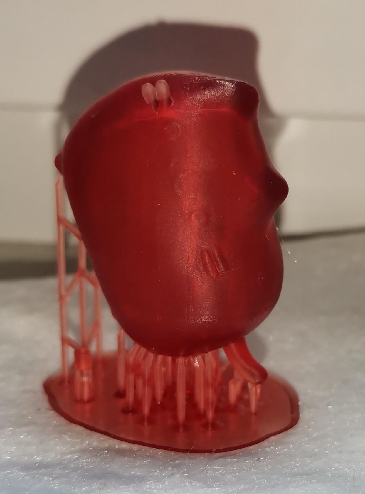

Предлагаю разобрать процесс добавления поддержек на примере милой свинки.

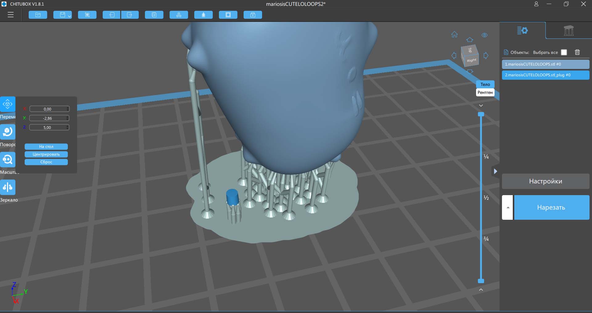

Первым делом позиционируем модель. Я решил пожертвовать областью под хвостом, при этом пара мелких усов будут печататься в наилучших условиях. Для экономии фотополимера и показательного создания присоски делаем модель пустотелой (толщину стенки я выбрал 2мм):

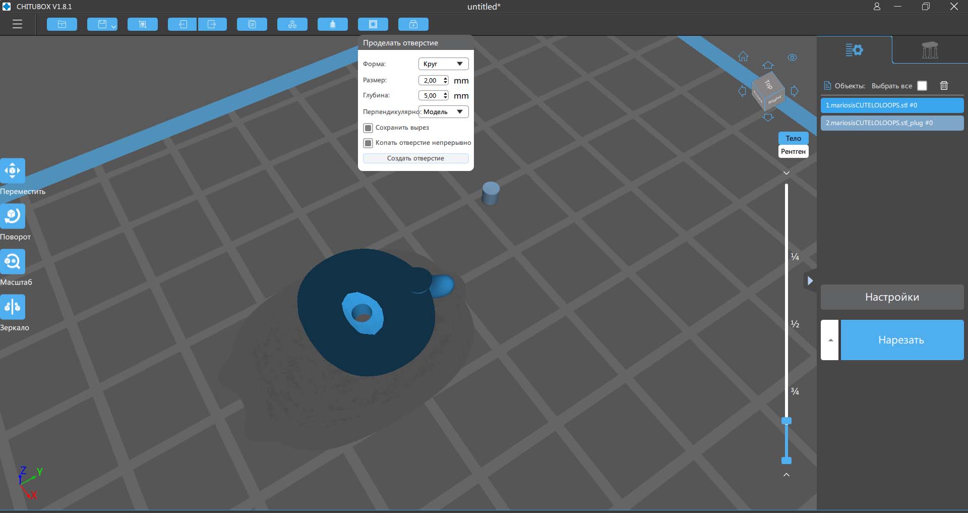

Дренажное отверстие размещаем в низшей точке присоски - в нашем случае оно будет символизировать пукан :) Диаметр я обычно выбираю 2мм - при небольших деталях этого достаточно для устранения вакуума в присоске, при этом ответную часть я обычно не сохраняю - вставляю зубочистку в роли чопа.

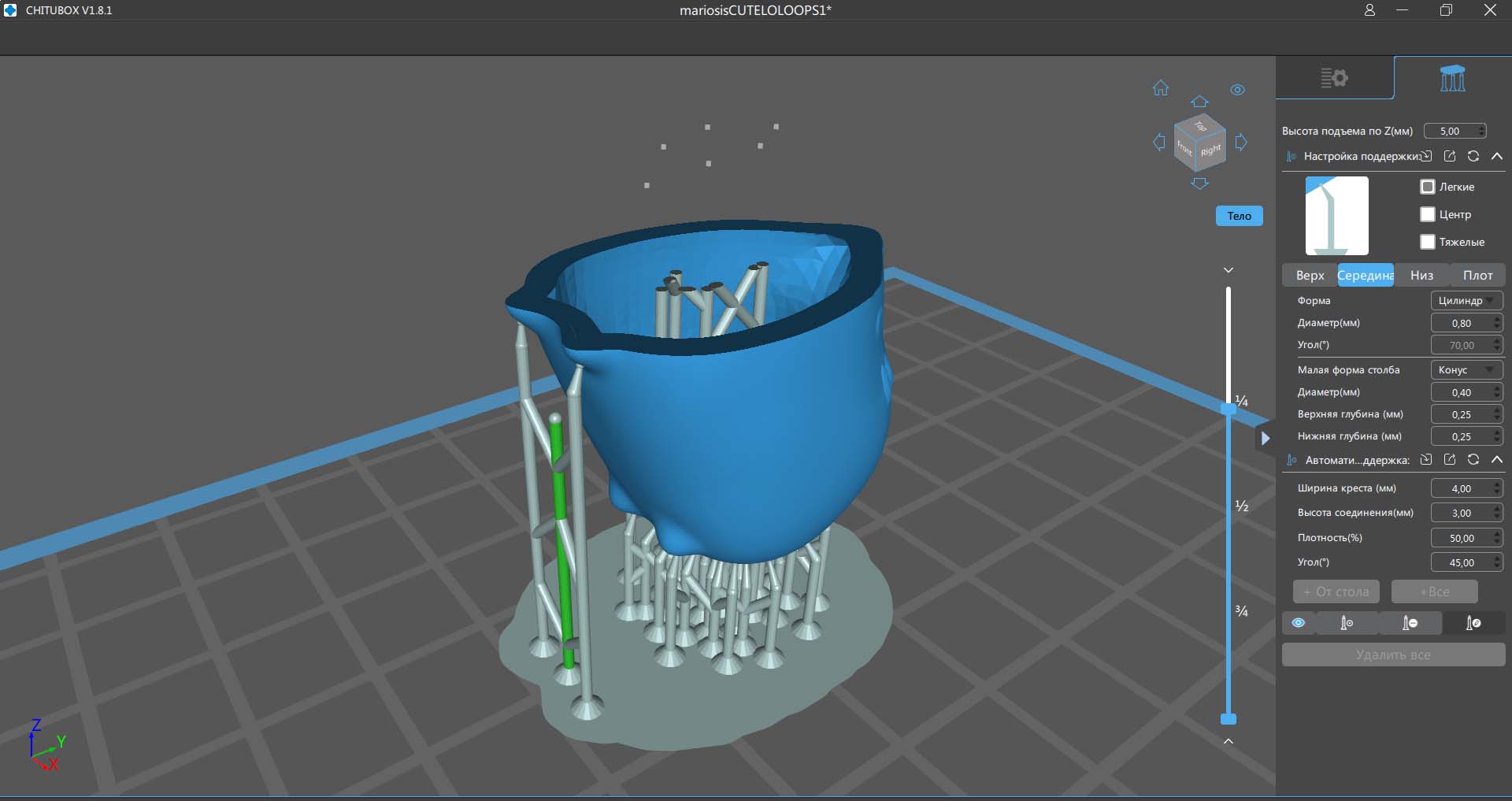

Затем генерируем поддержки в автоматическом режиме - это будет базовая структура. Настоятельно не рекомендую полагаться на автоматически созданные поддержки - алгоритмы генерации пока несовершенны:
Поэтому придется поработать ручками. Критически важные места - острова на ранних слоях. От надежности их крепления будет зависеть счастливый исход печати, поэтому укрепляем их. Сначала хвост:

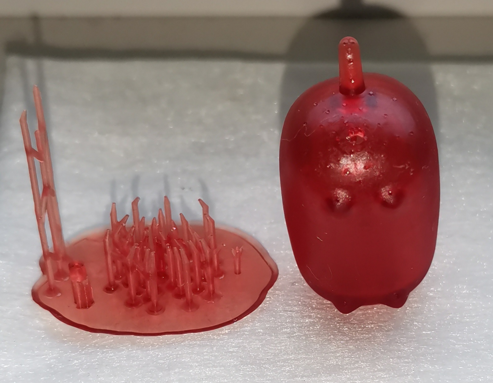

Затем пукан (до и после):
Так же я добавил поддержки под передние копыта - чтобы перенести на них часть сил отрыва:
Пробку от задницы тоже снабдил поддержками(предварительно повернув наружней частью вверх), и отправил на общий плот(ради компактности):

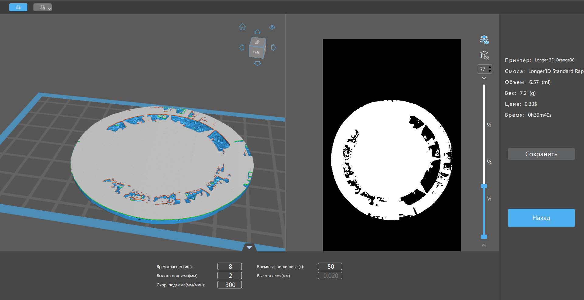

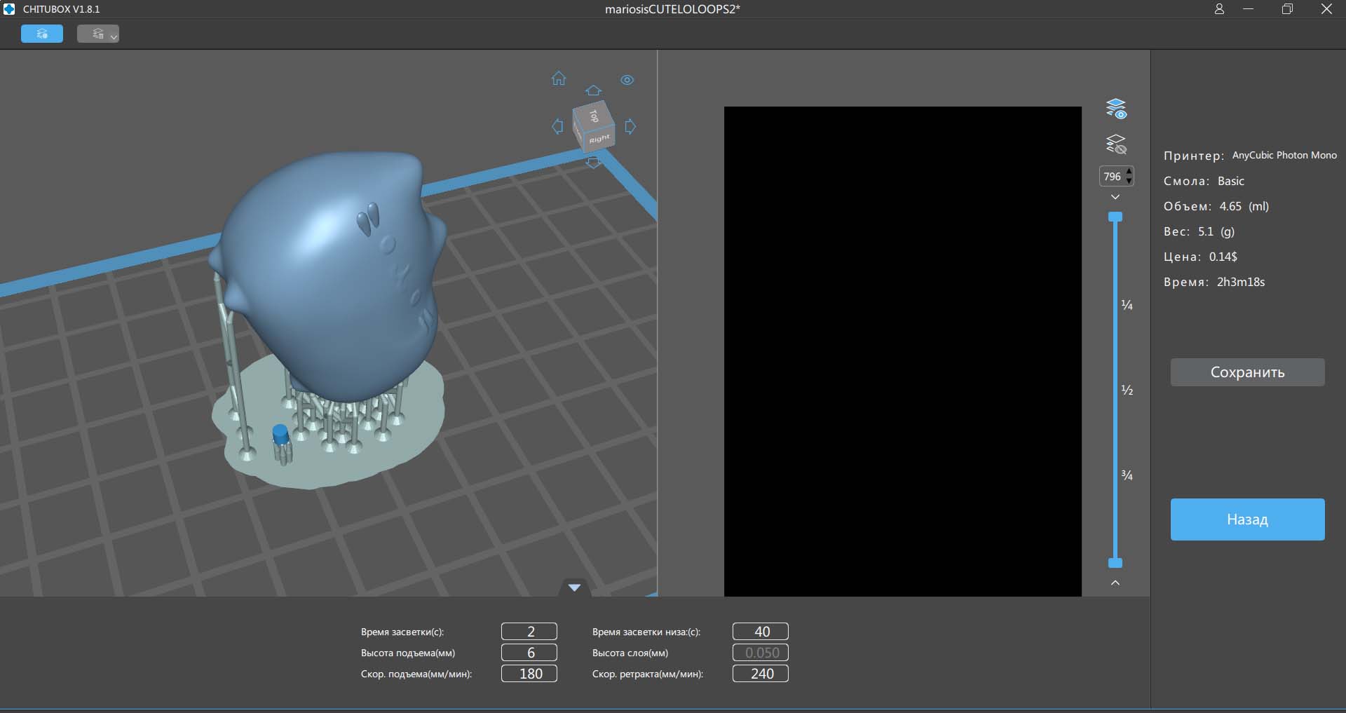

Нарезаем модель. На этом этапе можно воспользоваться функцией "показать изолированные слои островов" чтобы убедиться, что не осталось незакрепленных островов. Здесь хочется сделать ремарку.
Случаются ситуации, когда мелкий островок появляется в непосредственной близости от материка, и следующим слоем хорошо соединяется с ним. Если оставить его без поддержки, то при появлении он останется на пленке, но последующим слоем будет присоединен на место. В этом месте может появится мелкий дефект в виде полосы. Но если островок укрепить поддержкой, то дефект от нее может быть гораздо больше. Поэтому в таких ситуациях следует прикинуть что оптимальнее.

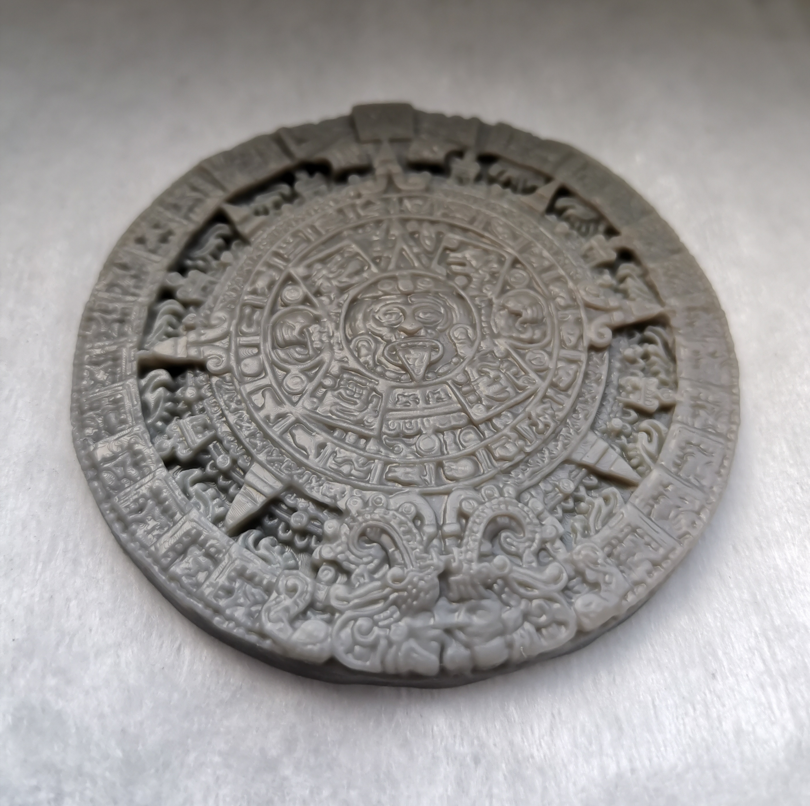

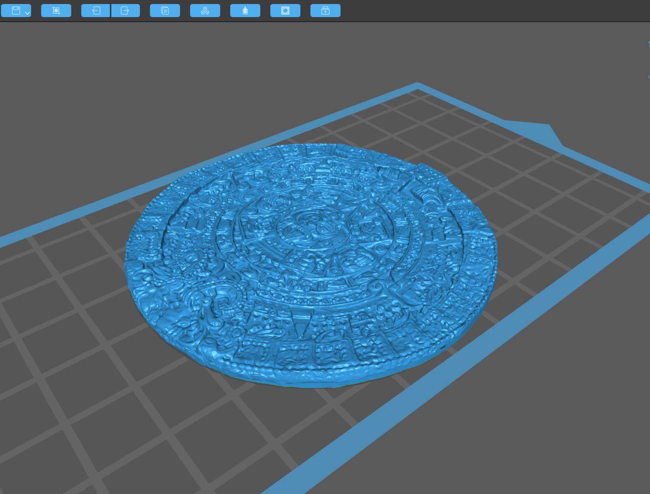

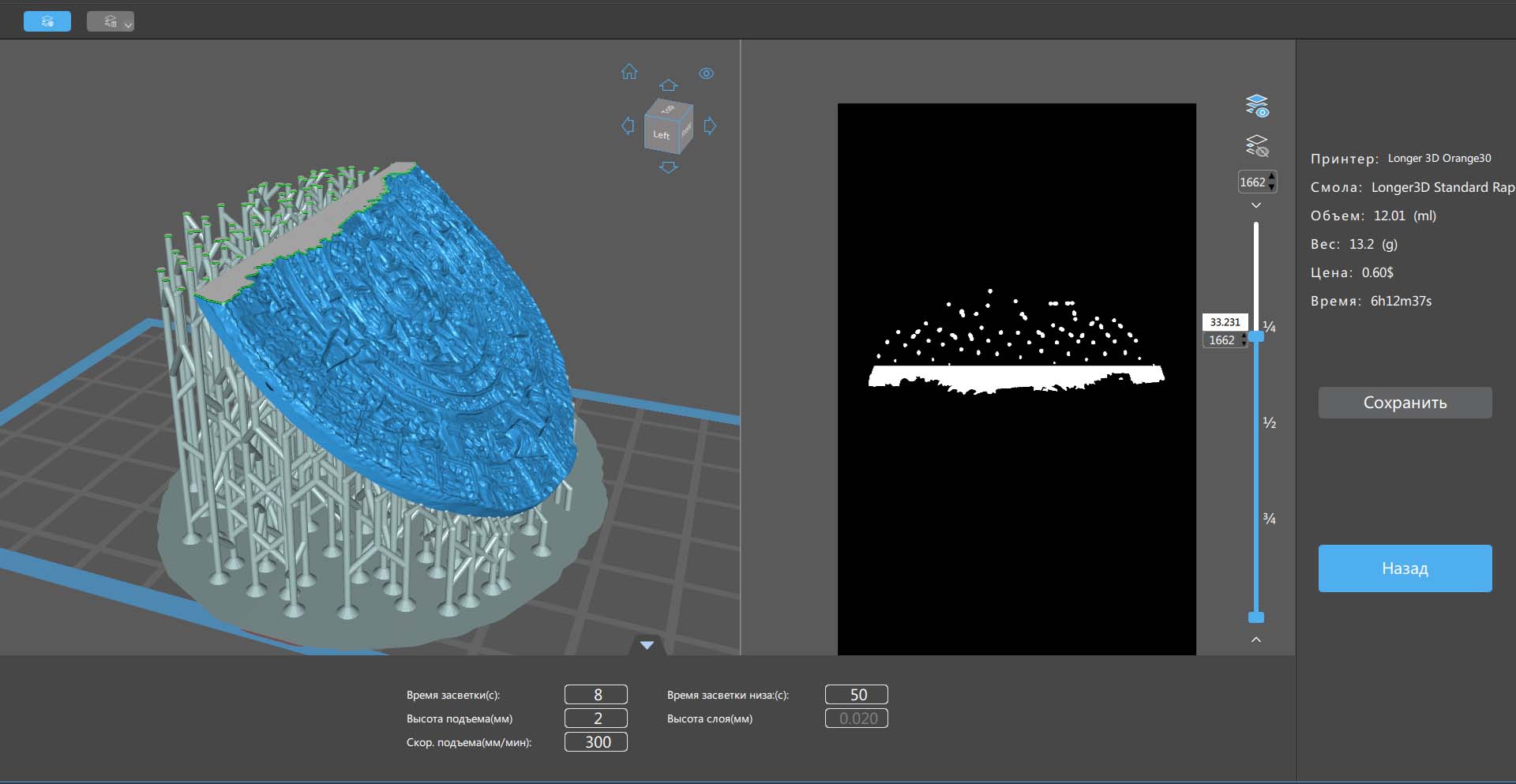

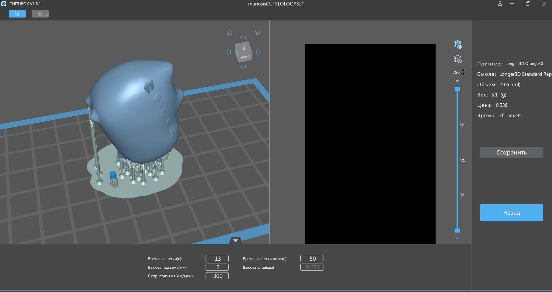

Интереса ради нарезал хрюшу с параметрами для Фотона Моно и Оранжа 30. В первом случае время засветки 2с, во втором 13с, при этом расчетное время печати не отличается в шесть раз ). Но это тема для отдельной беседы.
Результат:

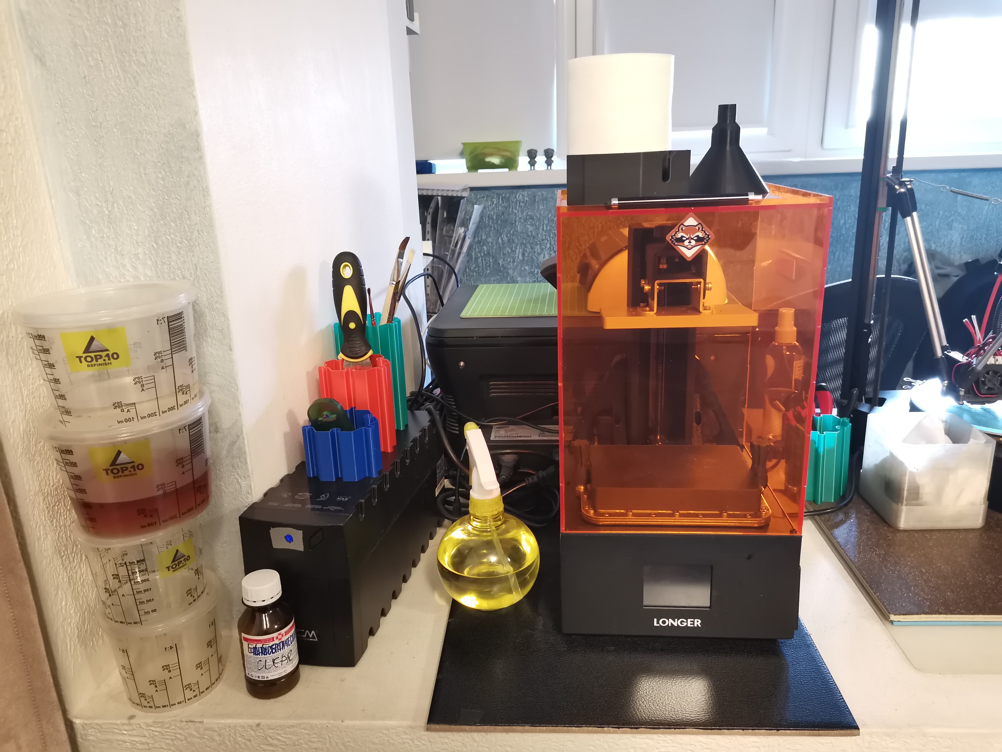

Тюнинг.
Простор для тюнинга в фотополимерной печати не так широк как в ФДМ (конструкция проще, прошивки обычно закрытые), но в зависимости от модели принтера можно слегка улучшить эргономику и функционал. В зависимости от конструкции принтера и наличия ФДМ аппарата, можно напечатать следующие улучшалки:
Кронштейн для установки платформы под углом - позволяет уменьшить количество фотополимера после печати на модели и столе;
Крышка на ванну - может помочь защитить фотополимер от попадания заблудших лучей УФ;
Если не предусмотренна мерная шкала, то можно скрафтить;
Ручки на колпак - клеются на двухсторонний скотч, добавляют удобства при движениях с колпаком:
Handle.zip
(264.54 КБ) 713 скачиваний
Крышку на дисплей - у Оранжевого отсутствует регулировка подсветки, а порою приходится печатать в ночи, так вот таким образом я отключаю подсветку дисплея).
В планах поставить понижайку на вентилятор - гудит как самолет).
Ну и так выглядит отдел фотополимерной печати у меня:
