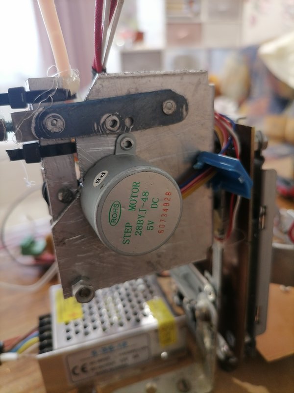

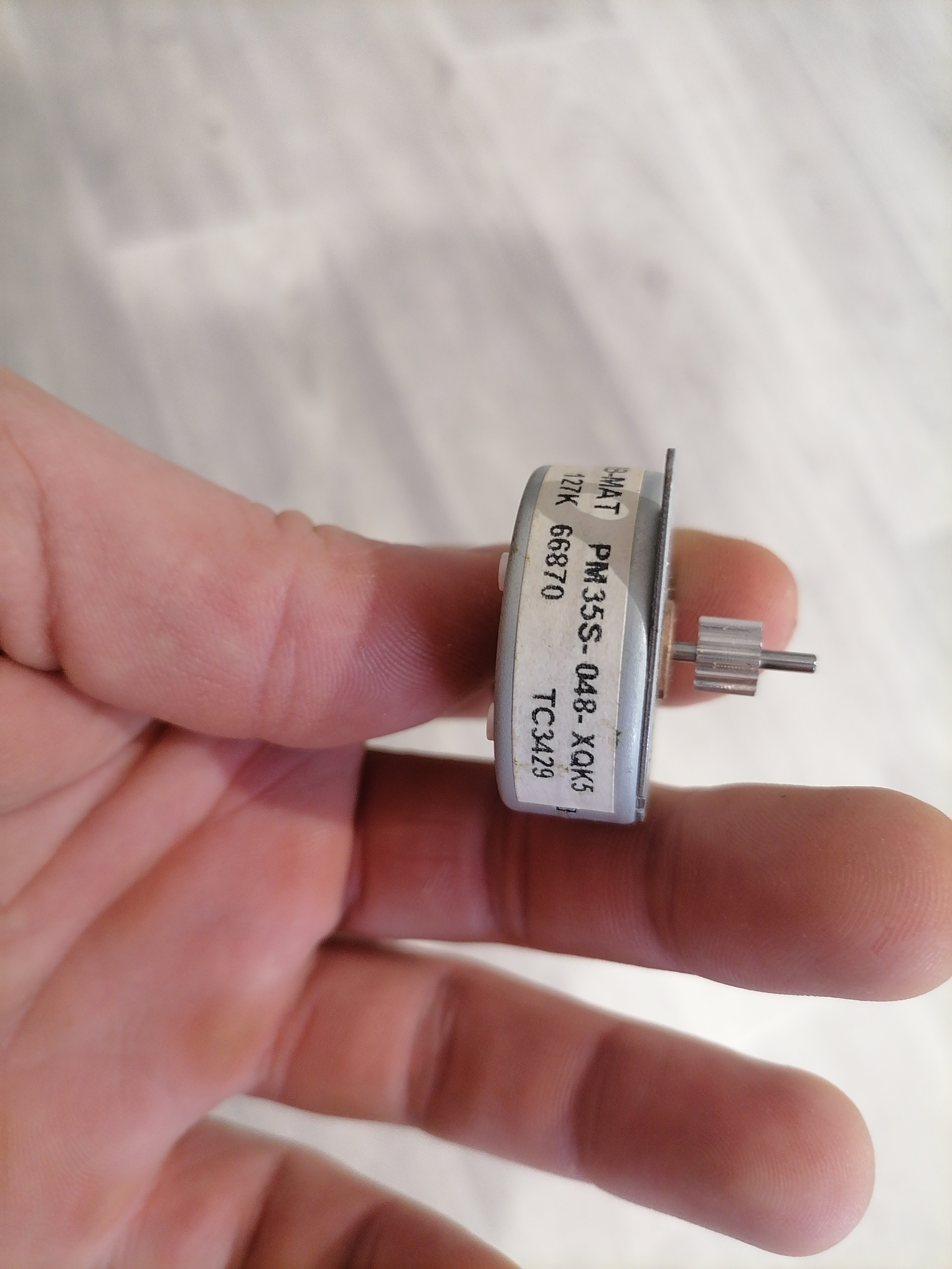

Спасибо большое все получилось дисплей настроил карту включил, хотел ещё вопрос задать есть мотор28BYJ-48 на 5в я его на протяжку поставил он при запуске пищит и все и есть вот такой как на фото
Непрочитанное сообщение Alex Post » 24 апр 2021, 22:25
dimmarich писал(а): ↑
24 апр 2021, 13:40
мотор28BYJ-48 на 5в
Очень медленный, у него встроенный редуктор. Вряд ли на протяжку годится. Второй судя по размерам недалеко от него ушел. На экструдере чуть ли не самое нагруженное место для шаговика. Туда абы что лучше не ставить.
