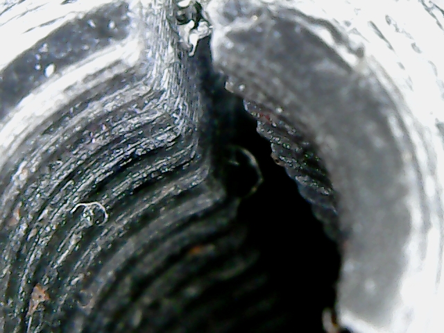

Во блин(( Засветился до полной деревянности(( Механическим путём пластик поцарапается. Я так понял, ему главное быть идеальным, там где плёнка плоскостью касается.
18 апр 2021, 11:42
Незащищенный фотополимер и при исскуственном освещении начинает полимеризоваться.
А тут солнце на всю катушку жарило, аж спине жарко было. В общем, надо пока принтер в комнату перетаскивать с лоджии.

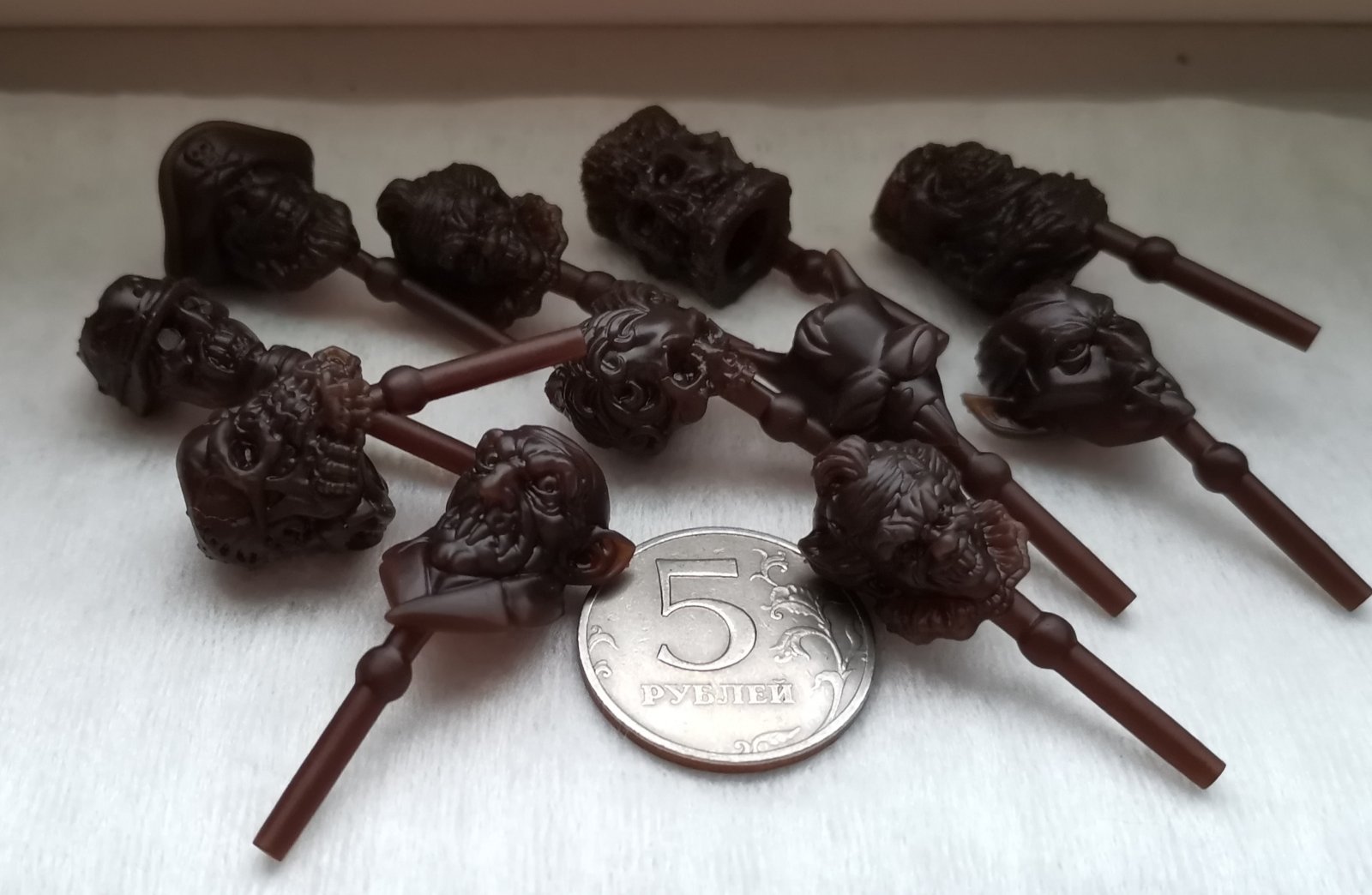

1. качество печати мелочевки (которую уже плохо берет fdm)
Печатает лучше фдм-а, достаточно глянуть тестовые модели (фото не блещет, но единственное что нашёл в телефоне). Сама деталька сантиметра четыре на четыре примерно.

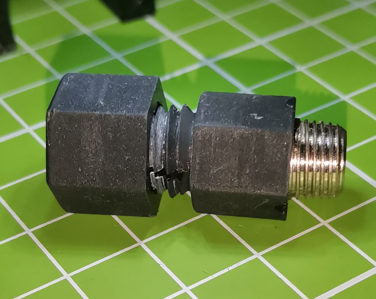

Feym, по свойствам типа АБС. Печатал недавно себе пневмофитинг из него - была мысль уйти от колхоза с подкладыванием наждачки. Две недели отработал нормально, но идея не вполне оправдала себя (кстати, сейчас на макросъемке понял, что стоило слой поменьше сделать)). Кто пользовался такими фитингами, думаю поймет, какие там нагрузки.
