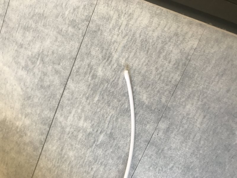

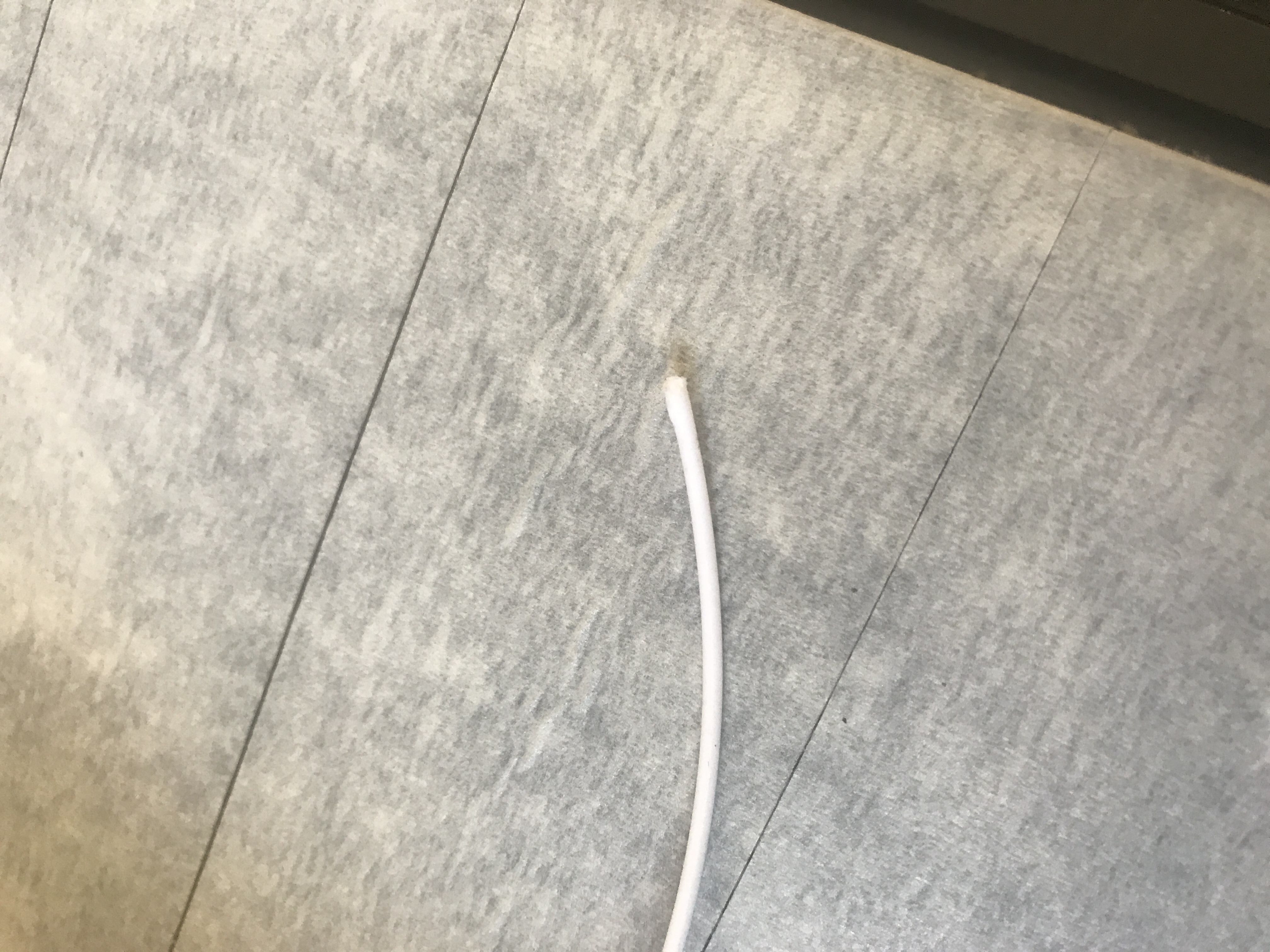

Непрочитанное сообщение Джессика Вильсон » 25 май 2021, 08:41
Пластик при такой чистке отрывается почему-то. Не как на фото в ссылке. Сопло при этом абсолютно новое поставили, как раз после ремонта стал так печатать, а так же заменили стальное горло с трубкой на горло цельнометаллическое. Грешу как раз на него сейчас. Можно ли его как-то исключить из списка, есть методы?
