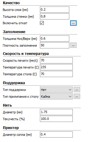

Re: 3D-SPrinter MINI, 222, 232, 332 и PRO Techno из дибонда
Непрочитанное сообщение nickkeich » 19 июл 2021, 21:35
Всем добрый вечер, помогите пожалуйста.
PETG от fdplast пытался отпечатать болт, резьба получилась отвратительная, печатал без обдува
Скриншот 19-07-2021 213242.jpg (38.09 КБ) 6610 просмотров
Непрочитанное сообщение IslandSky » 19 июл 2021, 22:49
nickkeich писал(а): ↑
19 июл 2021, 21:35
Сами ответили на свой вопрос. Там еще и диаметр болта наверное небольшой, и сопло просто месило неуспевающий остывать пластик. Как вариант, попробуйте одновременно печатать несколько таких болтов, чтобы детали хоть немного успевали остывать.
