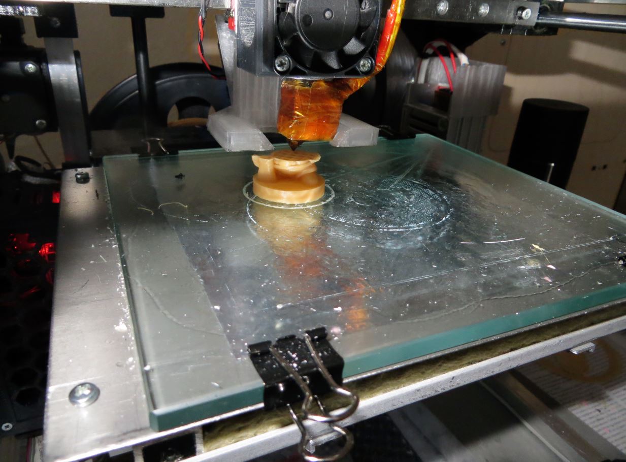

Непрочитанное сообщение Lenivo » 21 ноя 2018, 10:30
Народ, кто сталкивался с АБС пластиком от ГРЕГА - "Золотистый". Это с добавлением металлической пудры пластик? Или нет.
При печати - тугой как металлик.
Так очень неплохо, все на нём получается только скорость приходится очень резко снижать по сравнению с обычными пластиками
