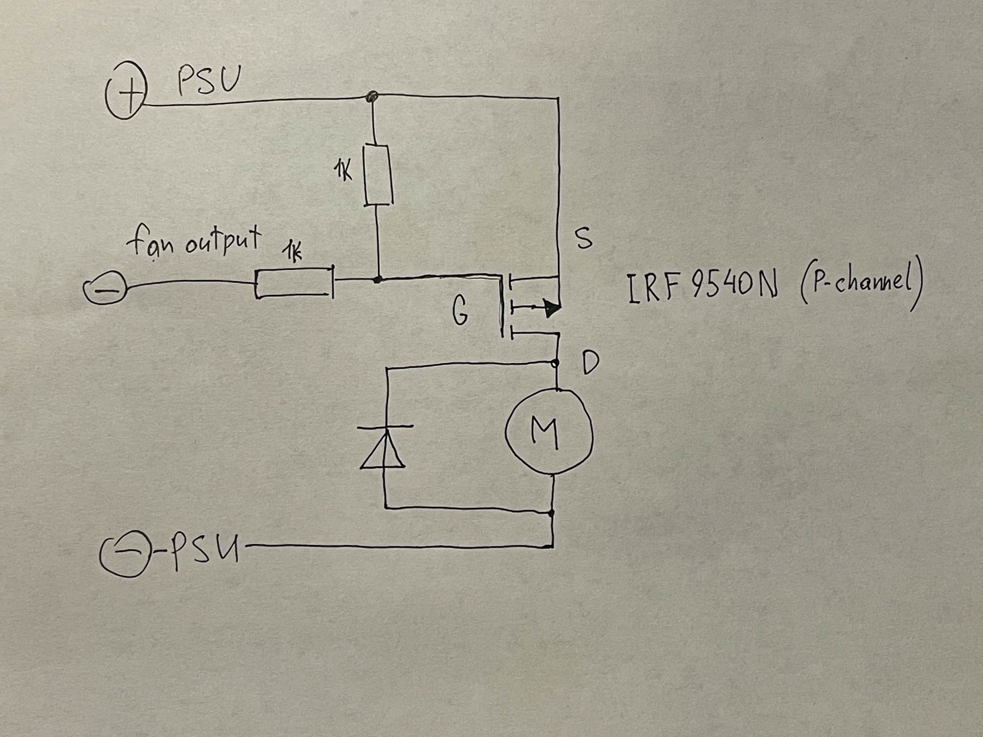

Не знаю что такое 775 мотор, но заказывал вот такой компрессор - https://aliexpress.ru/item/32862878409.html - на 24в - тише турбинки, по моим ощущениям, если сам компрессор на мягкое положить. Но воздух из узких сопел (4xd1.4) шумит больше, особенно об выступы на модели.
Потребление до 0.5-0.8А, зависит от нагрузки (полностью закрытый и полностью свободный выход воздуха - нагрузка ниже). При старте может быть кратковременный скачёк, но его мультиметром не увидеть.
Реагирует на изменение ШИМ очень бодро, в отличии от вентилятора, которому ещё надо разогнаться.
Лердж поддерживает до 1А на выходах вентилятора по заявлениям на сайте. Но для страховки у себя включил по такой схеме из имеющихся деталей - тразистор явный оверкил.
Если будете экспериментировать с обдувом при помощи компрессора - делитесь, пожалуйста, удачными решениями по "соплам".
Сделал из латунных трубочек d2x0.3 из леруа, но геморой ещё тот, согнуть и настроить их. Не советую.
Для гибки без изломов применял обмотку трубки в месте сгиба вязальной проволокой, которую потом легко удалить.
