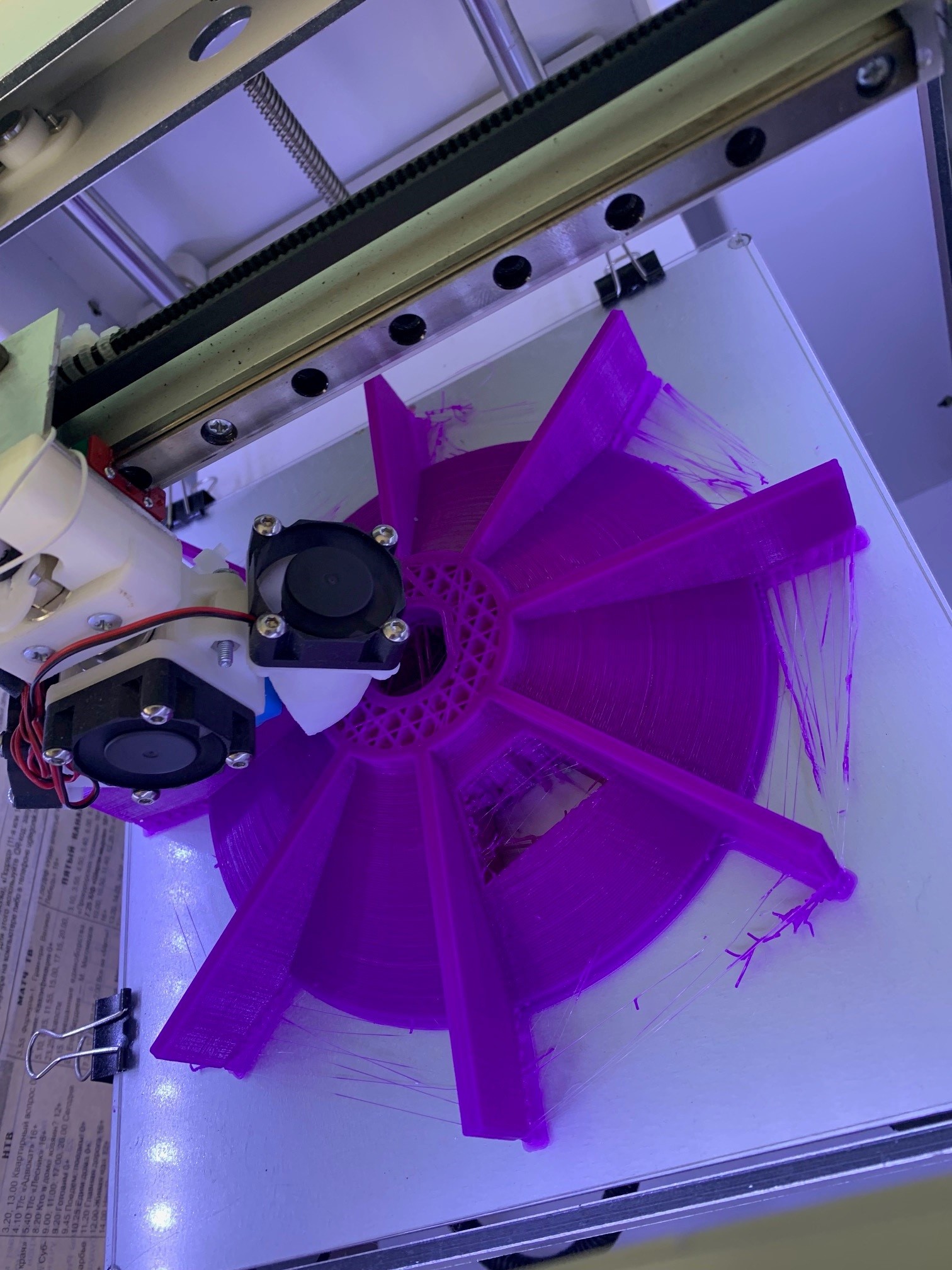

Григорий Чумакин, о боже, ну и заполнение...
Итак: включаете шаблон заполнения "динамический куб", 60-70 процентов. Получаете самое равномерное и равнопрочное во всех измерениях заполнение, дополнительно немного экономящее время печати и пластик.
Это для объёмных деталей.
Лопасти же будут однозначно прочнее, когда на 100% заполнены, никакой гибкости не выйдет от Вашей задумки с из ослаблением :)
Число слоёв стенок поднимаете до пяти.
Выключаете обдув детали.
Поднимаете температуру сопла до 250.
Калибруете подачу филамента (вдруг у Вас банальная недоэкструзия - очень похоже).
Увеличиваете в настройках слайсера подачу прутка (не ширину линии!) до 105-115%.
Бинго!
Хорошей лупой или микроскопом можно ещё проверить укладку и спекание нитей пластика снизу и сверху (лучше на прерванной печати) - там сразу видно, насколько всё хорошо или плохо.
PETG - самый прочный на спекание, пластинки не ломаются при нескольких резких изгибах плоскогубцами, ABS нервно курит в сторонке, что-то не так делаете.

Непрочитанное сообщение Григорий Чумакин » 23 сен 2021, 12:03
Mazayac - спасибо - обнадежили - мне такой прочности о которой вы пишите более чем достаточно, значит будем копать))
С заполнением я не совсем понял что не так - то что на третьем фото отделено от основной детали - это поддержка - отделяется нормально, претензии у меня к ней нет.
Лопасти цельные без заполнения - видно на скриншоте слайсера - 8 шт линий по 0,4 - реально немного толще 3,6 получаются.
А вот ступица как раз с заполнением динамическим кубом - на скриншоте тоже видно - могу и фото найти - отпечатывается хорошо без разрывов.
Экструзия (подача, flow)130 стоит -при 135 начинает щелкать - но можно наверное и убавить - под микроскопом смотрел - спекание отличное.
Обдув - понято - буду пробовать, опять же спекание то нормальное - пластик ломается как угодно но только не по слоям - на фото видно где лопасть обломана. Хотя вангую другие проблемы - у меня и так немного юбку задирает кверху при печати - я имею ввиду юбку крыльчатки (конусная часть)- так как там наклон не большой и за слой ложится несколько концентрических линий - потом сопло это немного цепляет с внутренней стороны.
Температура - увеличу до 250 - а это не приведет к еще большей хрупкости? Я так понимаю тут сомнения в правильности работы датчика хотэнда - я конечно не мерил внешним термометром - но на остывшем принтере датчики хотэнда и стола показывают одинаковые цифры во всех разрядах.
В выходные с моря приду и займусь - пока внутренняя логика не совсем принимает методы уменьшения хрупкости - посмотрим на практике)))
Еще раз спасибо за ответ и подтверждения правильного выбора материала.

Вот это я бы не стал делать. Для ПЭТГ 230 достаточно.
Григорий Чумакин писал(а): ↑
23 сен 2021, 12:03
На вид всё хорошо и правильно сделано. Похоже на проблемы с самим материалом. Почему-то он слишком хрупкий получается. Возможно, от влажности (сам пластик в катушке набрался влаги из воздуха и изменил свои свойства), или от перегрева. Я пользуюсь ПЭТГ от Сантехлаб https://syntechlab.ru/store/ , насчёт Сопутки не знаю, нет у меня их ПЭТГ. Но мой ПЭТГ поперёк слоёв 3.5 мм пластину очень нелегко сломать. И он не хрупкий, а должен сильно гнуться до излома.
Сам пруток с катушки попробуйте поломать. Он в "свиной хвост" должен закручиваться, но не ломаться.

Непрочитанное сообщение Григорий Чумакин » 23 сен 2021, 14:44
Вечер добрый.
Вот с этим моя внутренняя логика согласно.
Катушка да - висит на принтере примерно два месяца - печатал иногда мелкии игрушки дочери, к сожалению она у меня одна (катушка :) ), но скоро приедет партия. Начну с проверки исходного материала, далее отключу обдув, и понижу температуру - попечатаю тестовые полосочки.
Отпишусь по результату.
У меня проект не коммерческий, собирал для себя - просто интересно было попробовать, но есть возможность возмещать за материалы если печатаю для работы - так договорился с руководством. Но все эксперименты за свой счет - поэтому сильно не размахнешься)))
Спасибо!
