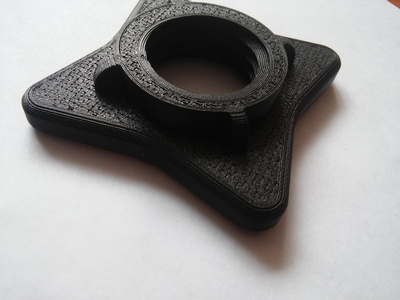

intel-1 писал(а): У меня предположение что если я поменяю порядок печати контуров, то последним пойдет внешний контур и он будет прилипать уже к предыдущим контурам.
Обычно так все и печатают - сначала внутренние, потом внешние периметры.
Revenger
Сообщения: 885
Имя: Alexandr
Откуда: Stavropol
Благодарил (а): 62 раза
Непрочитанное сообщение Revenger » 28 июл 2016, 12:50
При такой модели лучше будет если печатать сначала внутренний периметр.
Хорошо бы сразу фото модели прикладывали.. А то гадаем почти неделю ))
И еще: чем меньше слой тем лучше такие вещи пропечатываются. Пластику просто не за что зацепиться при печати на расширение если слой 0,3 например.
VolandZel писал(а): Обычно так все и печатают - сначала внутренние, потом внешние периметры.
Кто так печатает "обычно"?
Я нет. Только если модель этого требует. В других случаях печать сначала внутреннего периметра, ухудшает наружную поверхность (ретрактами и т.п. движениями).

VolandZel писал(а): Можно пример для наглядности
Пример выше на фото. Если стенка идёт под острым углом, то печать сначала наружного диаметра ухудшает качество (результат опять же выше на фото).
VolandZel писал(а): Все время на всех моделях печатал
Это же не значит, что все так печатают, верно? ;)
VolandZel писал(а): вроде не замечал ухудшения качества
Ключевое слово "вроде". Достаточно сравнить. Да и в инете на форумах много упоминаний об этом.

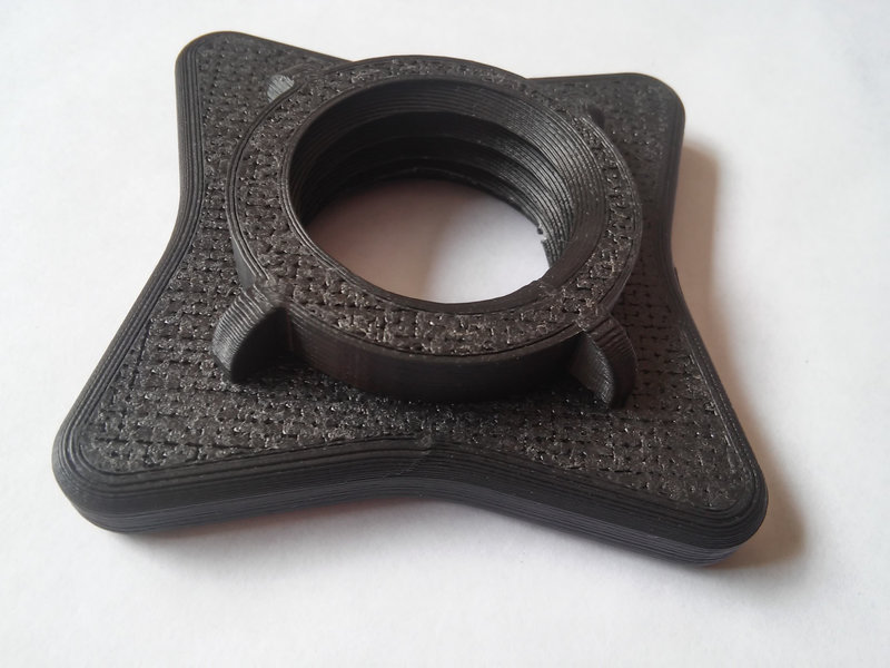

VolandZel писал(а): а вот ты недавно приводил пример не качественной печати, может там надо как раз и поменять порядок печати?
Я не первый год печатаю. Испытал если не всё, то многое точно. Порядок печати периметров там (в той конкретной детали) не при чём.
Не вижу смысла спорить о цвете фломастеров. Нравится печатать наизнанку - удачи.

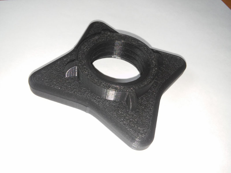

Все получилось, опыт великая штука. Больше филамент не отстает от детали. Дело было именно в этой настройке. Еще опытным путем понял что нужно печатать на скорости максимум 80 мм\сек, если больше, то филамент не успевает прилипать к внешнему слою контура.
Еще такой вопрос. Как можно улучшить шов при переходе на следующий слой? У меня на детали (фотка во вложении) печатается безобразный вертикальный шов. Я сам не нашел как его улучшить.
Сообщения: 2205
Благодарил (а): 23 раза
Поблагодарили: 76 раз
Непрочитанное сообщение AKDZG » 29 июл 2016, 06:20
intel-1, всё равно недоэксторузия.
Шов в Куре не регулируется. Говорят в КисСлайсере есть настройки шва.

AKDZG писал(а): всё равно недоэксторузия.
Попробую еще увеличить коэффициент экструзии, но боюсь что пластика окажется сильно много и будут наплывы.

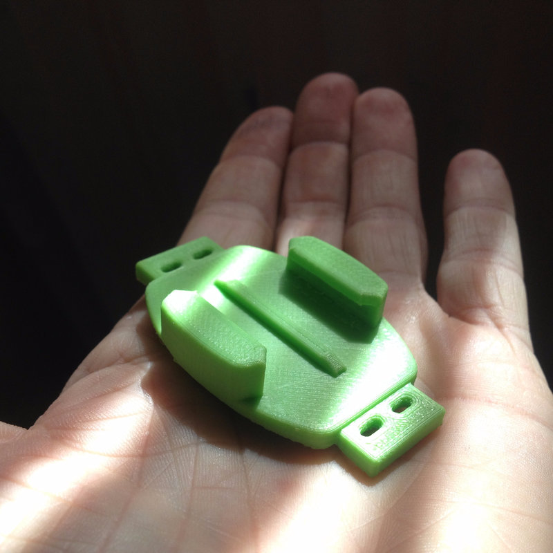

Revenger писал(а): Как раз добиться гладкой поверхности последнего слоя самое лёгкое в печати
Что прямо вообще гладкого? хотя бы как боковые гладкие или как? Хочу научится делать гладкий верхний последний слой! Научите меня, плиз!
Revenger
Сообщения: 885
Имя: Alexandr
Откуда: Stavropol
Непрочитанное сообщение Revenger » 29 июл 2016, 15:42
Надеюсь у всех хватает сообразительности понять "гладкое" не как стекло. Но и не как боковая поверхность естественно.
Пример ниже (кликабельно до хорошего масштаба).
