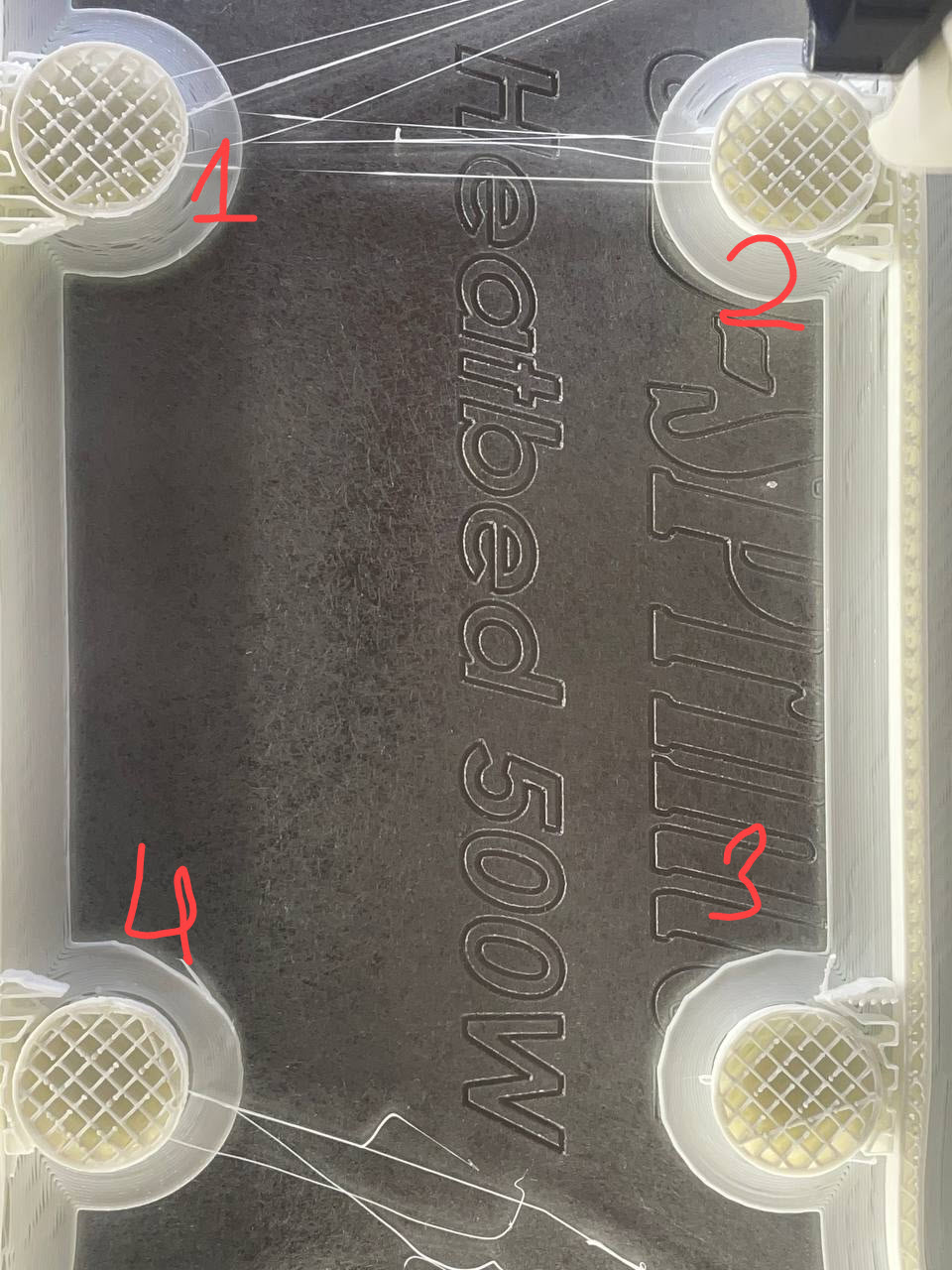

Непрочитанное сообщение Relexey » 07 окт 2021, 12:01
Есть такой момент -- не одинаковое качество печати в разных участках стола. Вот тут 4 одинаковых колеса, однако заполнение 1-го печатается заметно хуже остальных трёх. Подскажите пожалуйста в чём причина? Температура внутри корпуса так сильно различается от середины к краю?
"Соединять линии заполнения" или как оно там... включено?
Какие-то у вас очень тонике линии каймы или меня глючит... как будто 0.2 сопло стоит.
Непрочитанное сообщение 3D-SPrinter » 07 окт 2021, 12:25
Relexey писал(а): ↑
07 окт 2021, 12:01
Везде заполнение рваное. Нужно либо скорость печати заполнения уменьшить, либо поток увеличить. Температура хотенда тоже может влиять, но не температура окружающей среды. Всё это в слайсере настраивается.

Непрочитанное сообщение Relexey » 07 окт 2021, 12:27
Avtonomys писал(а): ↑
07 окт 2021, 12:20
Да, тестово включил - посмотреть как будет. Но ведь всеравно у четырёх одинаковых одновременно-печатаемых колёс, не может быть разного заполнения?
07 окт 2021, 12:20
Не, сопло обычное 0.6. Просто экспериментирую с новыми функциями Cura.
По-идее, косяки если есть - то должно быть во всех колёсах одинаковые же?

Непрочитанное сообщение 3D-SPrinter » 07 окт 2021, 12:31
Relexey писал(а): ↑
07 окт 2021, 12:27
Так и есть. На фотке рваное заполнение во всех колёсах.
Непрочитанное сообщение Alex Post » 07 окт 2021, 14:12
Relexey писал(а): ↑
07 окт 2021, 12:27
Заполнение одинаковое, но неоднократно наблюдал эффект, что скорее всего одно (или несколько) из них является "изгоем", печатается всегда после длинного холостого "перегона"
Соответственно пластика подается недостаточно и появляются заметные дефекты. Решается или тонкой регулировкой ретракта (подавать избыточный пластик после ретракта) или увеличением потока на заполнении. Или забить :)

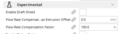

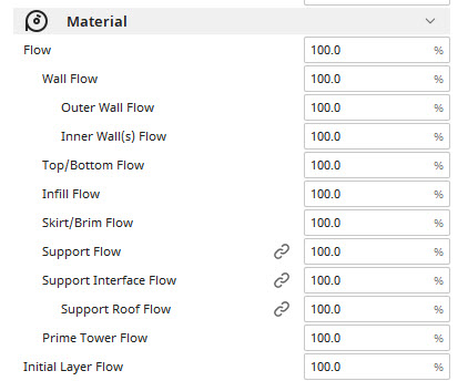

Непрочитанное сообщение Relexey » 07 окт 2021, 14:22
07 окт 2021, 14:12
А влиять на это (кроме как снижением скорости) лучше через блок "Материал":
или через экспериментальные функции по компенсации?
Непрочитанное сообщение Avtonomys » 07 окт 2021, 14:49
Relexey писал(а): ↑
07 окт 2021, 14:22
Изменением процента заполнения, стилем заполнения...
