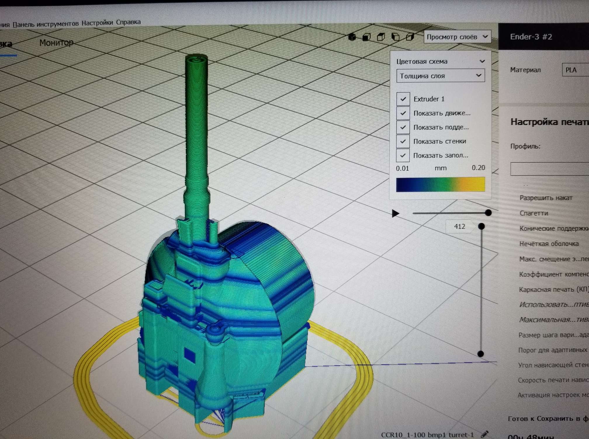

увеличивать минимальное время слоя в Куре - Как это сделать ?

в поиске параметров cura ввести "время слоя"
Непрочитанное сообщение Mazayac » 07 ноя 2021, 23:07
Vlad1913, охлаждение не справляется.
Увеличьте "Минимальное время печати слоя" с 10 до 30, например.
На Вашем скриншоте оно есть.

Mazayac писал(а):
07 ноя 2021, 23:07
На таком тонком объекте вряд ли поможет. Все равно будет мусолить что то невнятно-оплыашее.
Vlad1913
Сообщения: 72
Имя: Vova
Непрочитанное сообщение Vlad1913 » 08 ноя 2021, 00:17
А что делать ?

Непрочитанное сообщение Vlad1913 » 08 ноя 2021, 01:02
Уменьшил на 30 % чуть - чуть лучше надо уменьшать на 90 %. Визуально вроде как вибрация.тобишь скорость большая.По мне надо на дуле уменьшать скорость с 60 на 10.

Непрочитанное сообщение Vlad1913 » 08 ноя 2021, 01:12
Еще вопрос, может стоит подтянуть ремни по X и Y ?.Может это уменьшит вибрацию такое ощущение что его как бы заносит не предусотрен он для печати в одной точке.

Непрочитанное сообщение Vlad1913 » 08 ноя 2021, 04:34
Все равно а Куре не очень.

Непрочитанное сообщение 3D-SPrinter » 08 ноя 2021, 06:39
Vlad1913 писал(а):
07 ноя 2021, 22:14
Куда копать ? Башня печаталась дулом вверх.
Если необходимо печатать подобные модели, то копать нужно в сторону фотополимерного принтера.
На FDM подобные вещи плохо печатаются. Если очень хочется на FDM, то сначала попробуйте напечатать из натурального АБС (этот пластик даёт на FDM максимальное качество печати мелочёвки и художки). Из ПЛА оно всегда будет оплывать, как не дуй (для мелочёвки ПЛА неподходящий материал). Если не получится из АБС, то можно напечатать ствол отдельно и приклеить к башне. Печатать можно несколько стволов рядом вертикально, либо один ствол горизонтально. Но всё это мазохизм, конечно, на FDM ..

Сообщения: 7026
Непрочитанное сообщение Alex Post » 08 ноя 2021, 12:34
Mazayac писал(а):
08 ноя 2021, 00:19
В тесте с 4 пирамидами не очень помогло.
Ну, пирамиды не в 10см друг от друга. И на толщине ствола, кстати, выглядят вполне пристойно. Трэш выше начинается. Поэтому вангую - две башни помогут :)
