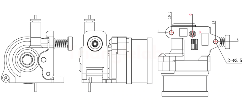

Так, возвращаясь к сабжу, неприятные новости.
Не встаёт Орбитер на первую версию кронштейна, сейчас измерю реальный вылет отверстия трубки относительно двух точек крепления.
UPD: нашёл чертёж.
Последний раз редактировалось Mazayac 20 ноя 2021, 01:11, всего редактировалось 1 раз.

Непрочитанное сообщение 3D-SPrinter » 20 ноя 2021, 01:08
Mazayac писал(а):
20 ноя 2021, 00:56
Да не проблема. Мой уже в Москве на таможне, скоро придёт. Тогда и поправлю модельку. Главное, чтобы они одинаковые были от разных производителей.

Непрочитанное сообщение Mazayac » 20 ноя 2021, 01:12
3D-SPrinter, добавил чертёж выше.
Я то уже губу раскатал, голову монтирую - и тут облом :)
UPD вот здесь отличный футпринт в файлах: https://www.thingiverse.com/thing:4725897

Непрочитанное сообщение 3D-SPrinter » 20 ноя 2021, 01:25
Mazayac писал(а):
20 ноя 2021, 01:12
Да, я другие модельки скачивал. Сейчас эти прикину.

Непрочитанное сообщение 3D-SPrinter » 20 ноя 2021, 02:25
Mazayac писал(а):
20 ноя 2021, 01:12
Вот этот кронштейн попробуй.
