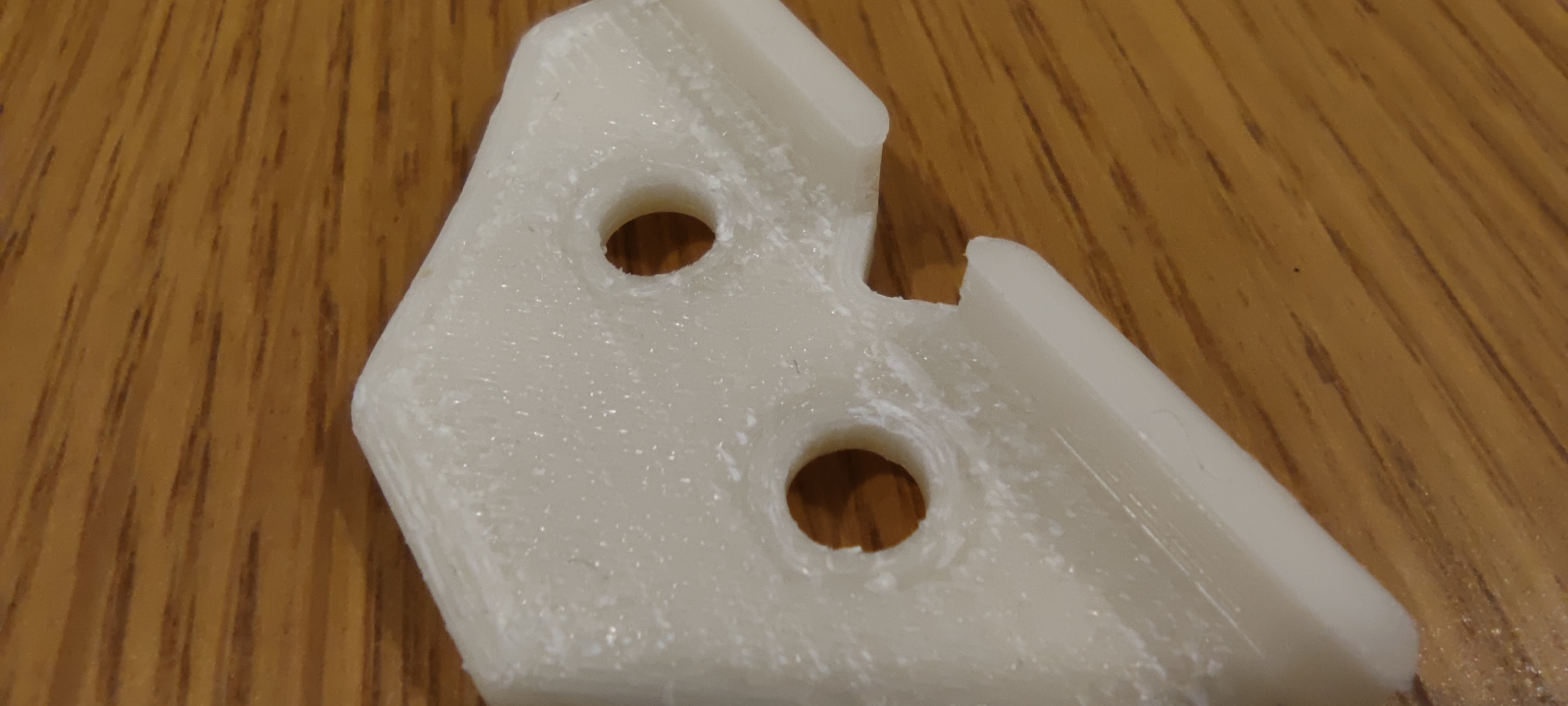

Про слайсеры: печатал полтора года, используя Cura 4.X версии. Качество периодически не устраивало, грешил на механику принтера, сборку головы и пр.
Сегодня поставил на печать простой цилиндр, а на нём кроме шва - куча дефектов.
Сменил слайсер на PrusaSlicer - бинго!
Сверху на обеих фото Кура, снизу Прюша:
А вот и причина моих (куриных) проблем:

Mazayac, По Linear Advance спорный вопрос. Его суть как раз в том, чтобы снизить поток при торможении осей (прохождении поворотов), а не наоборот. Т.е. не оси подстраиваются под изменяющийся поток, а поток подстраивается под скорость осей, летающих опираясь на настройки скорости, ускорений и джерков. Иначе сама идея ЛА теряет всякий смысл. Затормозить поток с целью уменьшить наплыв на углу, и одновременно ещё больше затормозить оси, и так уже тормозящие перед поворотом? Но это так не будет работать! А ЛА работает.
Непрочитанное сообщение Mazayac » 12 май 2021, 00:43
Vikent, да, что-то в конце ролика не стыкуется с логикой, для меня главное, что автор вычислил дефектную функцию Compensate wall overlaps. И при какой-то необходимости я может быть и вернусь на Куру с Прюшаслайсера :)

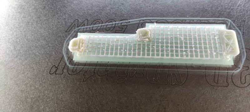

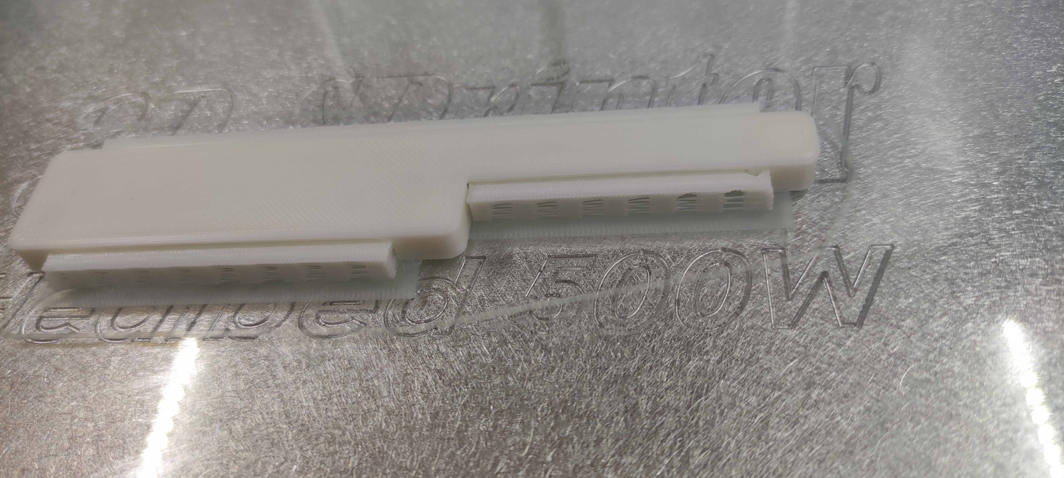

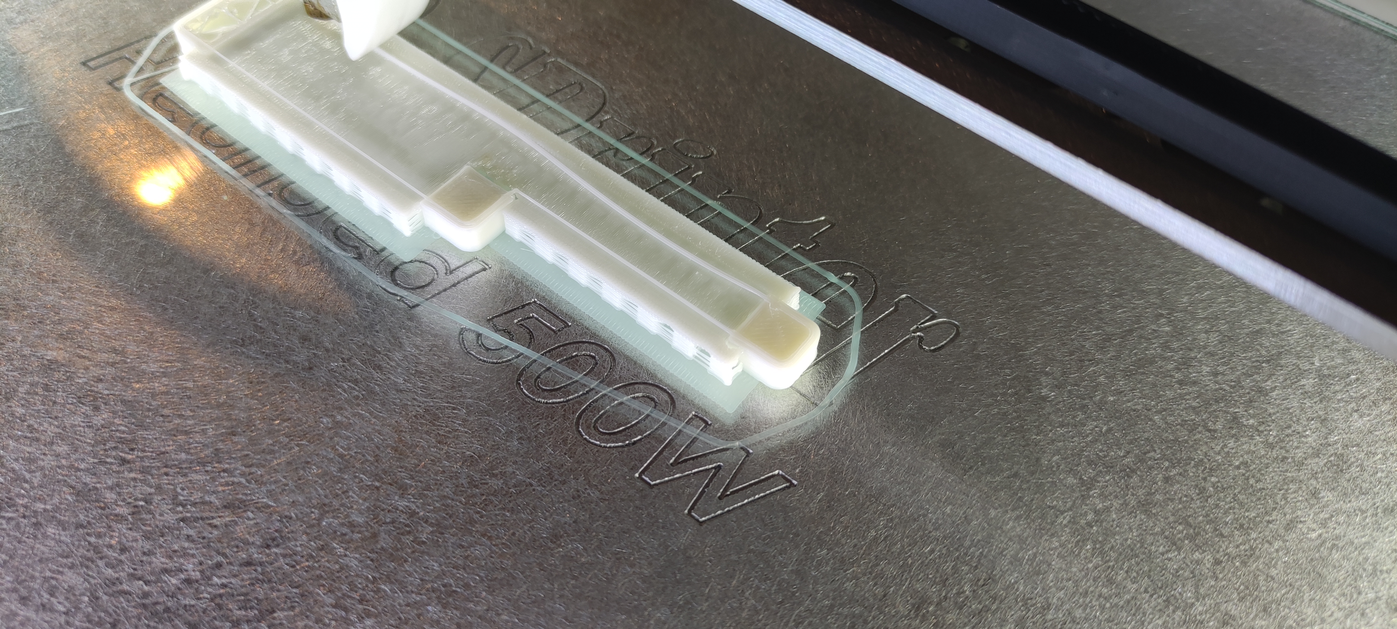

Пытался печатать тест мостов, нарезанных в пруше, в нормальном режиме, получилось вот что... Дальше не стал, т.к. понятно, что есть проблема какая-то.
Попробую еще раз. Возможно, пруша сбой дала при нарезке, т.к. менял профили.

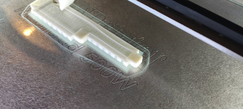

Непрочитанное сообщение TDA » 11 дек 2021, 16:06
Да. Сейчас лучше. Не понятно, что было до этого

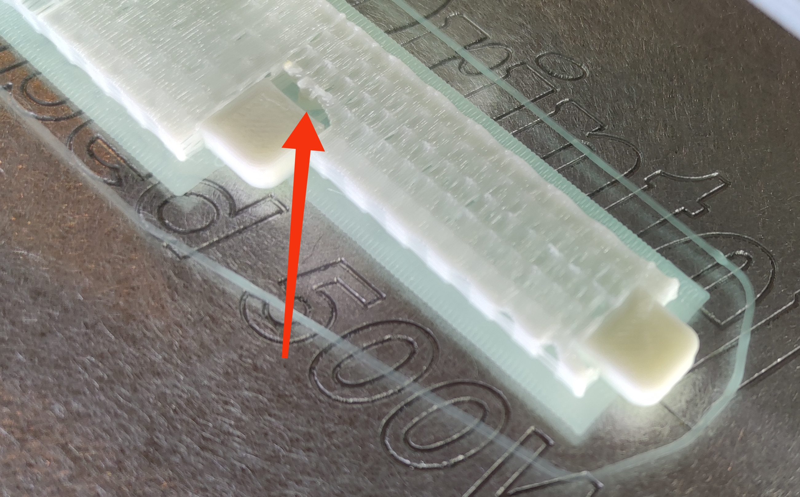

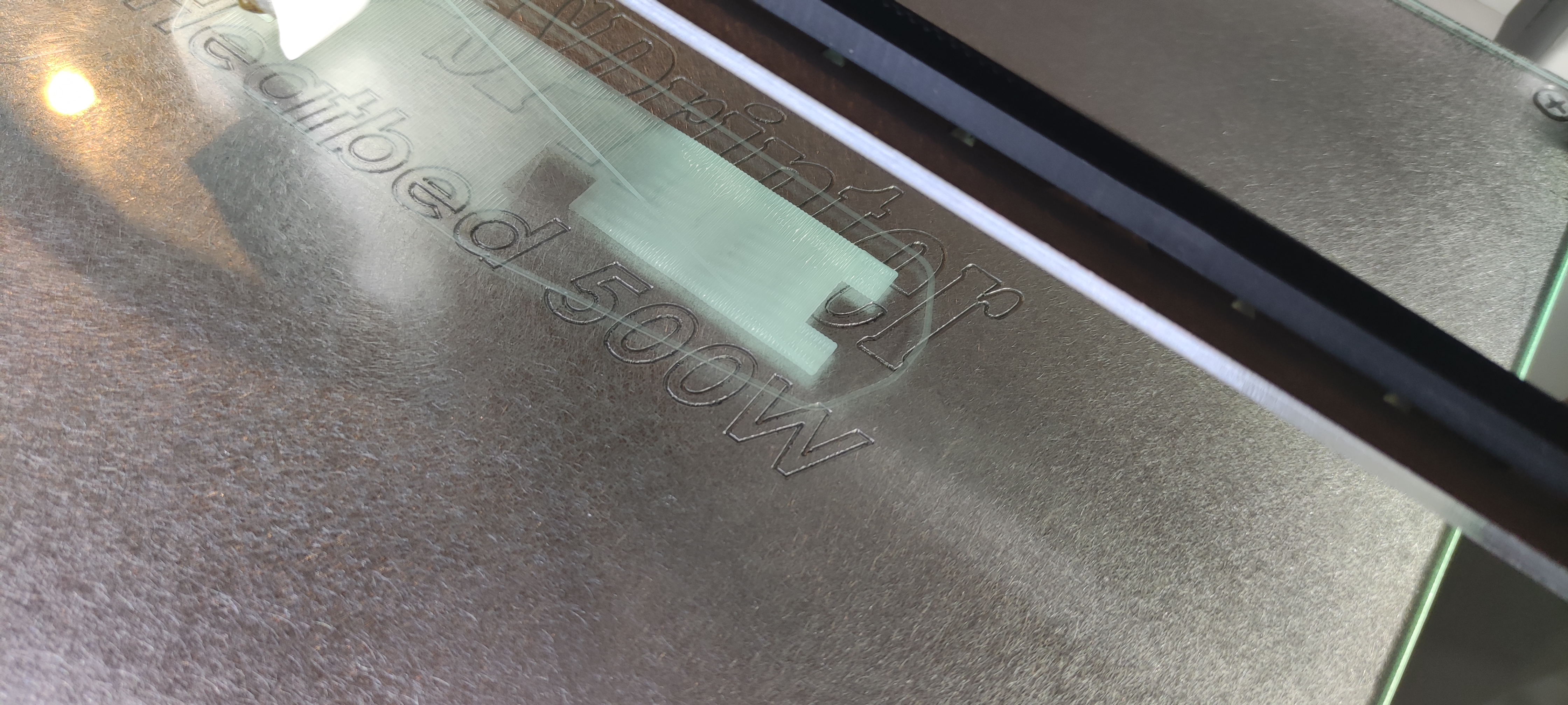

Непрочитанное сообщение TDA » 11 дек 2021, 16:10
Но вот тут поддержка, очевидно, не вышла

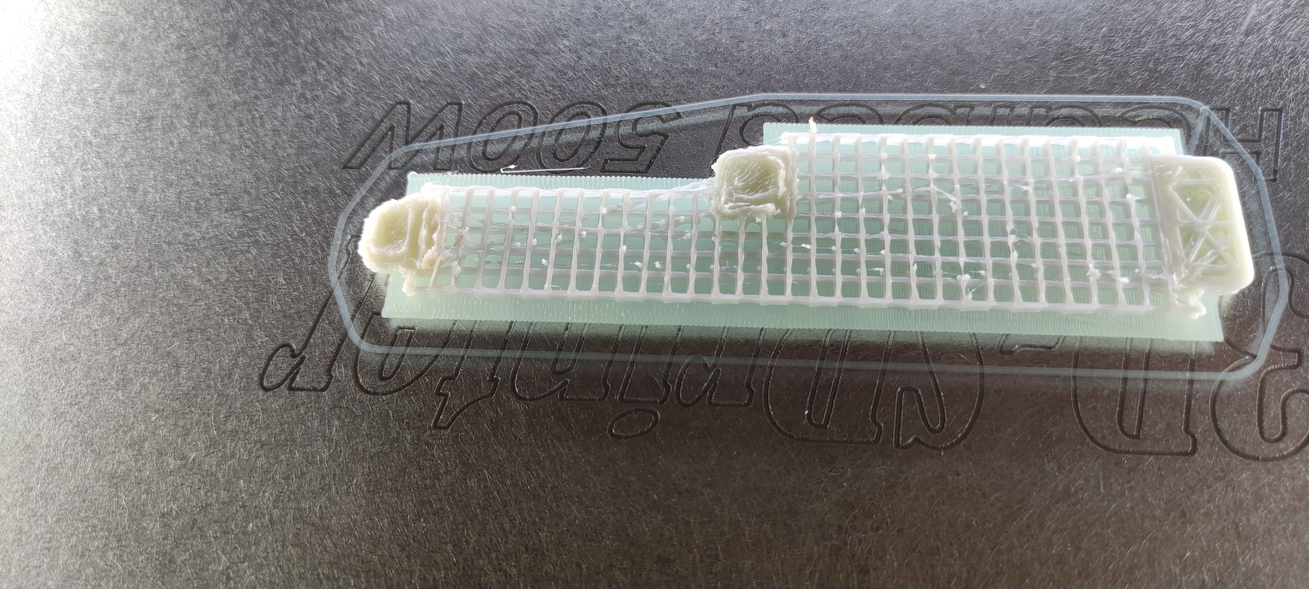

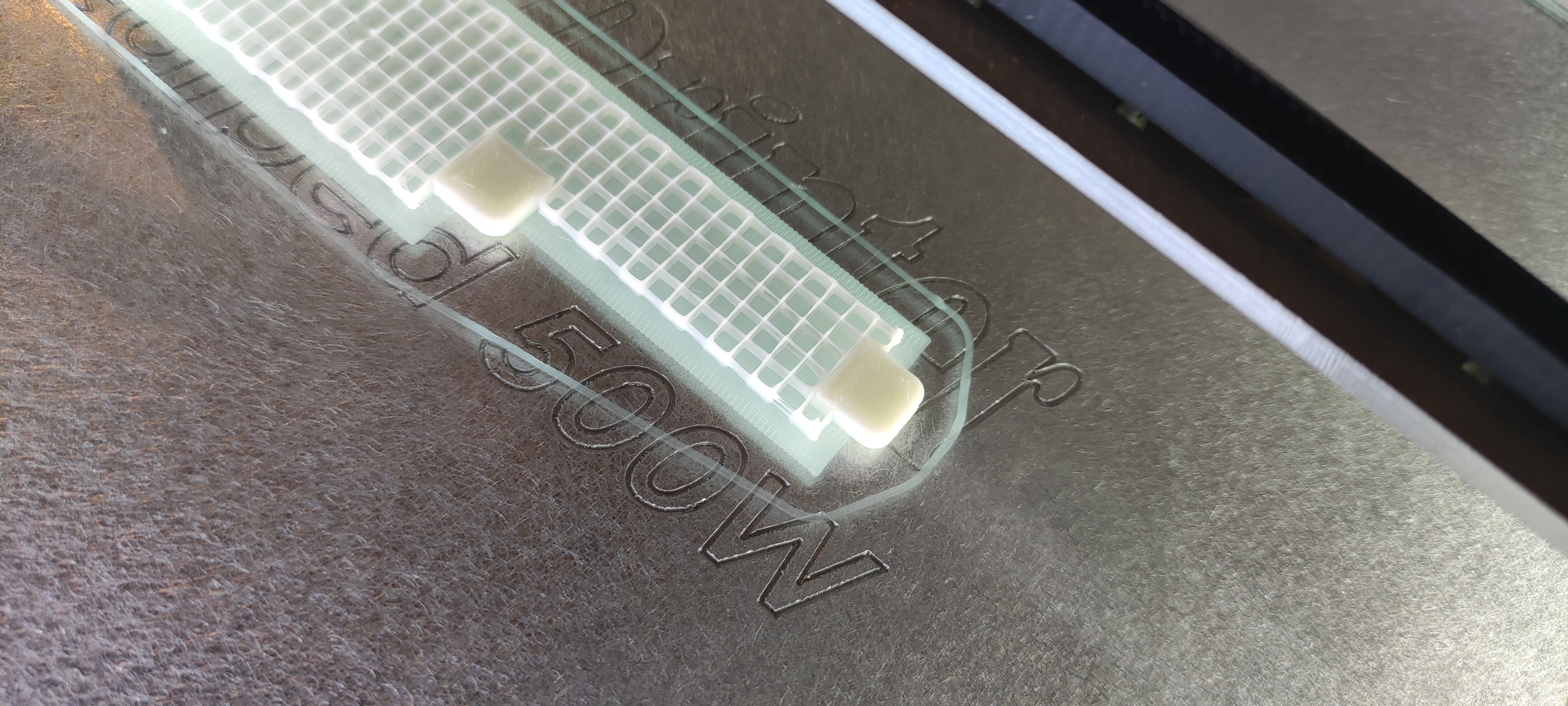

Непрочитанное сообщение TDA » 11 дек 2021, 16:22
Вот этот слой "из ниток", будто в воздухе висит, уж не знаю, так ли должно быть.
Sprinters: Pro Techno

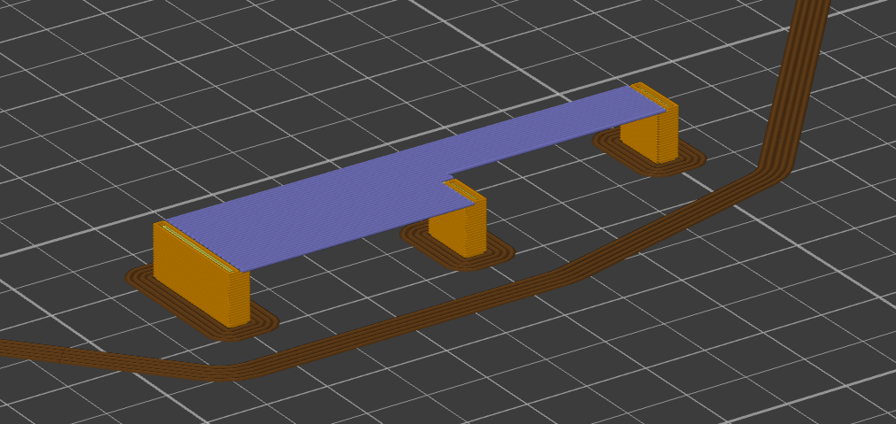

Непрочитанное сообщение Avtonomys » 11 дек 2021, 16:29
TDA писал(а): ↑
11 дек 2021, 16:22

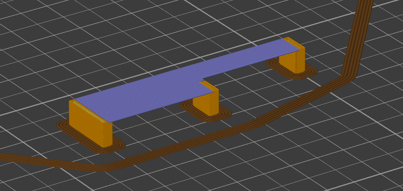

а зачем тест мостов проводить с использованием поддержек?
что то типа должно быть:

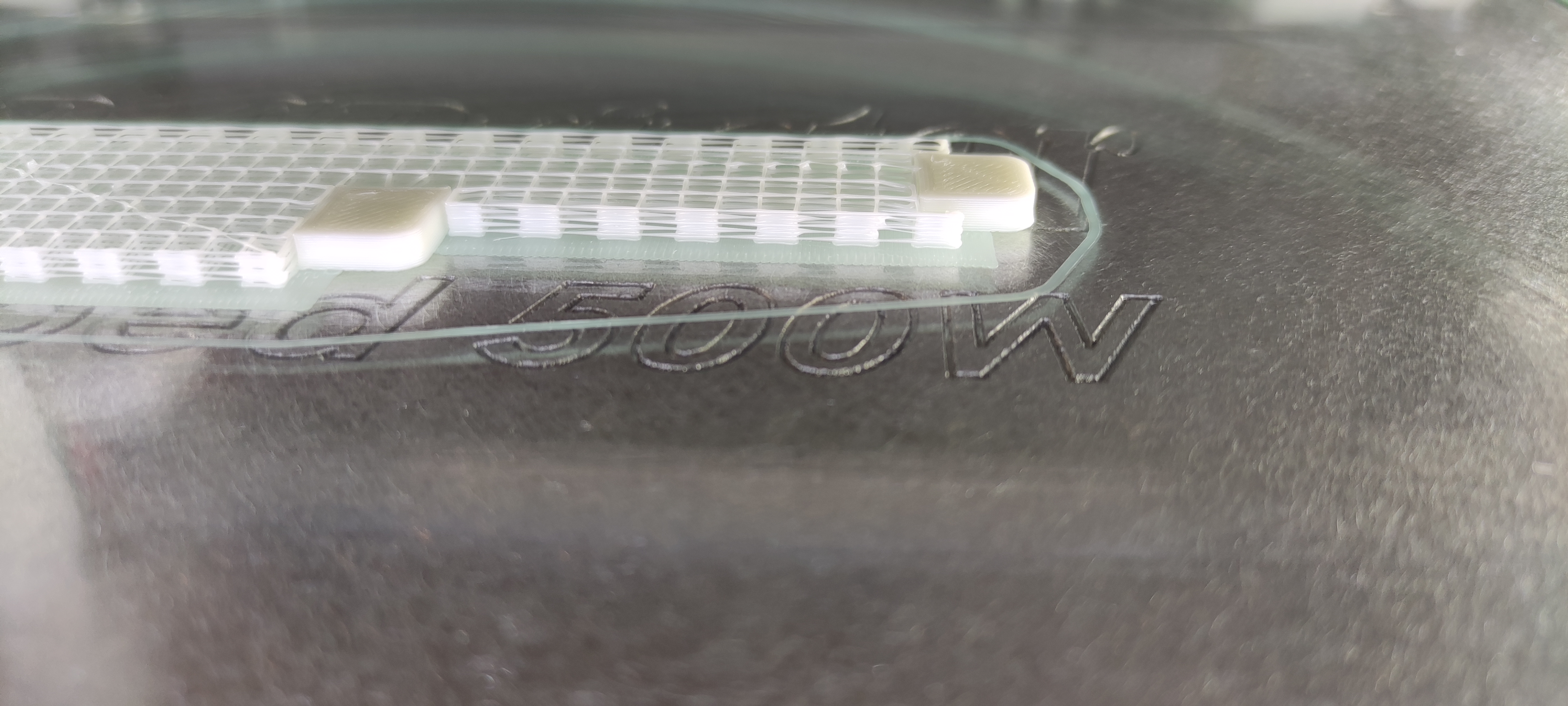

Непрочитанное сообщение TDA » 11 дек 2021, 16:29
Итог. Пока не отбирал и поддержки не убирал.

Avtonomys писал(а): ↑
11 дек 2021, 16:29
Ну, я же ламер) думал, надо проверить, какой слой будет после удаления поддержек.
На самом деле, именно удаление поддержек меня и интересовало. Мне не нравился слой, который после их удаления выходил. Кроме того, после удаления поддержки, легко отслаивались и мосты. Алексей предложил этот тест прогнать.

Непрочитанное сообщение Mazayac » 11 дек 2021, 16:34
TDA, ой-ой, поддержки тут нельзя конечно же ставить.
Мосты - они на то и мосты, чтобы в воздухе печататься.
Либо выключать поддержки вообще, либо активировать параметр: "Настройки печати - Поддержка - Не печатать поддержку под мостами"
Последний раз редактировалось Mazayac 11 дек 2021, 16:55, всего редактировалось 1 раз.

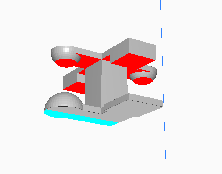

Непрочитанное сообщение Avtonomys » 11 дек 2021, 16:43
TDA писал(а): ↑
11 дек 2021, 16:31
Отрывания поддержек нужно на чем то подобном тестировать (эта модель из тестов Cura):
Вот, возможно это и надо в обязательном порядке ставить при печати с поддержками.

Непрочитанное сообщение Mazayac » 11 дек 2021, 16:58
TDA писал(а): ↑
11 дек 2021, 16:10
По умолчанию поддержки у Прюши очень воздушные (хорошо и глазами видно, и на ощупь когда снимаешь их). Мне, кстати, очень понравились! Отделять от деталей - любо-дорого.
Когда нить укладывается разреженной сеточкой, такие мелкие дефекты в принципе допустимы.

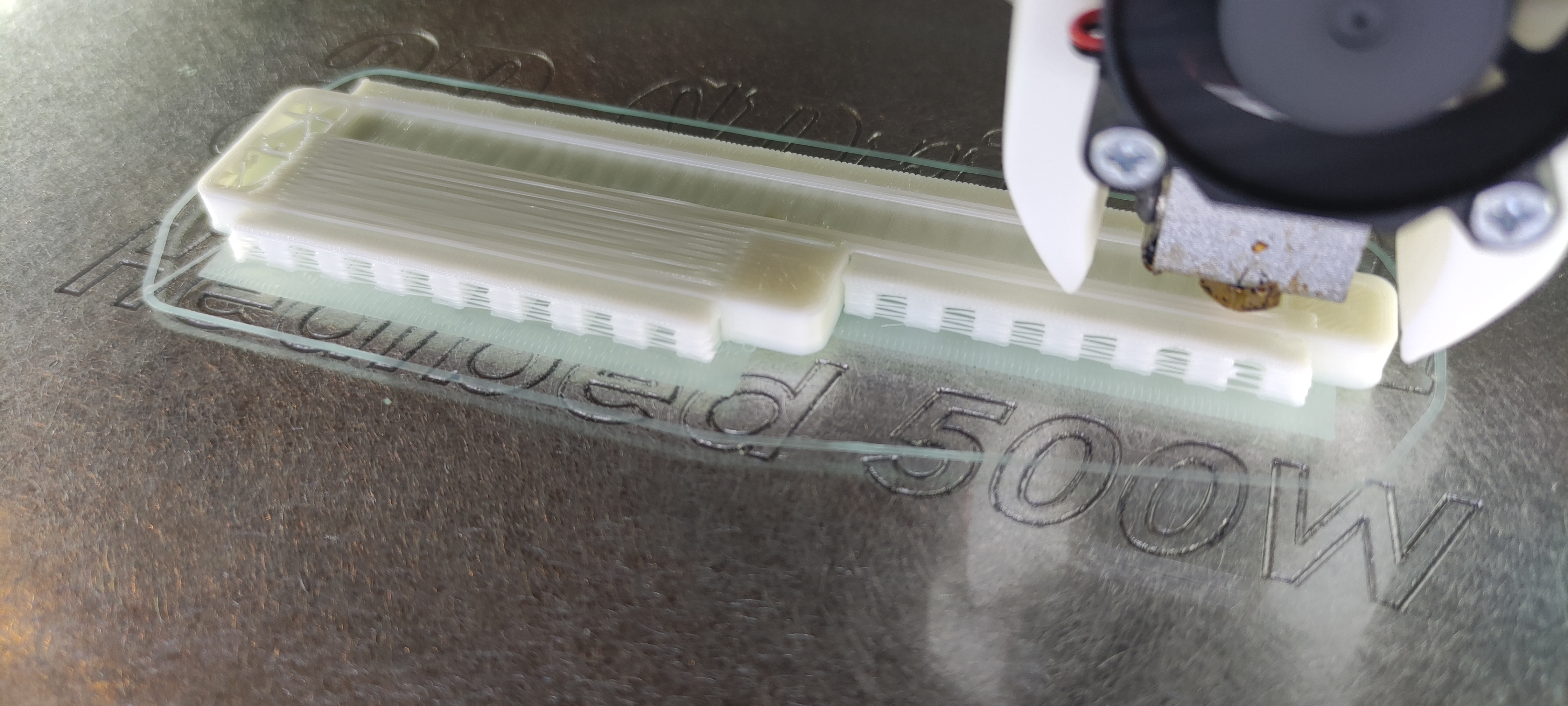

Непрочитанное сообщение TDA » 11 дек 2021, 17:00
Вот тут у меня и поддержка была, и мост между поддержкой и деталью. В итоге мост легко отслаивался, а после его отслаивания деталь была меньше.
