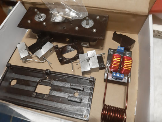

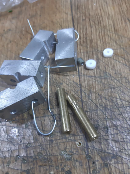

ahelper, В личку не смог добавить картинки, поэтому сюда.
Процесс изготовления пошел. Токарка и неторопливая печать:
Остальная комплектация на подходе. И затык по изготовлению печатной платы (нет схемы) :(
