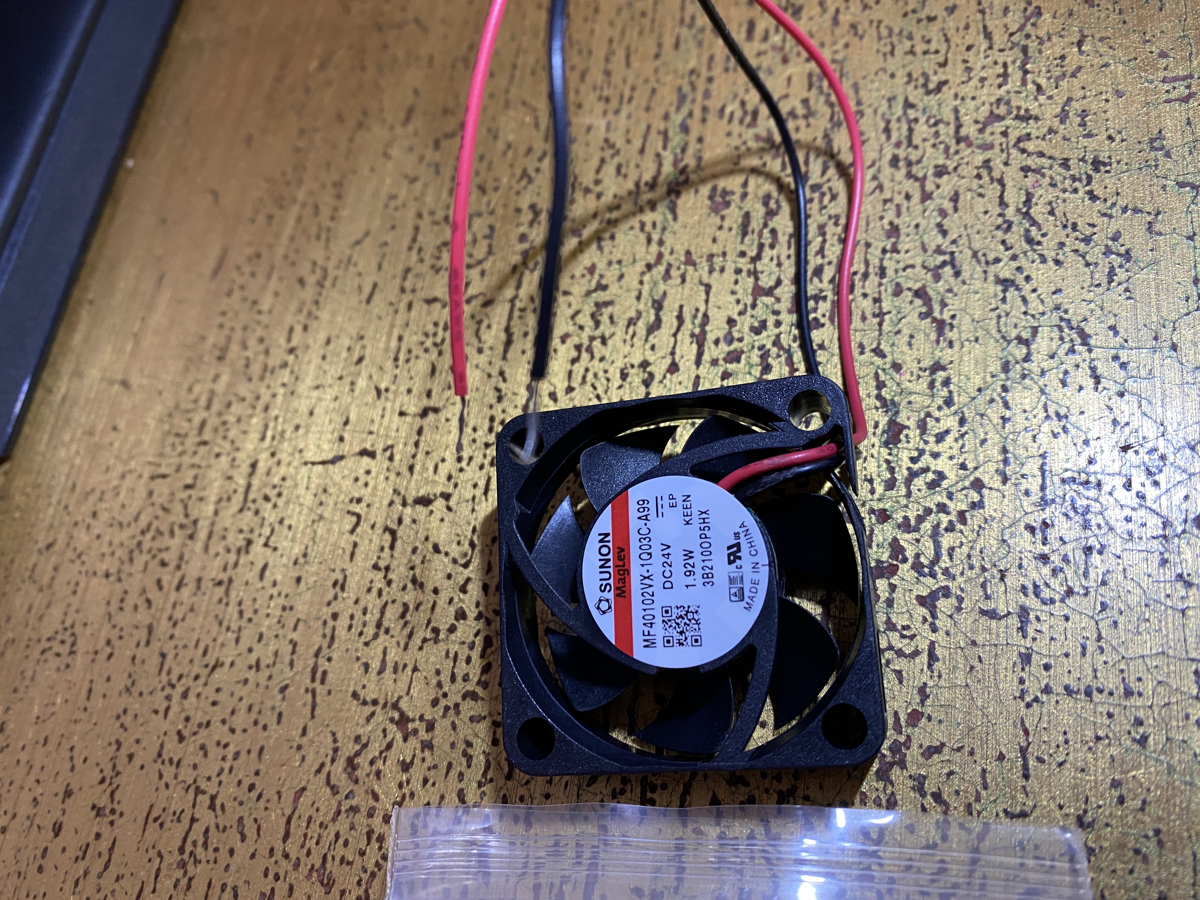

Пришли вентиляторы Sunon. Так вот тот, который 4010 дует так и шумит, что пришлось опять ставить китайское барахло… может там есть несколько вариантов 4010?!

А реагирует на понижение напряжения? Если да - поставить понижайку и подобрать напряжение чтоб дуло и не шумело. Вольт 18-20 я думаю самое то будет.

Если честно, то я купил этот Sunon, что бы не ставить понижайку для Noctua NF-A4x10 FLX (12V), который у меня тоже есть… а в итоге… в общем грусть/печаль/тоска и потраченные 2,5к руб на 2 вентилятора 4010…

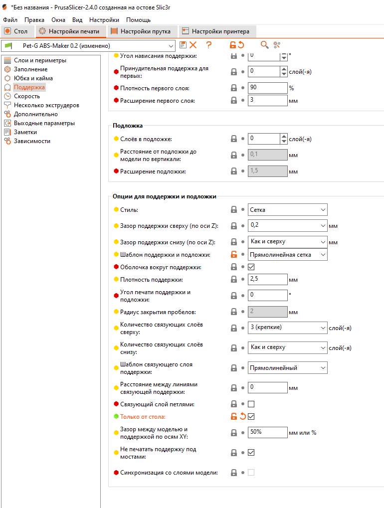

Всем привет. Печатаю для родного завода стержневые ящики для литейного производства(формовка). Возникла необходимость печатать с поддержками. Раньше не озадачивался этим, сейчас возникла такая необходимость. Проблема в том, что нижний слой на поддержках получается из рук вон плохо, приходится заниматься постобработкой, хотелось бы от этого уйти. Зазор поддержки сверху пробовал уменьшить, особо не повлияло, но поддержки стали отделяться гораздо хуже, порой даже с моделью :lol: Боковой зазор 50% от внешнего периметра или толщины стенки я так и не понял, но судя по факту это от толщины внешней стенки. Она у меня 1.2 мм примерно, значит 0.6, по факту около 0.4-0.5. Ставил меньше, но поддержки уже начинают кое где липнуть к стенкам.
Есть возможность кардинально улучшить качество поверхности что ложится на поддержку?
