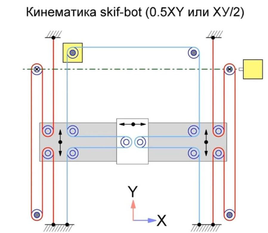

Ребята подскажите возможно ли настроить прошивку Marlin 2 на кинематику skif-bot?
Кто-нибудь уже это делал?
- Сообщения: 10998
- Поблагодарили: 1037 раз
Да, конечно. Это кинематика MARKFORGED_XY с полиспастом.
Только вряд ли есть смысл, такой огород городить.
Лишние обводные ролики и длина ремня принесут больше вреда, чем пользы.
Меня просто вдохновил принтер Паук, хотелось бы повторить механику. А управление думал на марлине запустить (синяя таблетка на stm32)3D-SPrinter писал(а): ↑21 мар 2022, 13:11Да, конечно. Это кинематика MARKFORGED_XY с полиспастом.
