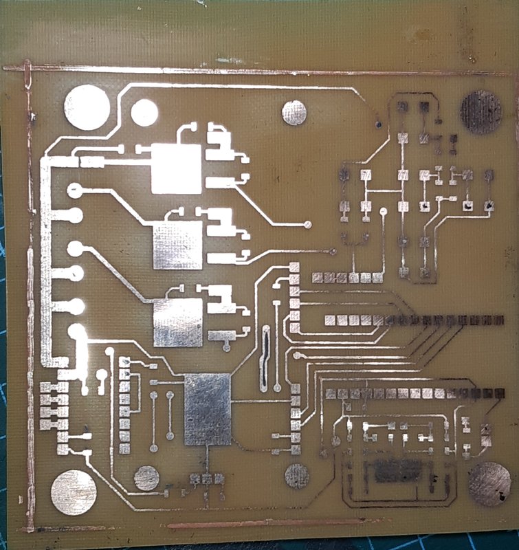

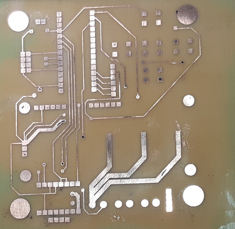

Всем привет. С праздником. Решил попробовать попечатать пэтом. Этот станок оказался самым легким к повторению. Огромное спасибо автору за большой труд. Начал потихоньку печатать детальки, подбирать комплектующие и делать плату...
Nomer6, можно проще взять нагреватель rx 100 вроде он до 400 градусов. И запускалку для шаговых двигателей. Итог 1000 р было. Пластик из бутылки делать в гараже вытянул и наконец гантелю на 3 кг поставил.
У меня вопрос на счет резисторов. В видео говориться о маркировке 472 и на корпусе написано 472. Подойдут ли с резисторы с маркировкой 1206, как указаны в файле из гугл диска? Например эти 4,7k https://dik-trade.ru/catalog/830/34196/
