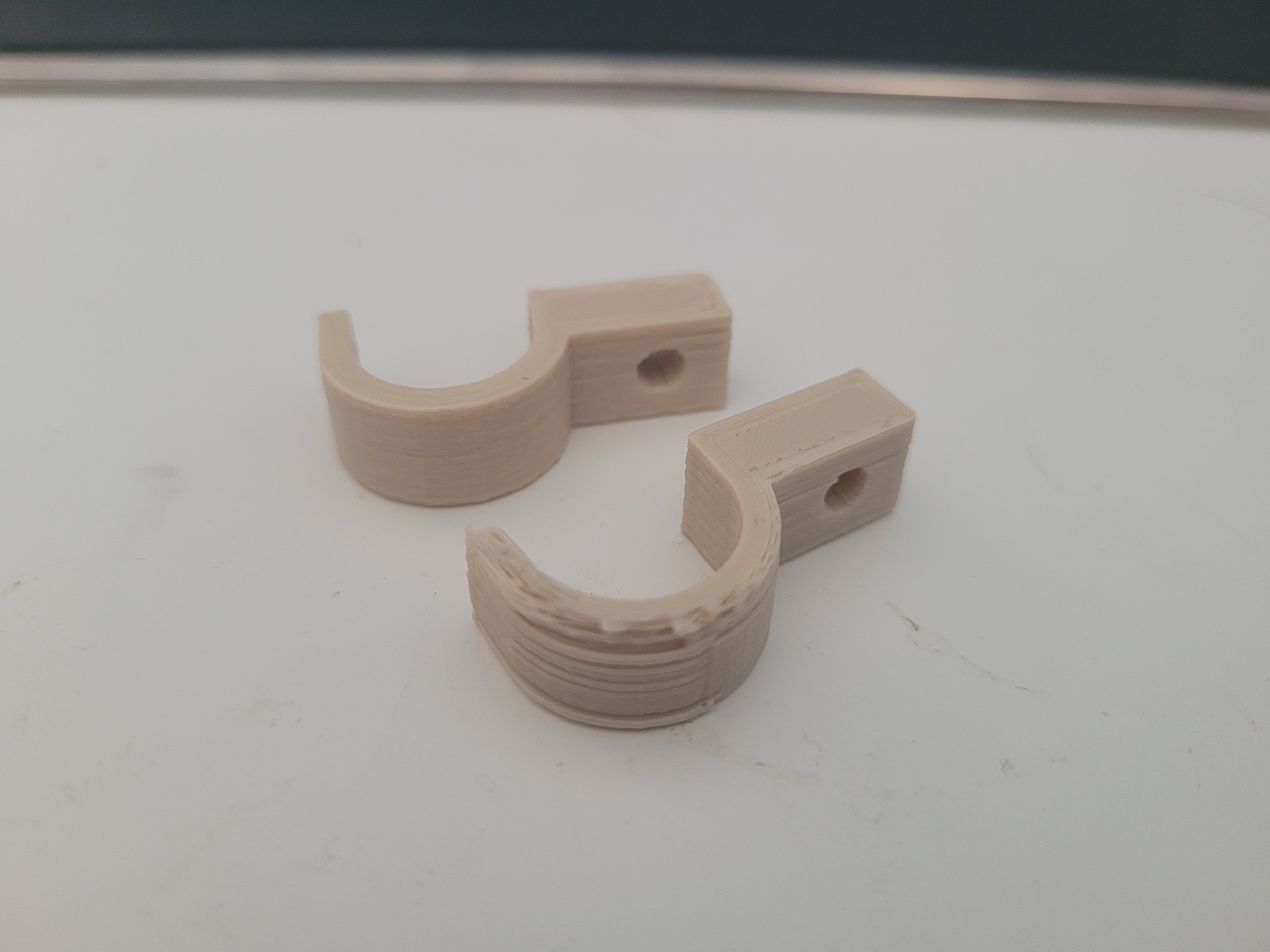

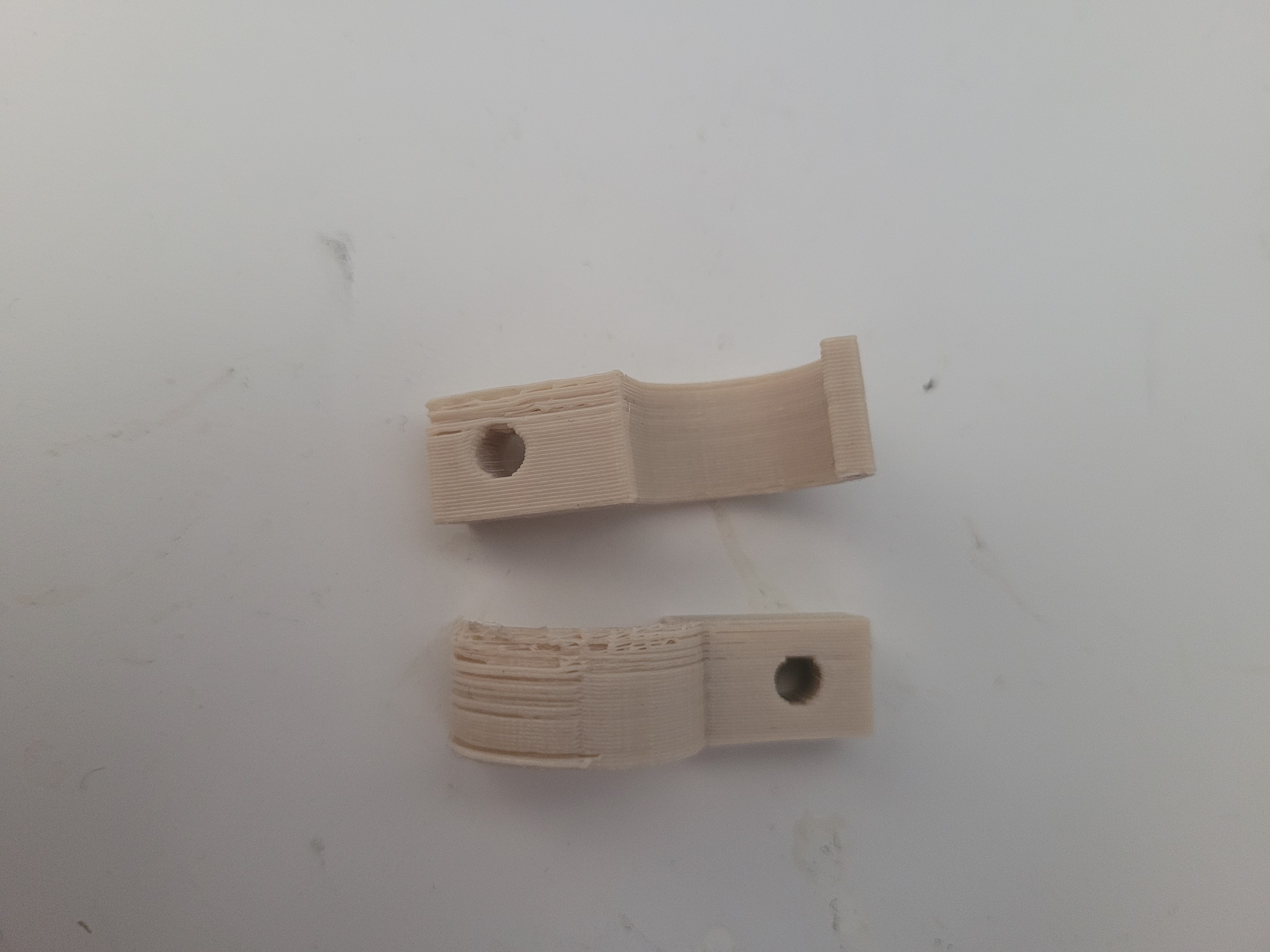

Качество печати. Куда копать?
Непрочитанное сообщение 3D-SPrinter » 14 апр 2022, 09:40
yaroslav4ik87 писал(а): ↑
14 апр 2022, 08:44
ultimate cura
Ну вот тут и ищите причины. Или попробуйте 15-й Курой без всякой зауми отслайсить.
Непрочитанное сообщение Alex Post » 14 апр 2022, 11:35
14 апр 2022, 09:40
ищите причины
Я думаю что это слово Ultimaker изначально было. И даже возможно 15-й версии ;) Там тоже есть опция "подъем сопла при охлаждении"

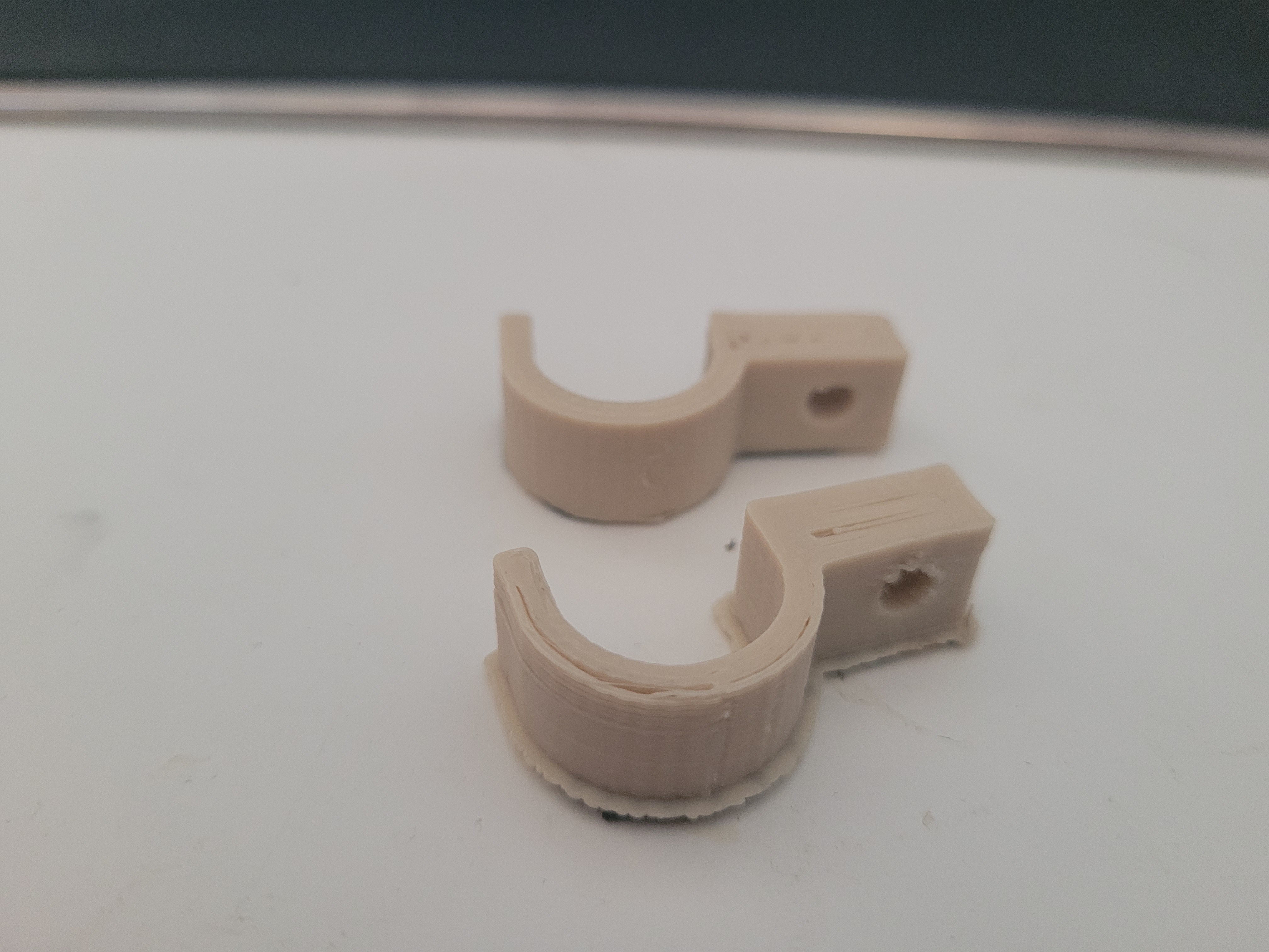

yaroslav4ik87
Зарегистрирован: 14 апр 2022, 08:33
Имя: Ярослав

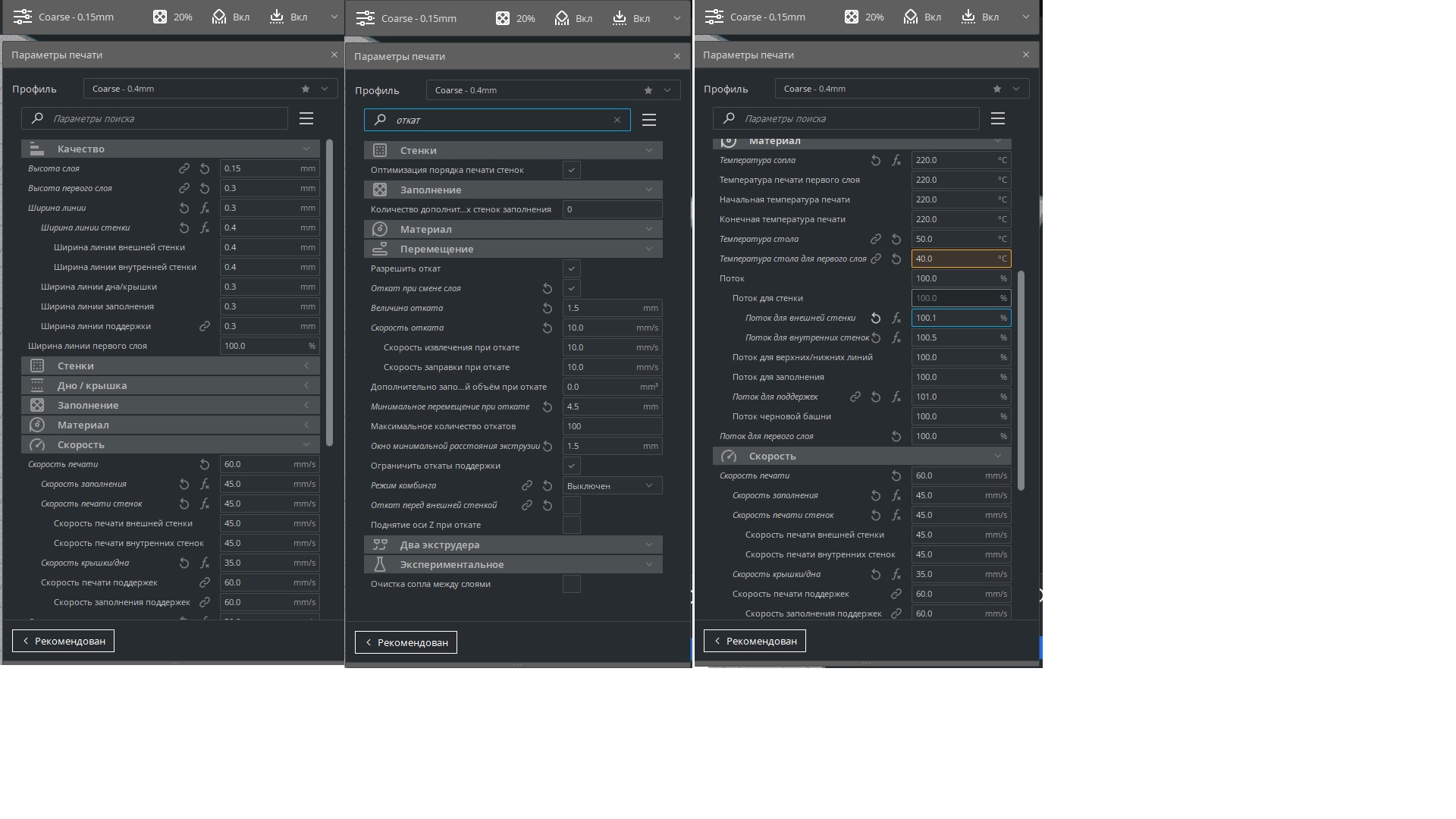

Непрочитанное сообщение yaroslav4ik87 » 14 апр 2022, 15:24
версия 4.13.1 с сайта
когда сопло поднимается, может вытягиваться лишний пластик.
в последний раз отключил поднятие.
но откат по-моему оставил.
уменьшил количество пластика, поставил 95%
хорошо, попробую другой слайсер. Спасибо)
это третья или четвертая деталь, читаю тему, учусь) Но может есть какое-то имеющееся решение.
yaroslav4ik87
Имя: Ярослав
Непрочитанное сообщение yaroslav4ik87 » 14 апр 2022, 17:24
Alex Post, слева вторая, справа первый вариант. Спасибо, сейчас попробую эту опцию.
Непрочитанное сообщение 3D-SPrinter » 14 апр 2022, 17:40
14 апр 2022, 15:24
читаю тему, учусь)
Учиться желательно на самом простом пластике ABS.

Непрочитанное сообщение Alex Post » 15 апр 2022, 10:43
14 апр 2022, 15:24
Откат нужен, причем неторопливый и довольно длинный. У меня скорость 40 что ли и 7мм на боудене. Я к тому, что откат нужно тщательно настраивать под PET-G, если переборщить - дырки будут, если недоборщить - сопли.
14 апр 2022, 17:40
Я бы на PLA предложил. Проще некуда: сопло около 200, стол 60, обдув 100% со второго слоя и понеслась :) Остальные параметры можно крутить в широчайших пределах.

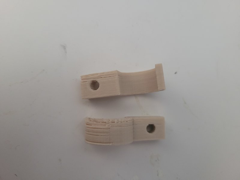

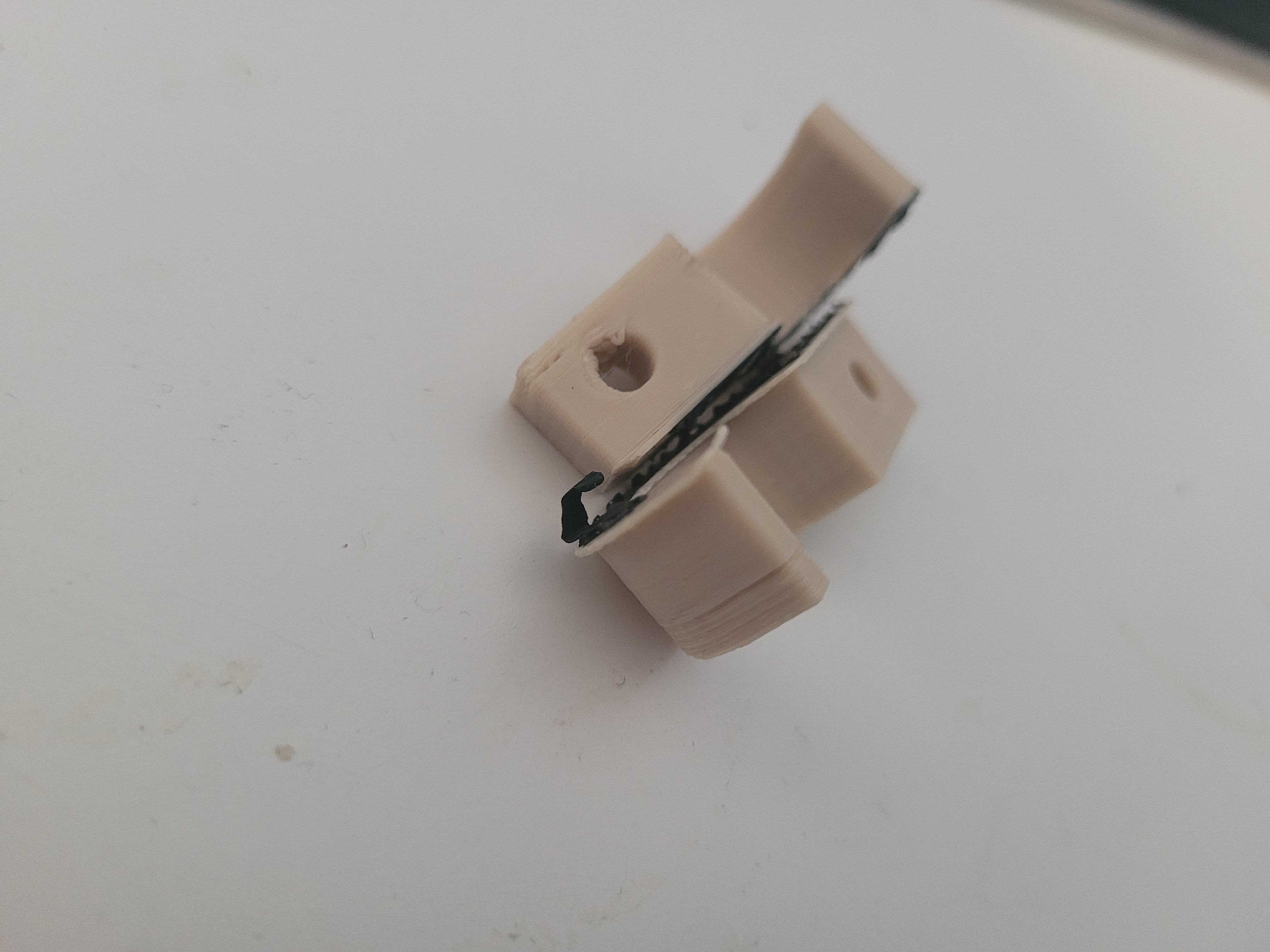

yaroslav4ik87
Имя: Ярослав
Непрочитанное сообщение yaroslav4ik87 » 16 апр 2022, 13:47
спасибо за советы
скорость 30
откат 7 было 4
обдув на 90 с 6 слоя
есть ещё какие-то косяки. наверное механика
иив одном месте желтое, наверное подгорел пруток. уже видел такое
