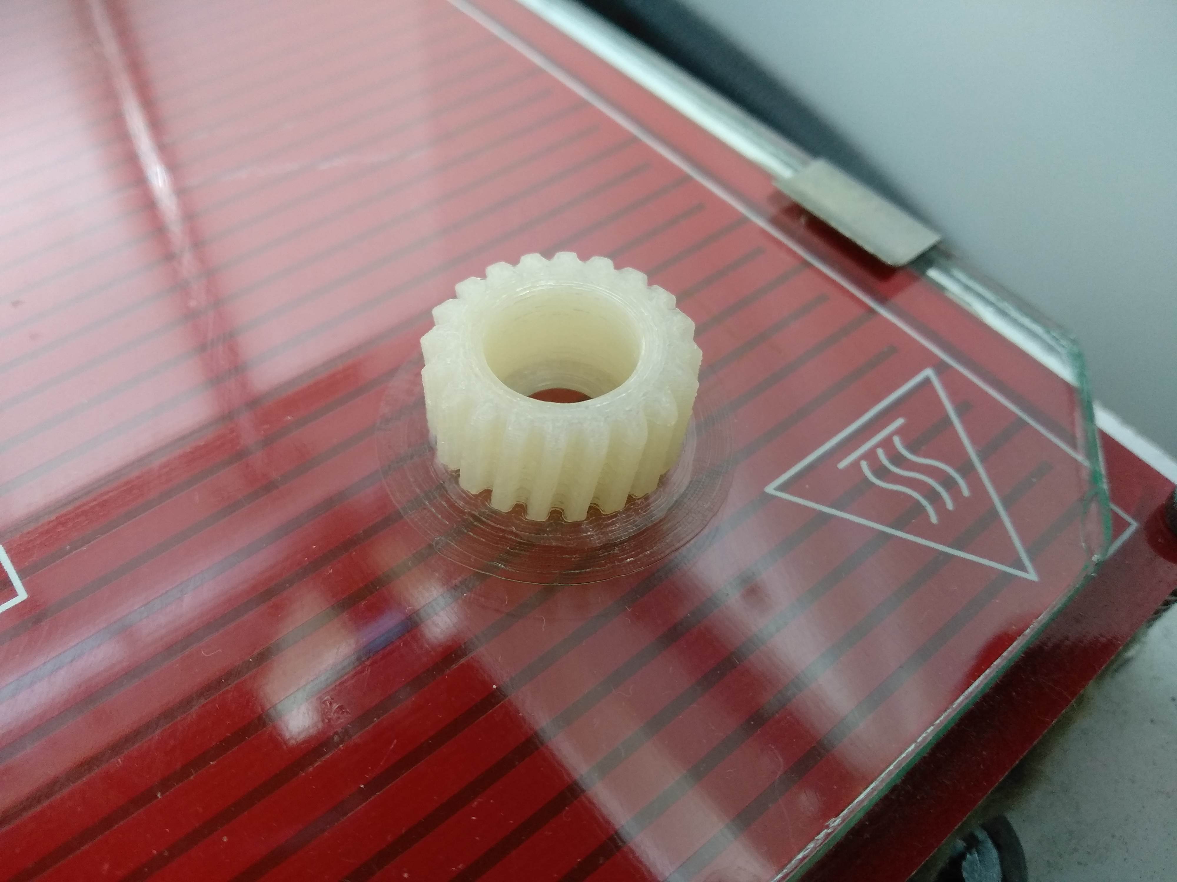

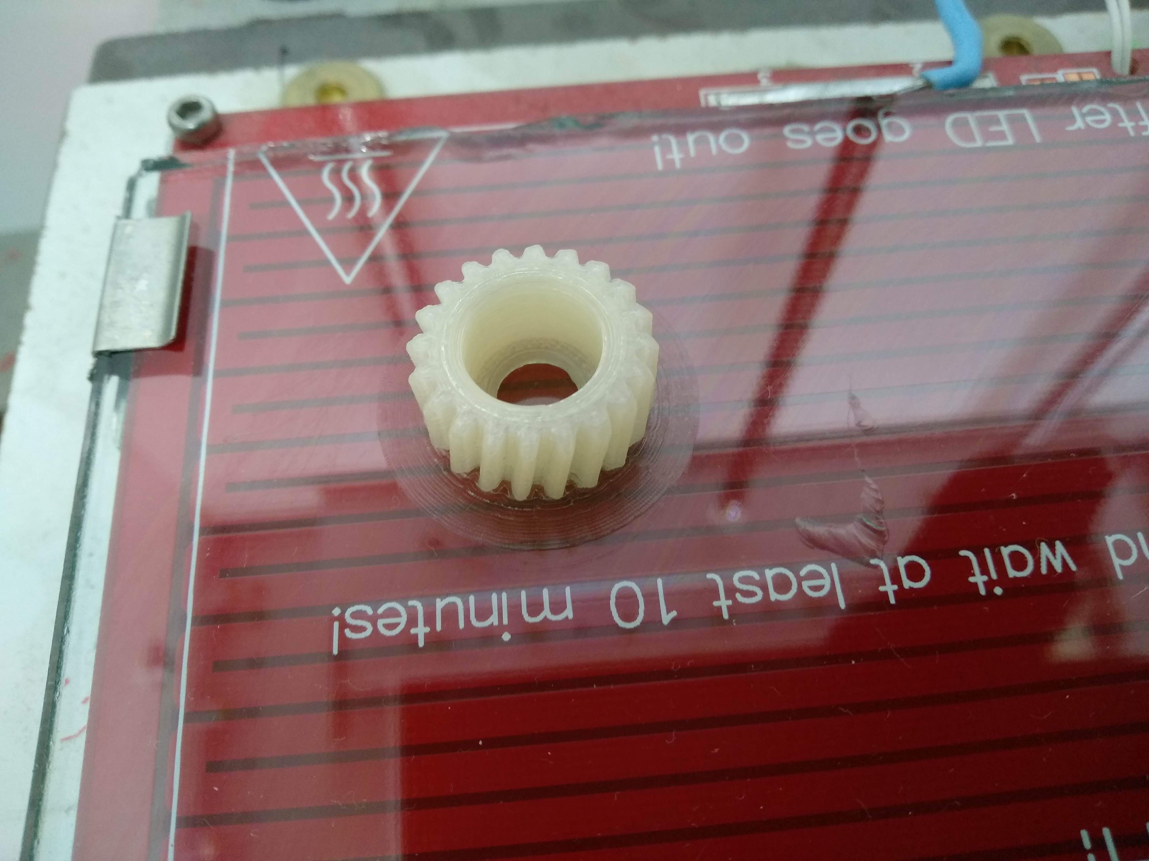

Всем привет.
иногда как-то хрупковато... как думаете, почему?
Принтер закрыт, сопло/стол 250/90, скорости 10-30.
Мне кажется, что дело в сушке нейлона перед печатью. Я свой часов 7 сушу, что бы было хорошо.
Непрочитанное сообщение koluna » 01 апр 2022, 17:59
Сушил, но немного... напечатал для пробы и на сушку отправил... сушится с ночи уже...
Я его только распечатал, подсушил и начал печатать.
Думаете, дело во влаге?
Непрочитанное сообщение koluna » 01 апр 2022, 18:01
Вот еще. Имеет смысл печатать на рафте или нет? Это как-то помогает в плане адгезии и минимизации искажений модели?
А рафтом дела не имел пока...
Но в ПрюшаСлайсер он, судя по всему, не настраивается совсем...
falcon86
Сообщения: 114
Благодарил (а): 60 раз
Непрочитанное сообщение falcon86 » 01 апр 2022, 18:51
А может у вас недоэкструзия?!
Я печатаю с 10 слоями каймы вокруг детали. С рафтом мне не удалось нормально печатать.
Непрочитанное сообщение koluna » 01 апр 2022, 19:05
Не, с экструзией все норм.
Брим 5 мм. Для шестерни с 20 зубами и диаметром ~19 мм подрывает по краям меньше 1 мм.
Непрочитанное сообщение Kaktus » 01 апр 2022, 20:05
dark184, качество нижнего слоя от поддержек зависит от многих факторов - форма модели, тип/плотность поддержек, тип заполнения первого слоя, обдув... Надо конкретно смотреть. И как по мне, прюша слайсер уступает в этом плане куре...
Непрочитанное сообщение Kaktus » 01 апр 2022, 20:26
koluna, горло какое стоит? У меня нейлон от нтр не хотел через цельнометалл нормально лезть. Еще попробовать обдув отключить, толщину слоя поменьше и скорость минимальную. Я с юбкой на стекло с the3d клеем печатал.
Непрочитанное сообщение koluna » 01 апр 2022, 21:33
01 апр 2022, 20:26
Барьер с боуденом до сопла. Отрезал, чтобы туго входило... т. е., получается путь нейлона такой: катушка, длинный боуден, шестерня, короткий боуден в барьере, сопло.
Обдув выключен для нейлона всегда. Ретракт 2 мм и 25 мм/с для моего директа (Титан).
Толщина слоя 0.15. Еще меньше? Скорости 10-30.
Фото - две модели в разных углах стола, вместе печатал, чтобы не перегреть. Смасштабировал на 102% и 103% по сравнению с моделями для PETG, чтобу учесть усадку. Будем пробовать на вал насадить...
Непрочитанное сообщение Kaktus » 01 апр 2022, 23:40
koluna, ну и норм результат вроде
Непрочитанное сообщение koluna » 02 апр 2022, 21:28
Да мне тоже кажется, что норм, причем быстро как-то получилось. Страшилок начитался...
Но вот всегда хочется чего-то лучшего :)
Это мой первый опыт печати и нейлоном и соплом 0.3 мм :)
Правда, шестерня-то маленькая...

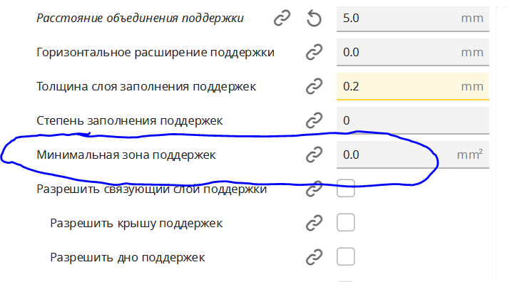

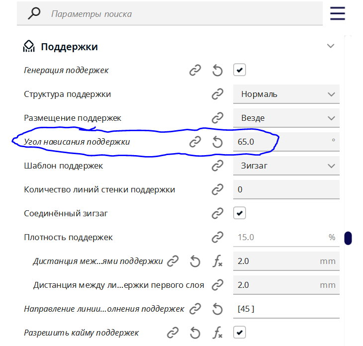

Всем привет! В Cura построилась поддержка, которая ничего не поддерживает. Откуда она взялась, и как от нее избавиться? Спасибо.
borskiy
Сообщения: 644
Непрочитанное сообщение borskiy » 24 май 2022, 05:45
olekk писал(а): ↑
24 май 2022, 05:25
Увеличить угол.
borskiy
Сообщения: 644
Непрочитанное сообщение borskiy » 24 май 2022, 05:48
Или минимальную зону.
