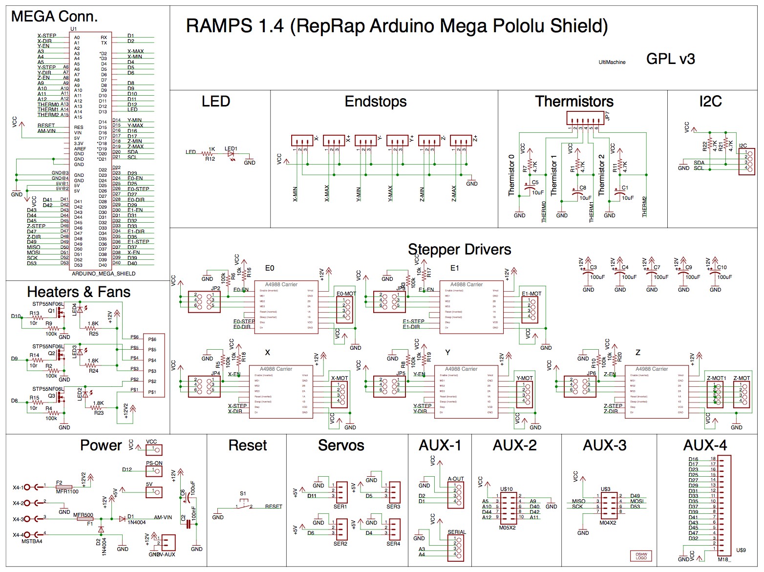

Не 13 а А13. Выше я давал ссылку на схему Рампс. В левом верхнем углу указана "распиновка" Меги - куда что приходит. Термистор Therm0 соответствует ноге А13 Меги.

В прошивке указан аналоговый пин 13. На принципиальной схеме тоже он. А на схеме дорожек платы пины 13-15 выведены на отдельную гребёнку и к термисторам не приходят.
