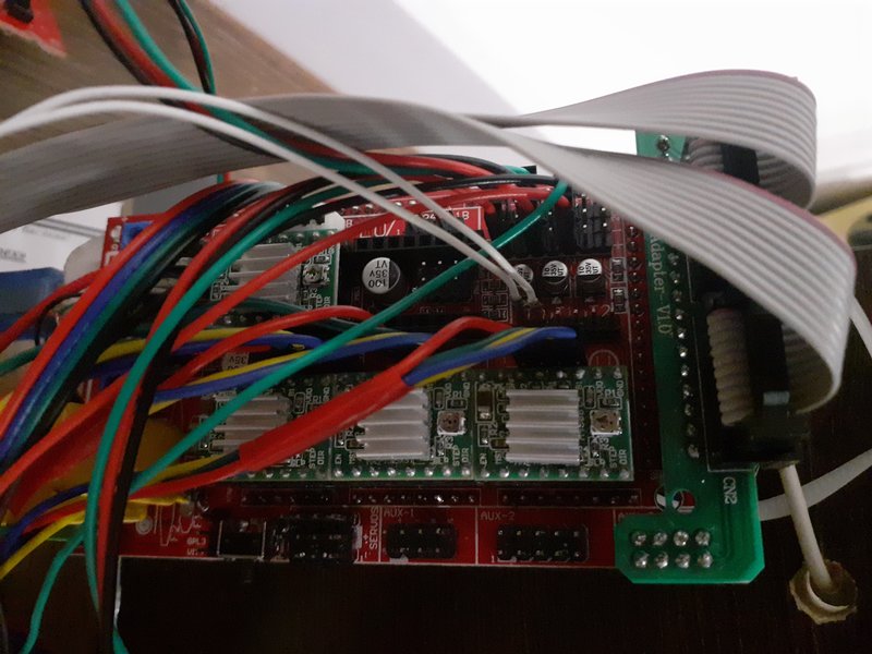

Какое сопротивление между штырями термистора Т0 на обесточенном бутерброде?

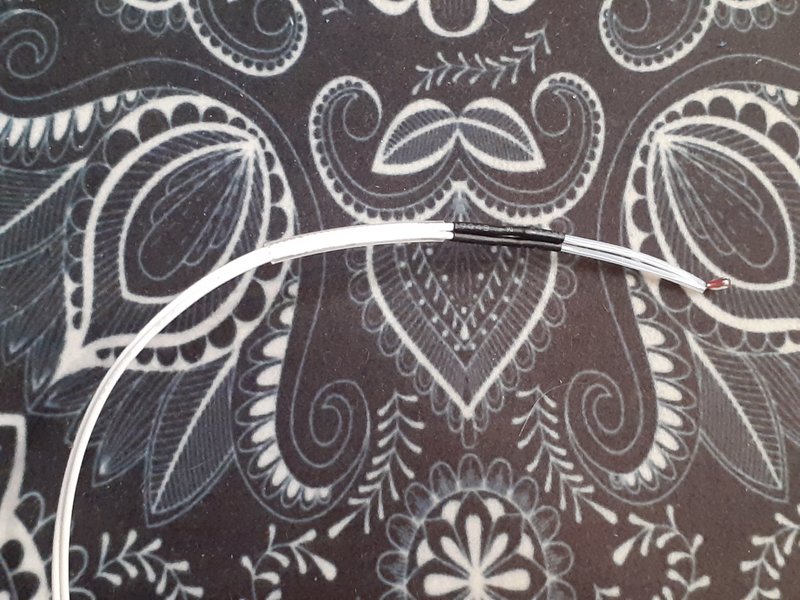

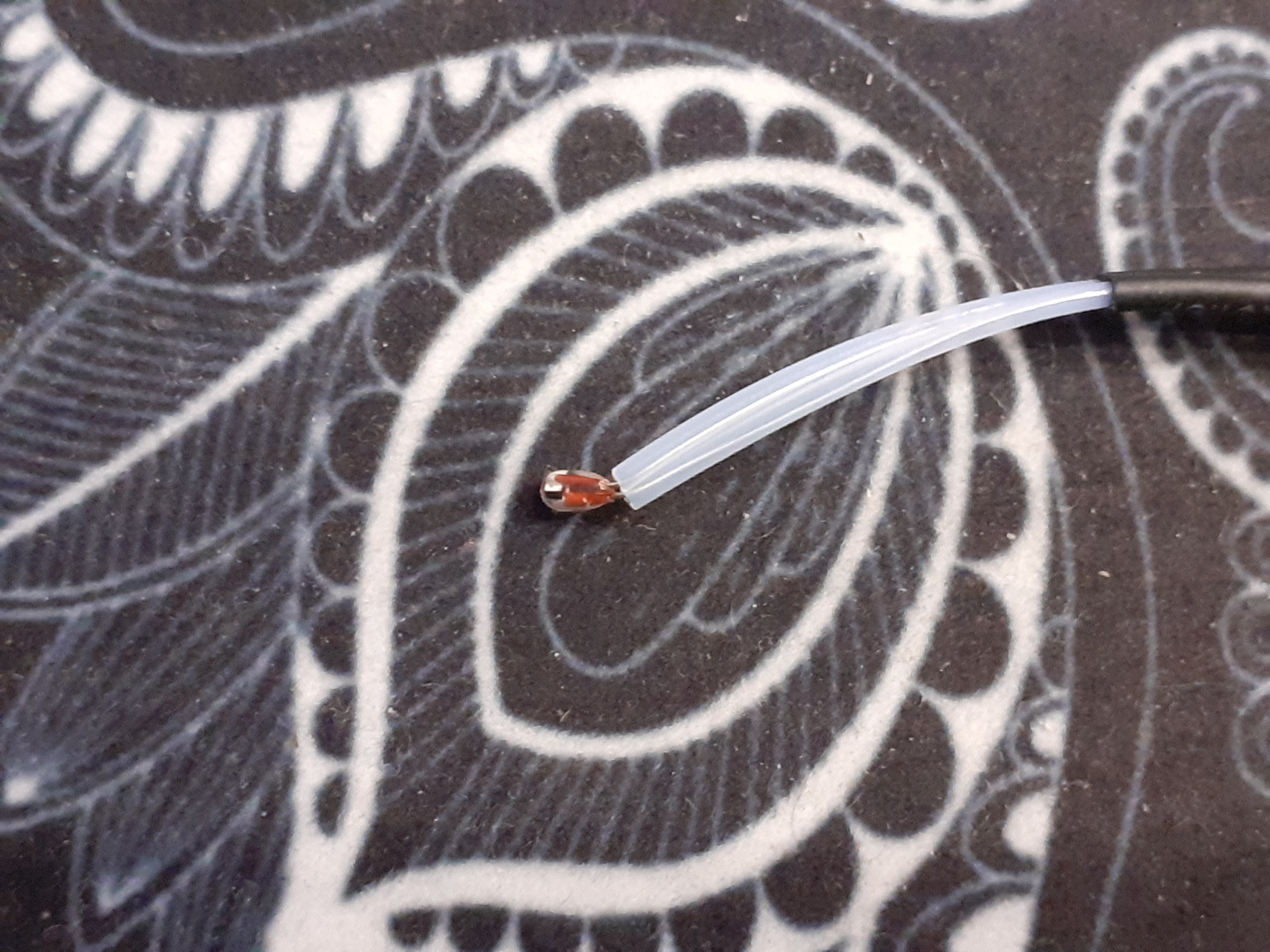

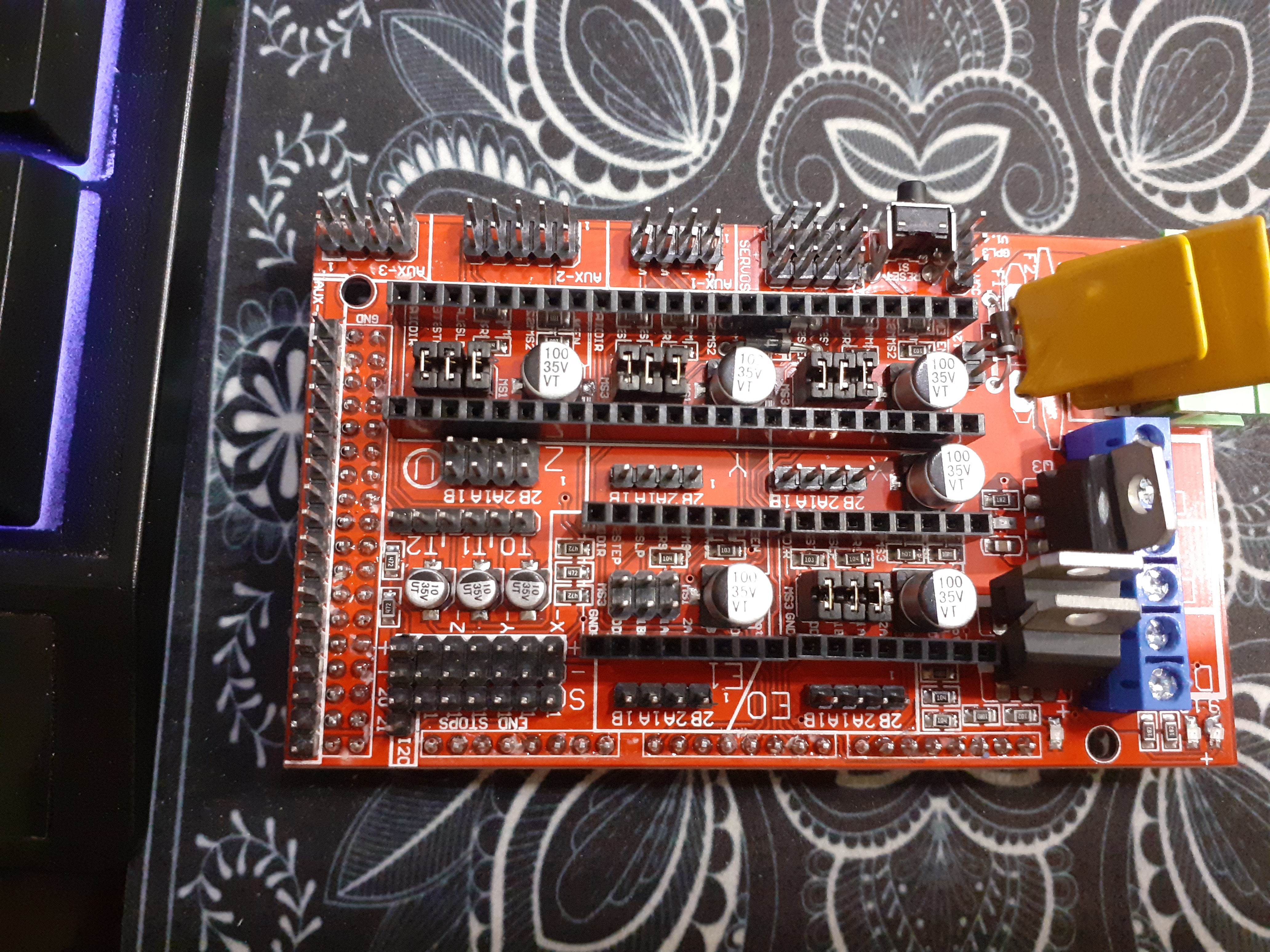

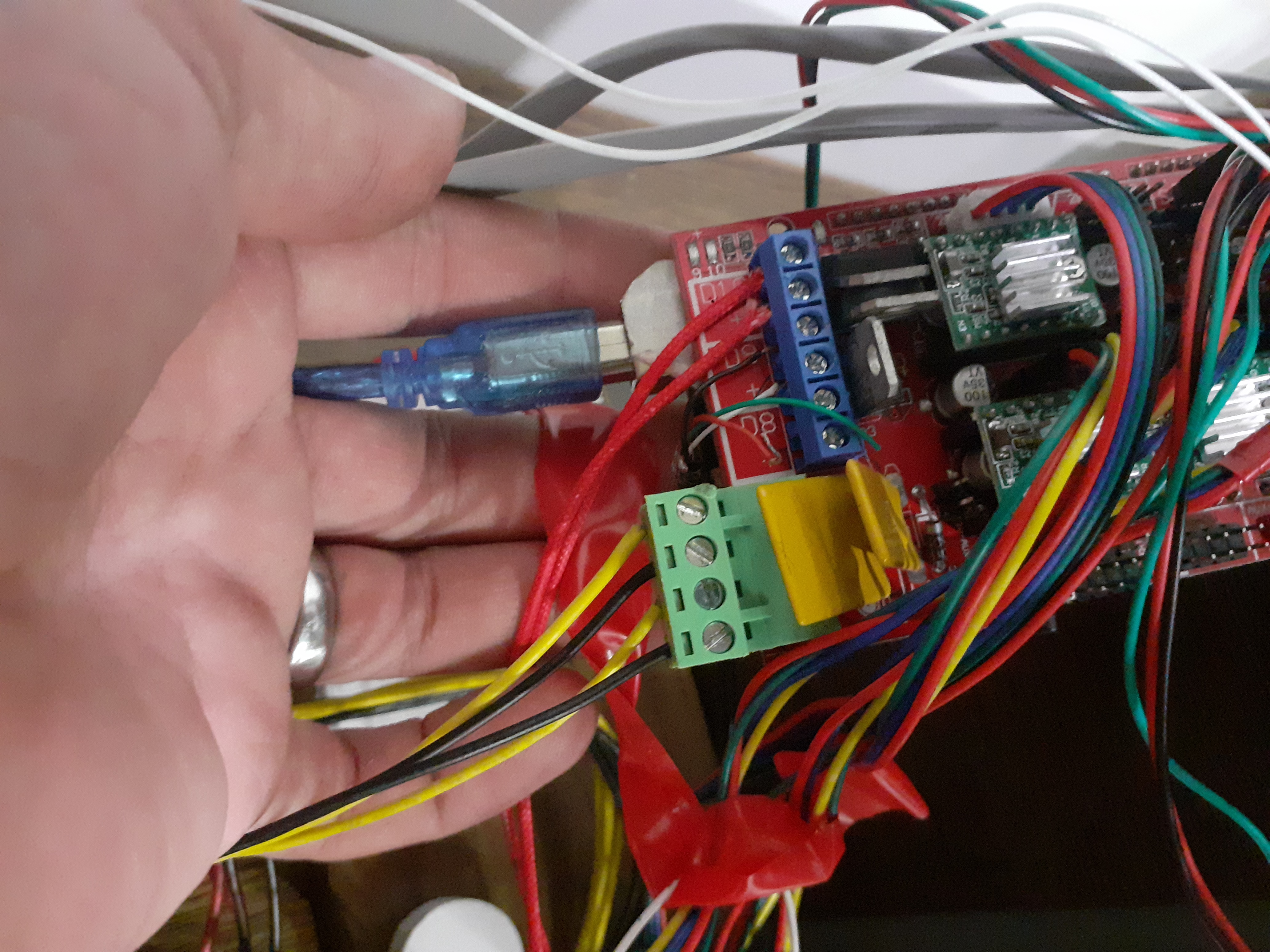

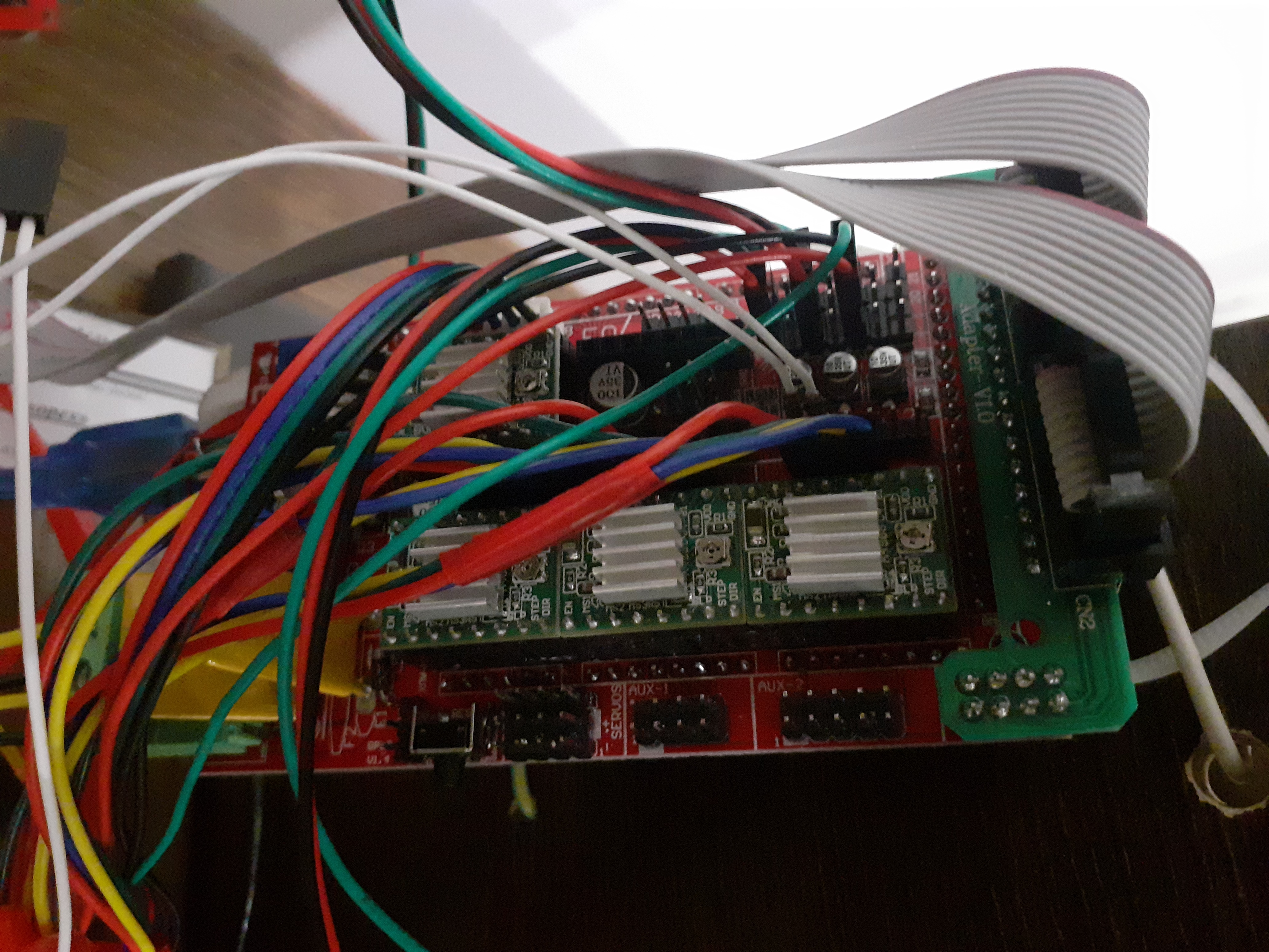

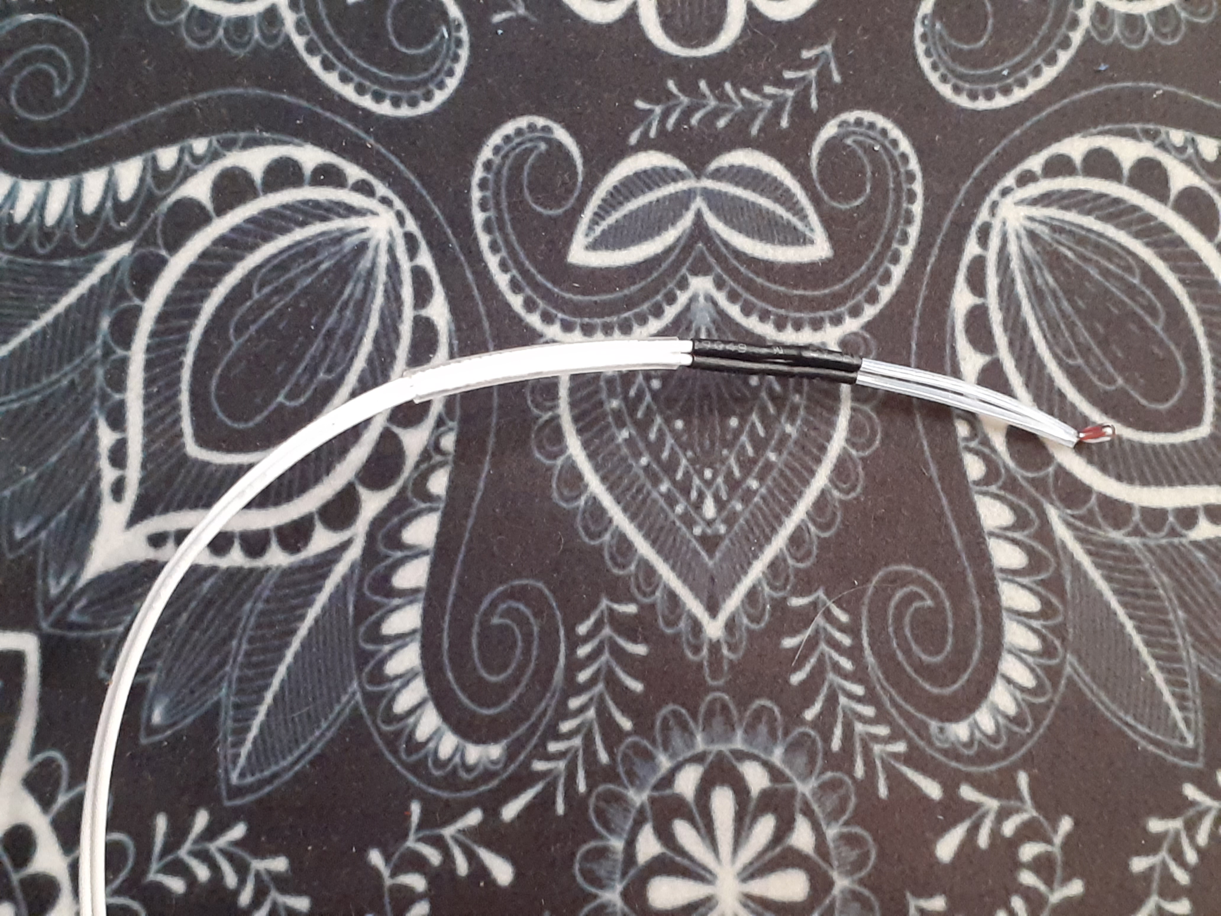

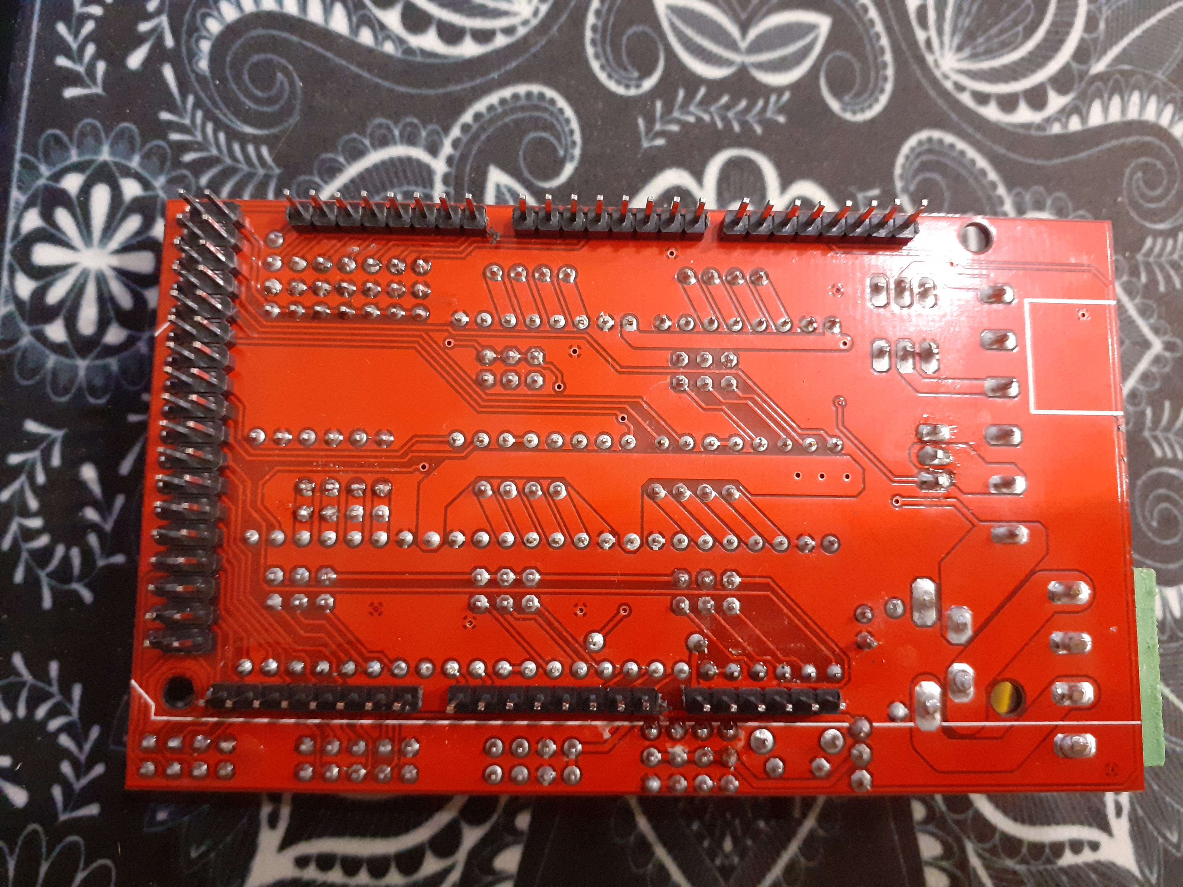

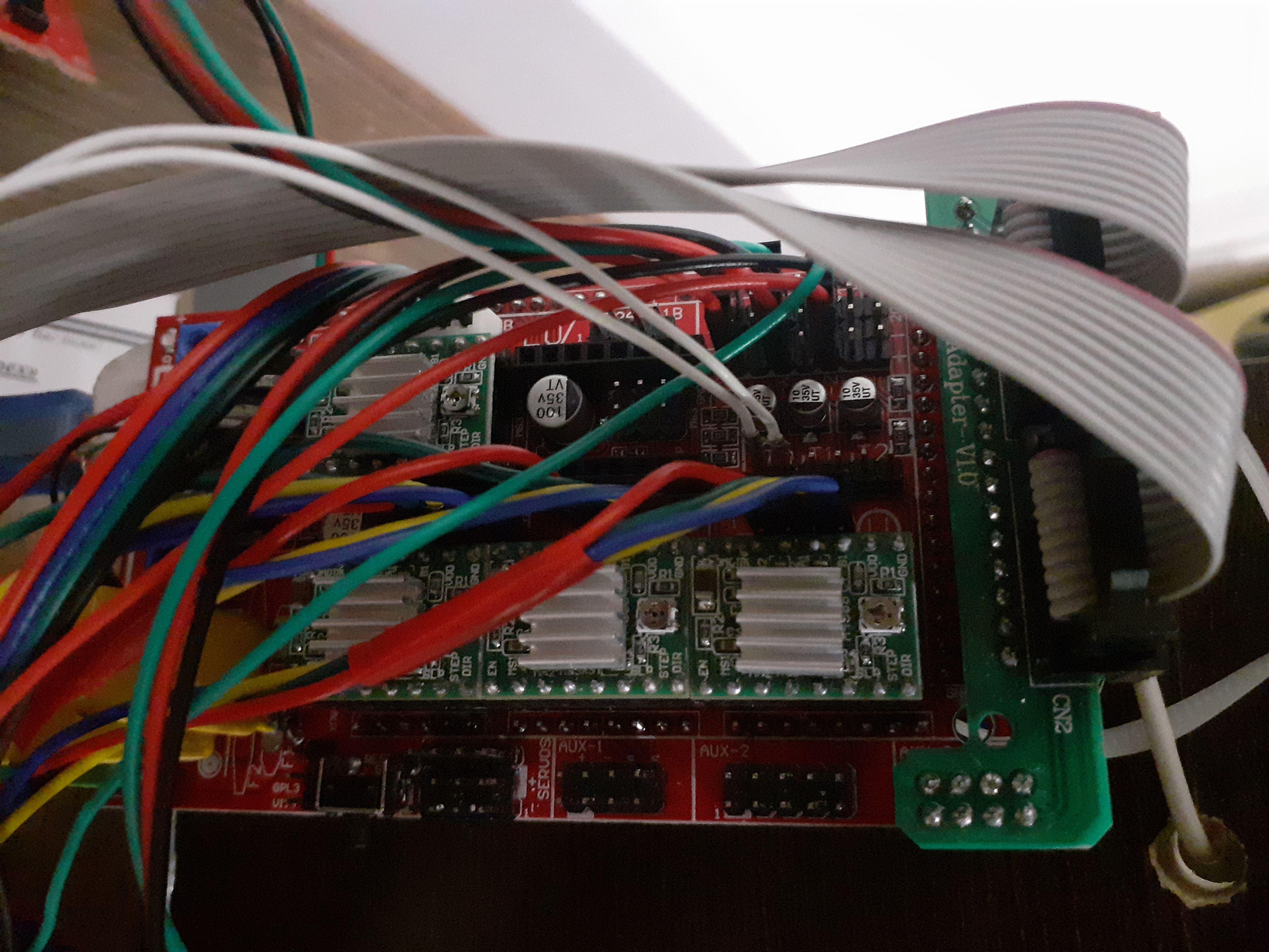

Какой-то уникальный у Вас случай. Киньте что ли фото бутерброда с нескольких ракурсов, чтобы были видны подключения питания и термистора. Да и сам термистор посмотреть.

Киньте фото термистора. Странный он у Вас зверь. И резистор хоть какой-нибудь нашли бы. Глядишь, и сдвинулось бы дело.

Непрочитанное сообщение Gaemon » 03 июл 2022, 01:21
Vikent,

Непрочитанное сообщение Vikent » 03 июл 2022, 03:37
Gaemon писал(а): ↑
03 июл 2022, 01:21
Всё верно. Таймаут на размышления.
По питанию небольшое замечание:
Если подогреваемого стола нет, то на зелёном разъёме Рампса верхнюю пару контактов (ту, что ближе к синим клеммникам) можно не подключать. Кроме стола она никак не используется, и в питании остальной схемы никак не участвует. Соответственно в Вашей текущей конфигурации эти провода лишние. А если стол будет, то провода для него будут нужны потолще. Да и к нижней паре желательно сечение поболее подвести. Как вариант - добавить параллельно к ним ненужные сейчас от питания несуществующего стола.

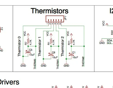

У вас проблема с термисторами, причем со всеми. Они по всей видимости далеко не 100 кОм, а возможно это даже не терморезисторы. Вполне может быть что это даже диоды. Проверьте на прозвонке диодов, если это диод, то при одной полярности он покажет около 400-600 мВ., а в другой бесконечность. Проверять диод на сопротивление бесполезно, современные мультики не дают на щупы напряжения, достаточного для открытия полупроводника. Если же это все таки терморезистор, и на омметре в обе стороны показывает одинаковое сопротивление, то напишите температуру при которой замер производился и сопротивление.
И на всякий случай, надо замерить сопротивление между VCC, это 5 вольт на рампсе, и 2, 4, 6 контактом колодки для подключения термисторов, это те, что уходят на мегу. 1,3,5 это масса, смотрите не перепутайте, на массу ничего звонить не нужно. Должно показать около 4.7 кОм, плюс минус процентов 5-10 максимум. Само собой плату надо отключить!
